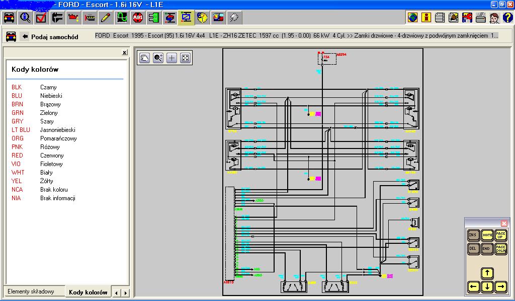

Posty: 14790
igła w niektórych kombinacjach z centralnym sterujący jest tylko zamek od kierowcy - zamyka wszystkie furtki, natomiast od strony pasażera otwiera i zamyka tak jakby centralnego nie było. Może u ciebie jest własnie tak?

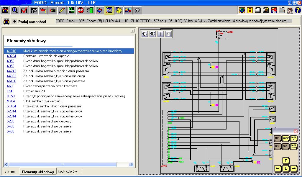

Podaje schemat od mojego - raczej nie będzie się różnił - chyba , że do 2 drzwiowego , to będzie inaczej

W oryginalnym fordowskim centralnym zamku bez sterowania pilotem, czy oryginalnego alarmu, NIE MA przekaźników, czy innej centralki zamka. Wszystko jest realizowane na zasadzie przełączania sterowań w siłownikach. Mastery są dwa.
Te schematy są przynajmniej dla mnie, nieczytelne, ale widać z nich, ze to jakaś wypaśna wersja z podwójnym ryglowaniem i centralką alarmową.
Więc albo uwalony któryś siłownik, albo coś źle podłączone.
