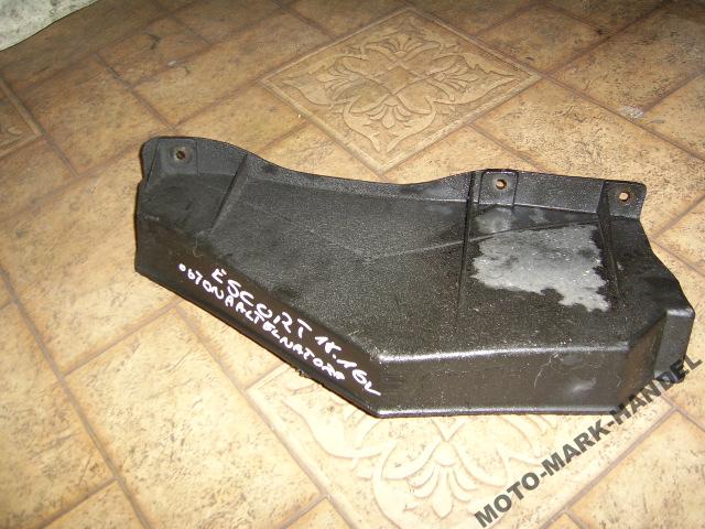

kris2629, o wlasnie o czyms takim mowilem mi to pomoglo na problemy z alternatorem A czy u Ciebie bedzie pasowac niech sie wypowiedza Ci co wiedza
Blazey, u mnie jakos moczylo troche ten alternator i staralem sie tego nie robic,a jednak. Ale u mnie nie bylo tej oslony ze zdjecia (w TD troche inna)

Ta osłona altka co wspominaliście były tylko w MK 7 ?

Bedę szukał jakiejś osłony pod silnik .
Ale chyba zacznę szukanie od szrotów .
Acha - na allegro wysłałem zapytanie , czy oprócz osłony pod Diesla MK7 mają też pod 1,6 bene
Zobaczę co mi odpiszą
