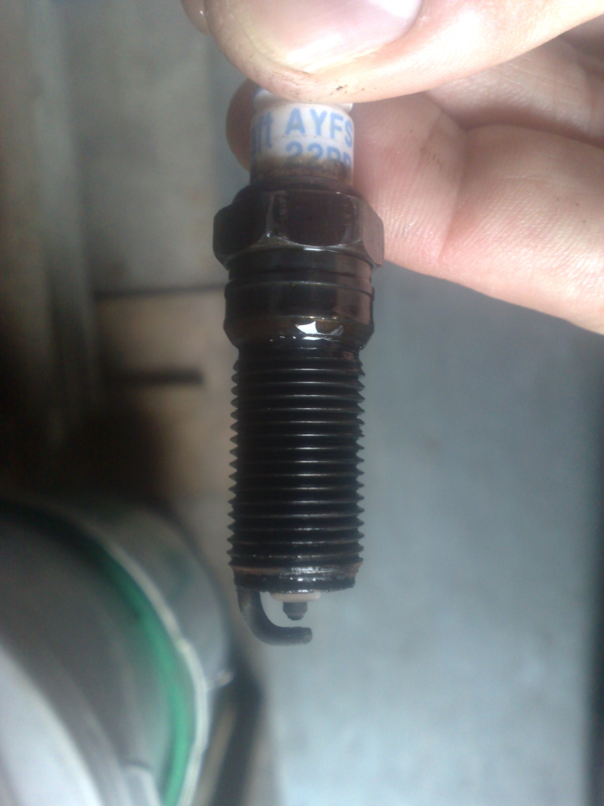

Witam ponownie Panowie. Przyznam, ze nie dobrałem sie jeszcze do uszczelki, chciałem się upewnić, czy przypadkiem któraś ze śrub od pokrywy nie jest poluzniona i rzeczywiscie kilka srub bylo lekko luznych, dokrecilem z umiarem i narazie obserwuje. Jesli nadal będzie leciało na 100% wymieniam. Dziś dobrałem się do świec, sprawdziłem szczelinomierzem przerwe i ku mojemu zdziwieniu zamiast ksiązkowej wartosci 1.3mm miałem kolejno 0.65mm; 0.75mm:0,75mm; 0,85mm !!! coz? zmieniłem odstęp na własciwy, poki co nie zauwazyłem jakiejś rażacej różnicy w pracy silnika. Zastanawia mnie jeszcze jedno, producent zakłada stsosowanie świec MOTORCRAFT AYRF 22P, tymczasem u mnie są MOTORCRAFT PLATINUM AYFS 22PP
Nie bardzo wiem co o tym myślec.W sieci znalazłem, zę to sa świece dedykowane do Pumy 1.7 16V.
http://ford.sklep.pl/pl,product,321211, ... ,22pp.html
Co Panowie o tym myślicie? W załaczeniu zdjęcia świecy. Pozdrawiam

Jeśli masz silnik 1,6 - 16V to tak.gustowny pisze:ku mojemu zdziwieniu zamiast ksiązkowej wartosci 1.3mm
Nie wiem jaki masz bo w opisie tego nie zaznaczyłeś .
Przecież chyba nie myślisz , że te swiece , które masz w silniku to te same co fabryka założyla.
ktoś miał takie i takie powkręcał.
Kup sobie NGK i wyjdziesz na tym lepiej niź na Motorcraftach
