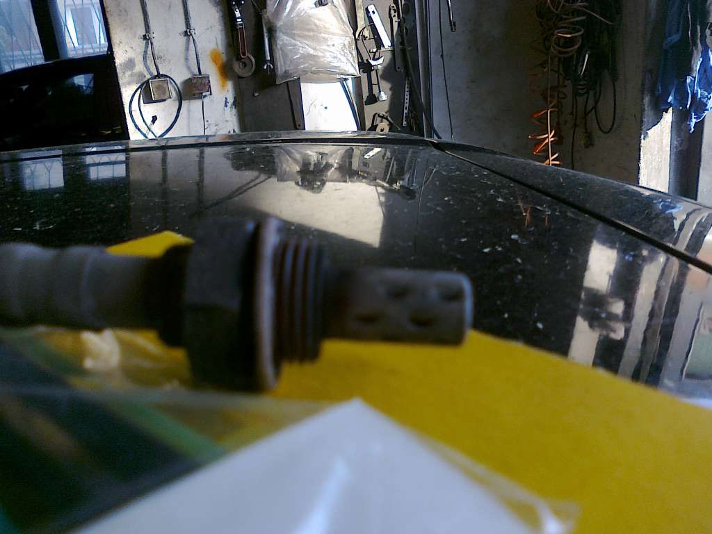

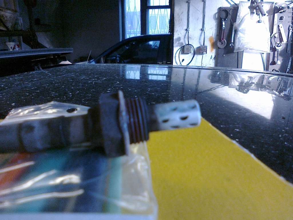

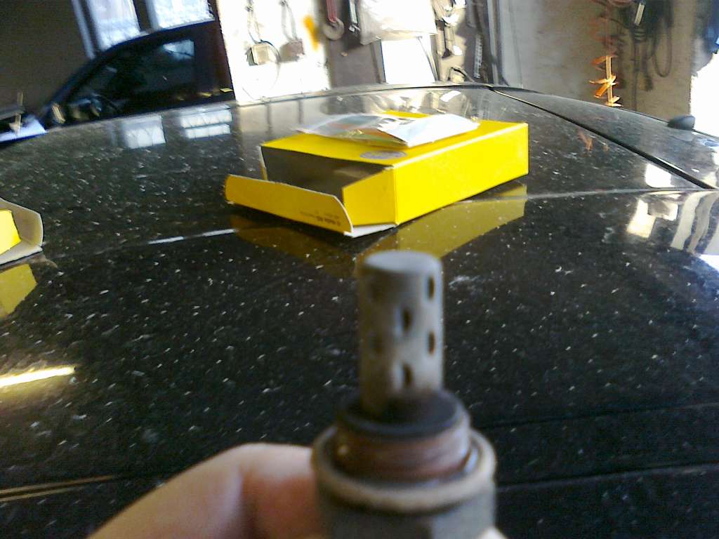

Wszelkie problemy zniknęły, od 2 dni auto śmiga pięknie, wszelkie szarpania, dławienia, skoki mocy, braki ciągu zniknęły. Znowu jest frajda z jazdy :cool: Mechanik (doświadczony) jak wykręcił obie sondy w 3 minutki (zwykłym kluczem płaskim bez rurek etc, gwinty zdrowe) stwierdził że to raczej na pewno nie sondy bo wyglądają dobrze/normalnie (nie osmolone,okopcone, ładnie opalone na jasno brązowo/biało). Po wymianie wyszło że to ja mam racje, Mechanik się zdziwił ;) Poniżej foto starych prawdopodobnie oryginalnych sond po 215tyś km i ok 18 latach. Foty robione komórką przy słabym świetle, jedna dwu krotnie.
