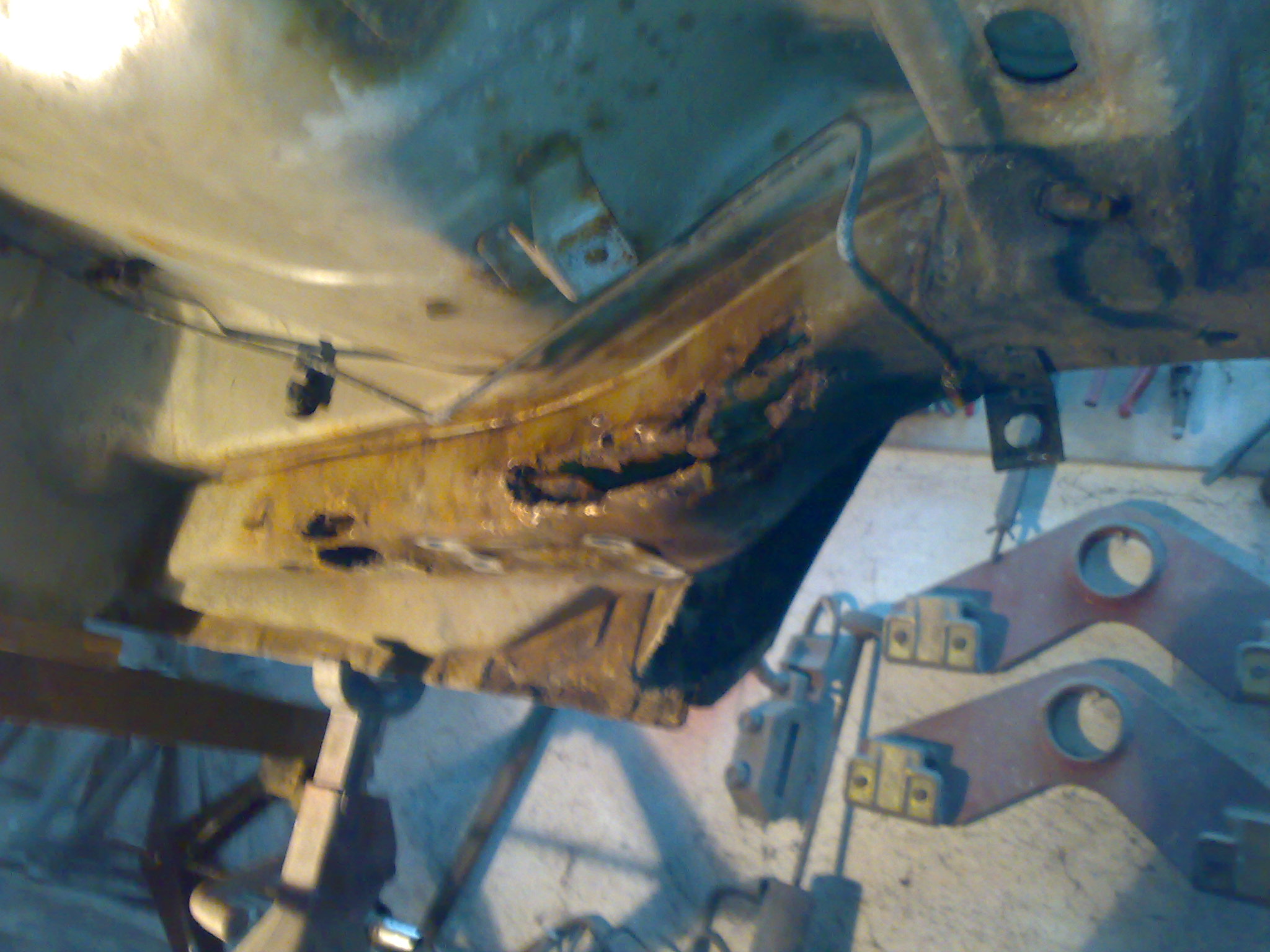

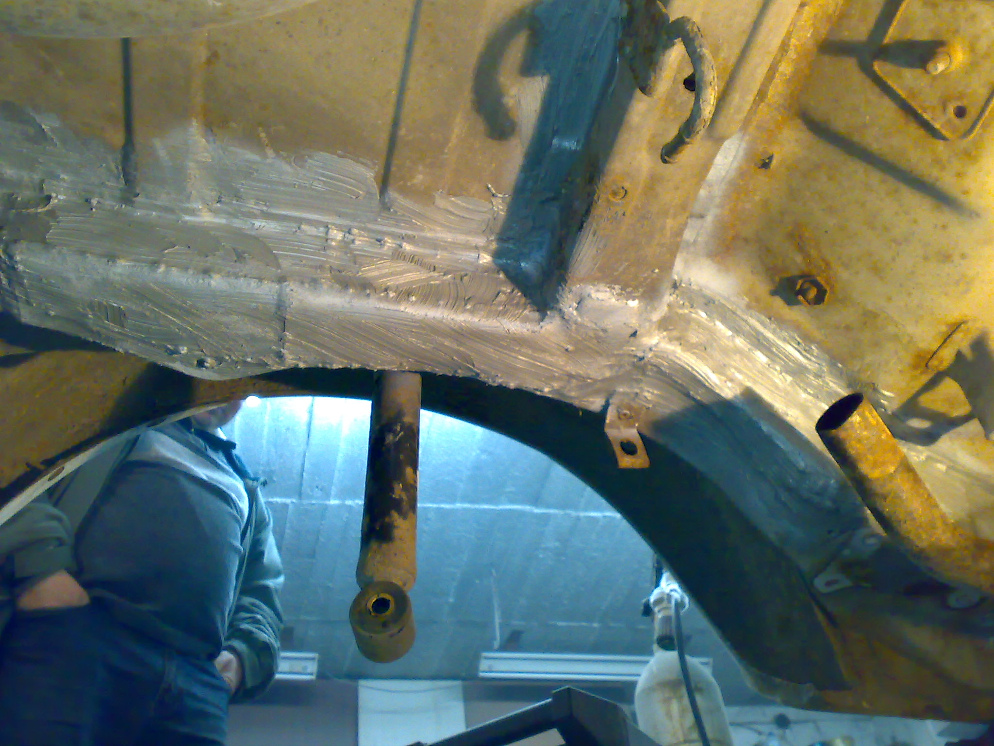

Witam ! No i dzis po południu stawiam swojego escorta na blacharkę. Do spawania tylne podłużnice , przeróbka tłumika ( jakis palant zle go złożył i dotyka do podłużnicy ) progi jak będą miały dziury to do wymiany . Postaram się zrobić relację z naprawy - muszę go skończyć do soboty wiec trza się brać . Jak wszystko wyspawam to robie zawieche przód bo sie trochę rozleciała.A na lato w wolnej chwili zaprawki wszędzie tam gdzie ruda wyłazi.
[ Dodano: Czw 04 Mar, 2010 ]
W trakcie roboty wylazło : przewody hamulcowe metalowe do wymiany ( lewy zgnił , a prawy dostał sie pod diaxa :evil: ) linki ręcznego też .Obróciły się tylne śruby mocowania zbiornika ( dobrze że było podejscie i dało się je odkręcić ) . Dzwoniłem do Forda i zaraz jadę po przewody , linka będzie po południu .
Trzeba się teraz brać za lewą podłużnice .Zdjęcia będą po robocie :roll:
[ Dodano: Nie 07 Mar, 2010 ]

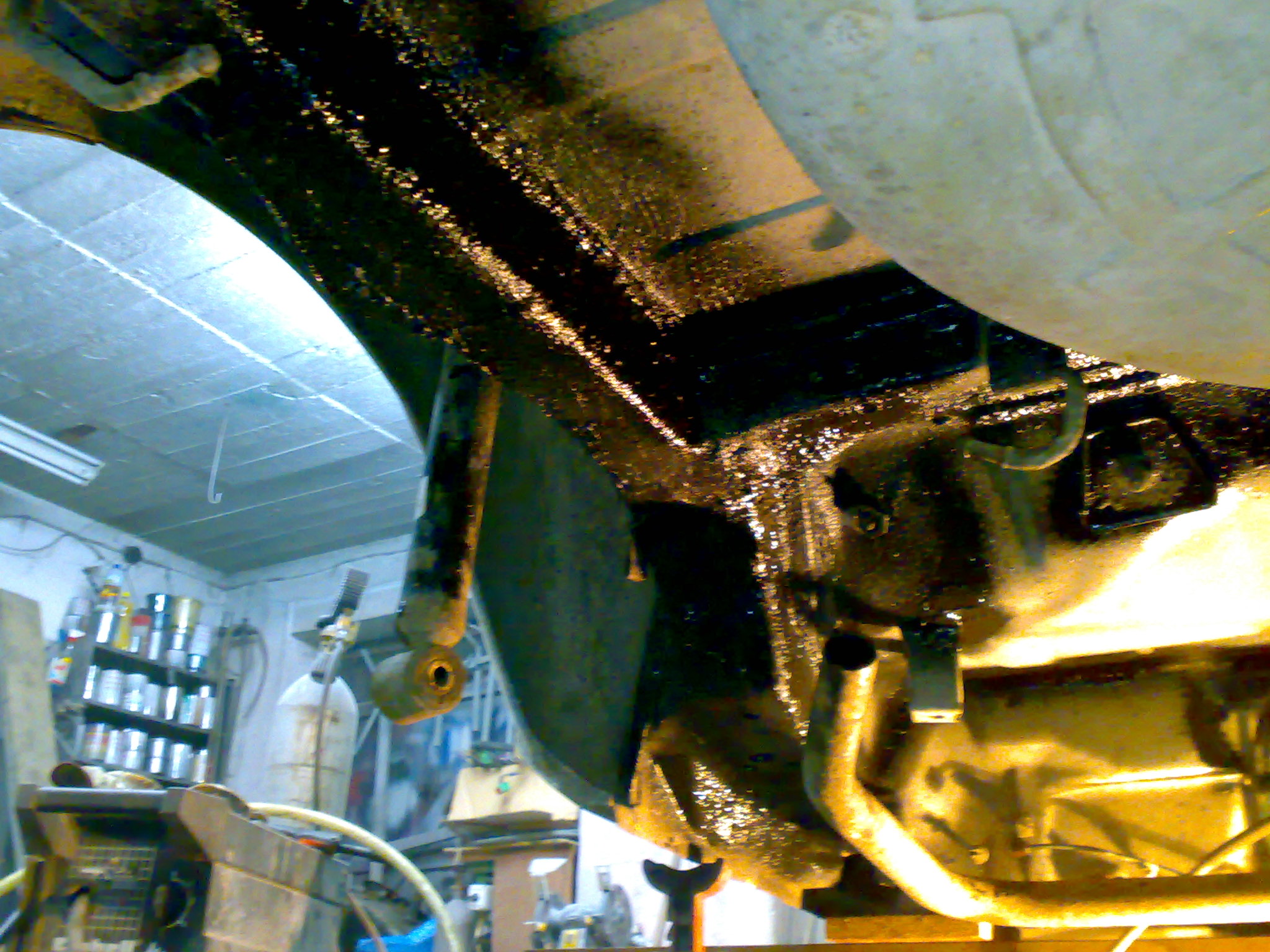

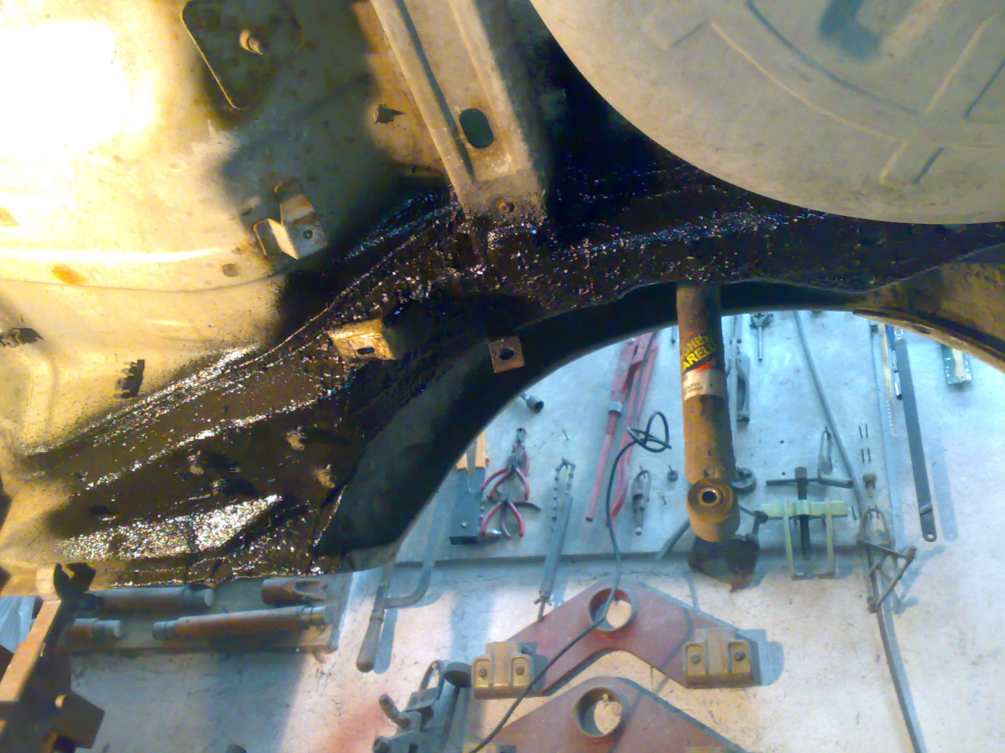

No i skończone - pare lat wytrzyma. Przy okazji zabezpieczyłem całą podłoge . Parch dostał nowe przewody hamulcowe , nowy płyn hamulcowy , linki ręcznego. Poprawiłem tłumik bo był zle zamocowany i dospawałem końcówkę ozdobną ( tłumik stopił kawałek tylnego zderzaka wiec musiałem wyciąć otwór ). Teraz czas na zawieszenie z przodu i poprawienie tylnej półki bo puka na dziurach.
Połatana
Połatana
Zabezpieczona
Zabezpieczona

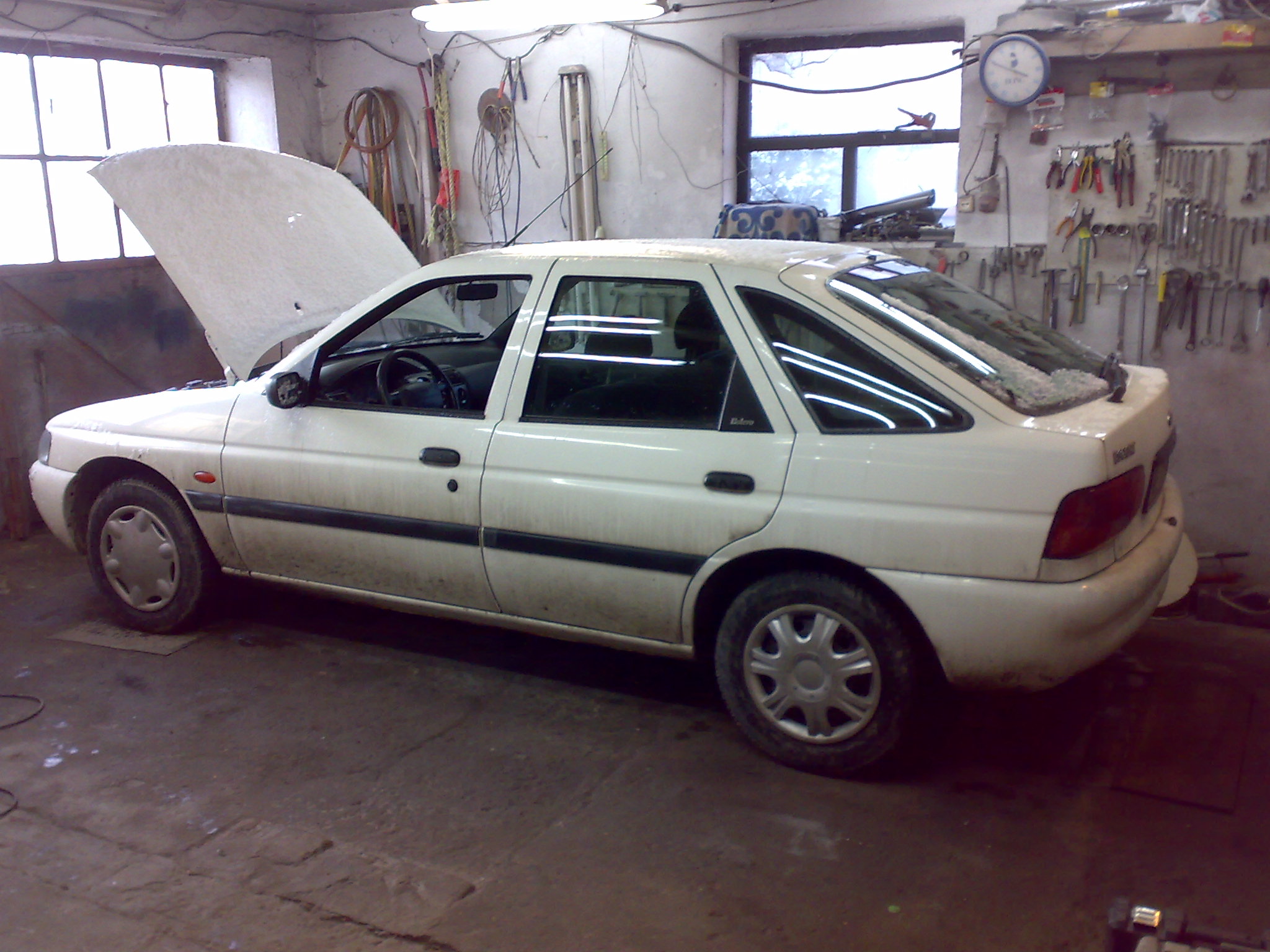

Tak wyglada w calosci
takie male dziurki .....q...a !

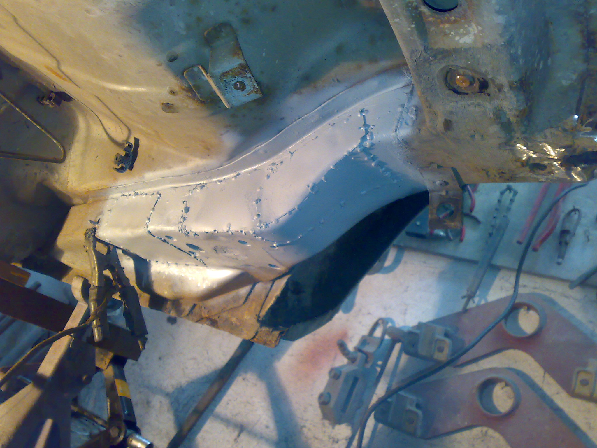

no no no... ładna robótka. Mam nadzieję że mocowania belki dobrze wspawałeś coby nie było problemów z geometrią

Mocowania belki nie byly ruszane - tam było zdrowo.

I zrobiona lewa podłużnica

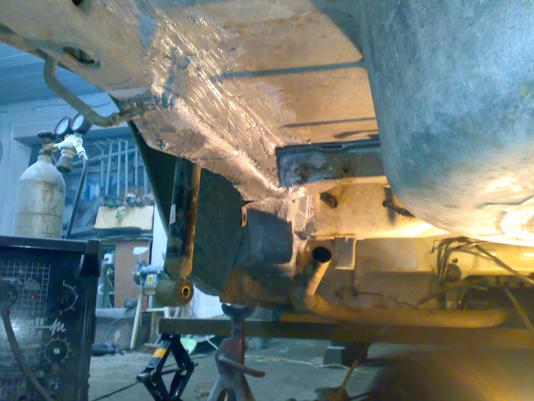

pospawana i zabezpieczona o zewnątrz guma w celu uszczelnienia spawów

Falconx, a co to za guma do tych spawów tzn jak się ona nazywa?

morgon pisze:Falconx, a co to za guma do tych spawów tzn jak się ona nazywa?
Ogólnie jest ro mastyka do uszczelniania karoserii- są dwa rodzaje - na pędzel i w tubie - tu jest użyta na pędzel bo wygodnie.
WieSiu pisze:A przy okazji nie będziesz konserwował całej podłogi ?
Cała podłoga zabezpieczona oprócz progów gdyz ich stan nie podoba mi sie , i jak będe miał chwile wolnego to je wymienie - koszt 1 szt to 50 zł a wymienie sobie sam.Pózniej po baranku bardzo zle się spawa i dlatego połączenie progów z podłogą zostawiłem w spokoju.
Ven pisze:Wygląda to profesjonalnie :smile: Ile taka przyjemnosc kosztuje?
Dzięki :oops: kosztuje 3 dni pracy - z wyjęciem zbiornika i zawieszenia trzeba brać jakieś 600-1000 zł - zależy od stanu podłużnic i nadkoli. Oczywiście trzeba doliczyć koszt przewodów hamulcowych , płynu hamulcowego , obejmy tłumika i może samego tłumika , bo nie wiadomo czy wyjdzie w całości .
