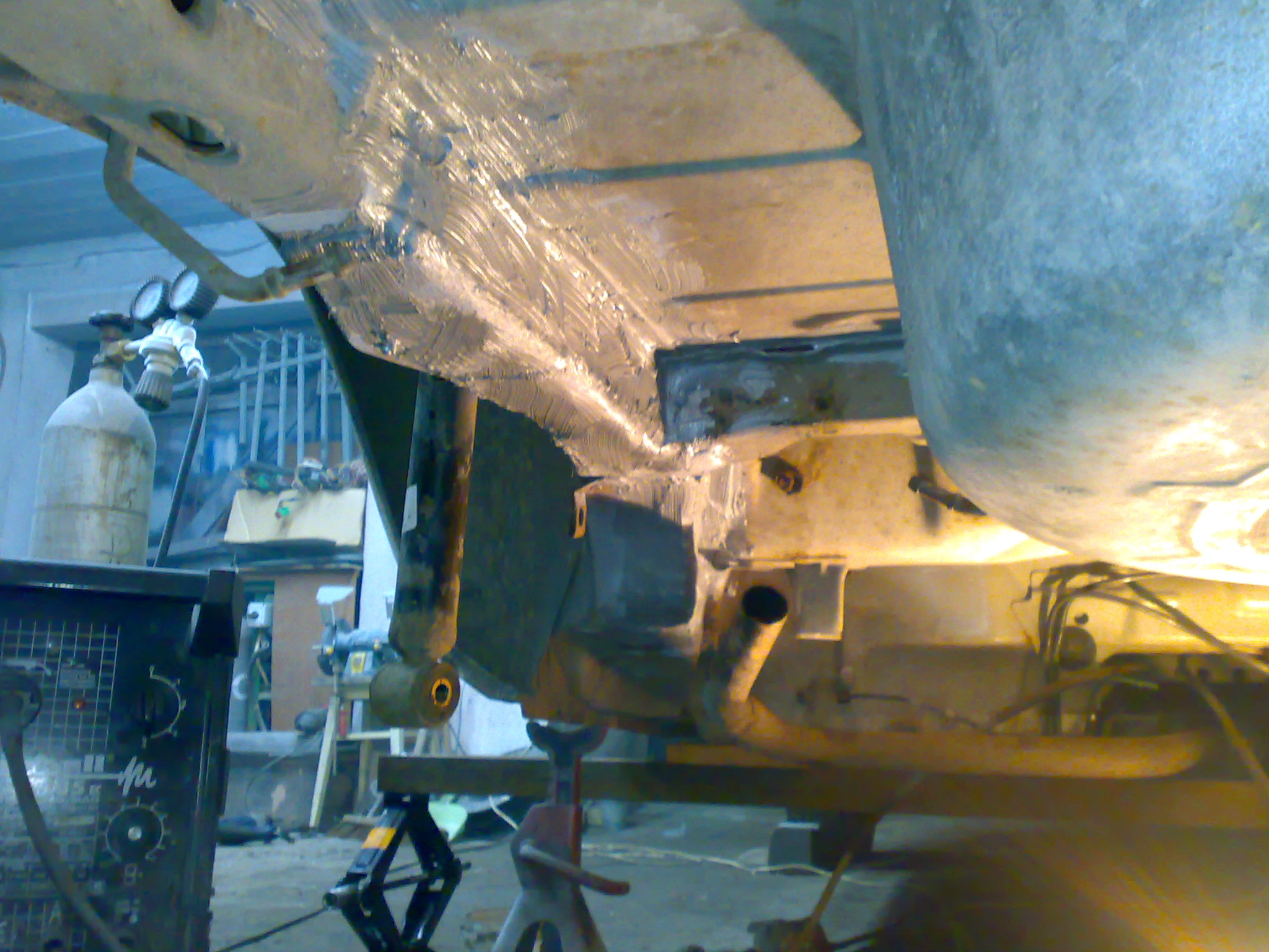

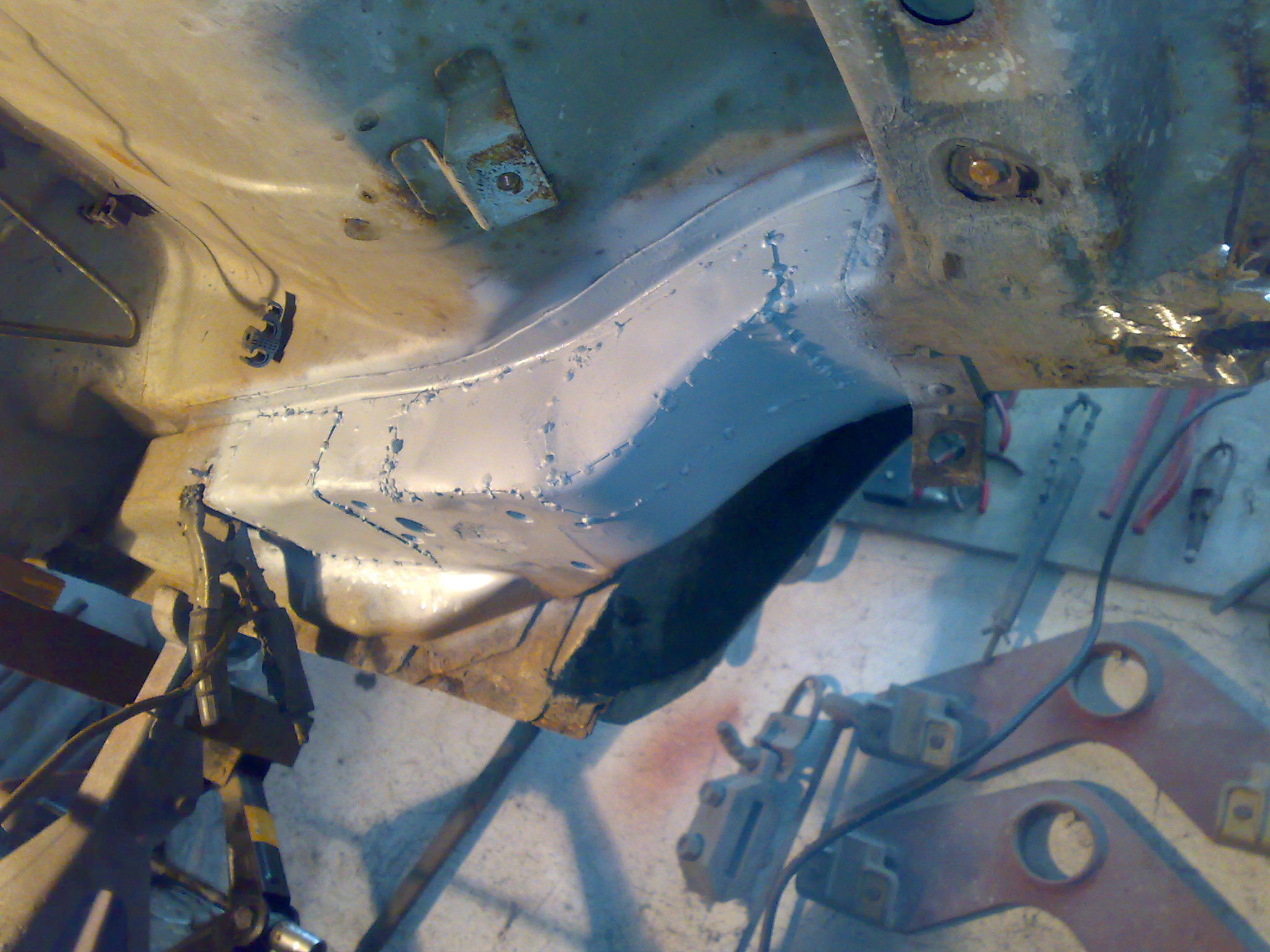

Witam ! No i dzis po południu stawiam swojego escorta na blacharkę. Do spawania tylne podłużnice , przeróbka tłumika ( jakis palant zle go złożył i dotyka do podłużnicy ) progi jak będą miały dziury to do wymiany . Postaram się zrobić relację z naprawy - muszę go skończyć do soboty wiec trza się brać . Jak wszystko wyspawam to robie zawieche przód bo sie trochę rozleciała.A na lato w wolnej chwili zaprawki wszędzie tam gdzie ruda wyłazi.

W trakcie roboty wylazło : przewody hamulcowe metalowe do wymiany ( lewy zgnił , a prawy dostał sie pod diaxa ) linki ręcznego też .Obróciły się tylne śruby mocowania zbiornika ( dobrze że było podejscie i dało się je odkręcić ) . Dzwoniłem do Forda i zaraz jadę po przewody , linka będzie po południu .
Trzeba się teraz brać za lewą podłużnice .Zdjęcia będą po robocie
[ Dodano: Nie 07 Mar, 2010 ]

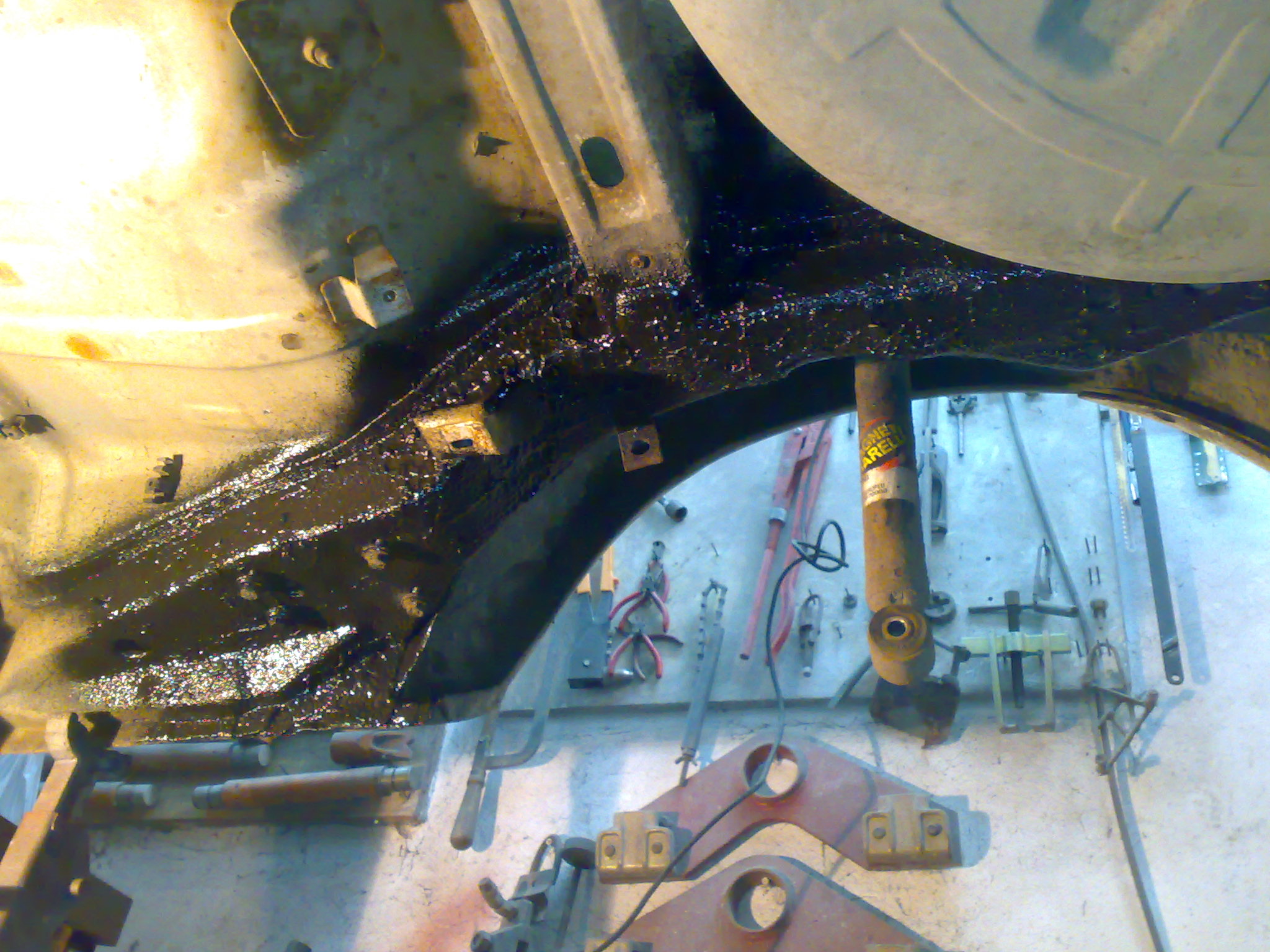

No i skończone - pare lat wytrzyma. Przy okazji zabezpieczyłem całą podłoge . Parch dostał nowe przewody hamulcowe , nowy płyn hamulcowy , linki ręcznego. Poprawiłem tłumik bo był zle zamocowany i dospawałem końcówkę ozdobną ( tłumik stopił kawałek tylnego zderzaka wiec musiałem wyciąć otwór ). Teraz czas na zawieszenie z przodu i poprawienie tylnej półki bo puka na dziurach.

Ogólnie jest ro mastyka do uszczelniania karoserii- są dwa rodzaje - na pędzel i w tubie - tu jest użyta na pędzel bo wygodnie.morgon pisze:Falconx, a co to za guma do tych spawów tzn jak się ona nazywa?
Cała podłoga zabezpieczona oprócz progów gdyz ich stan nie podoba mi sie , i jak będe miał chwile wolnego to je wymienie - koszt 1 szt to 50 zł a wymienie sobie sam.Pózniej po baranku bardzo zle się spawa i dlatego połączenie progów z podłogą zostawiłem w spokoju.WieSiu pisze:A przy okazji nie będziesz konserwował całej podłogi ?
Dzięki kosztuje 3 dni pracy - z wyjęciem zbiornika i zawieszenia trzeba brać jakieś 600-1000 zł - zależy od stanu podłużnic i nadkoli. Oczywiście trzeba doliczyć koszt przewodów hamulcowych , płynu hamulcowego , obejmy tłumika i może samego tłumika , bo nie wiadomo czy wyjdzie w całości .Ven pisze:Wygląda to profesjonalnie Ile taka przyjemnosc kosztuje?
