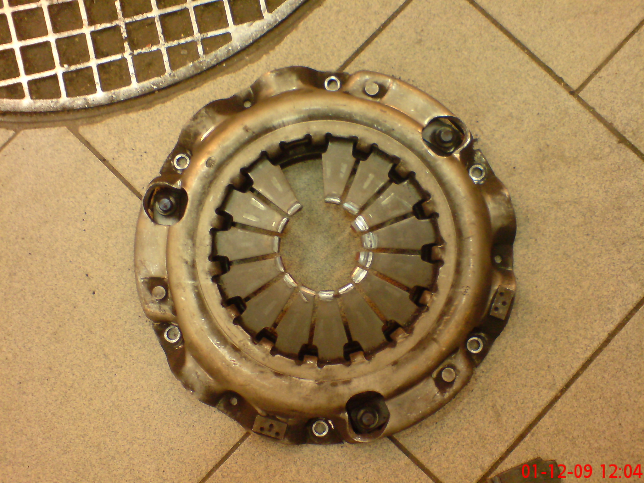

Całe kompletne sprzęgło zostało wymienione 2600 km temu i zobaczcie zdjęcie .
Silnik zaczął nagle przy ruszaniu szarpać .
Ktoś na forumie pisał , że docisk się nie zużywa :razz:
To zobaczcie efekty zużycia badziewiastego docisku
