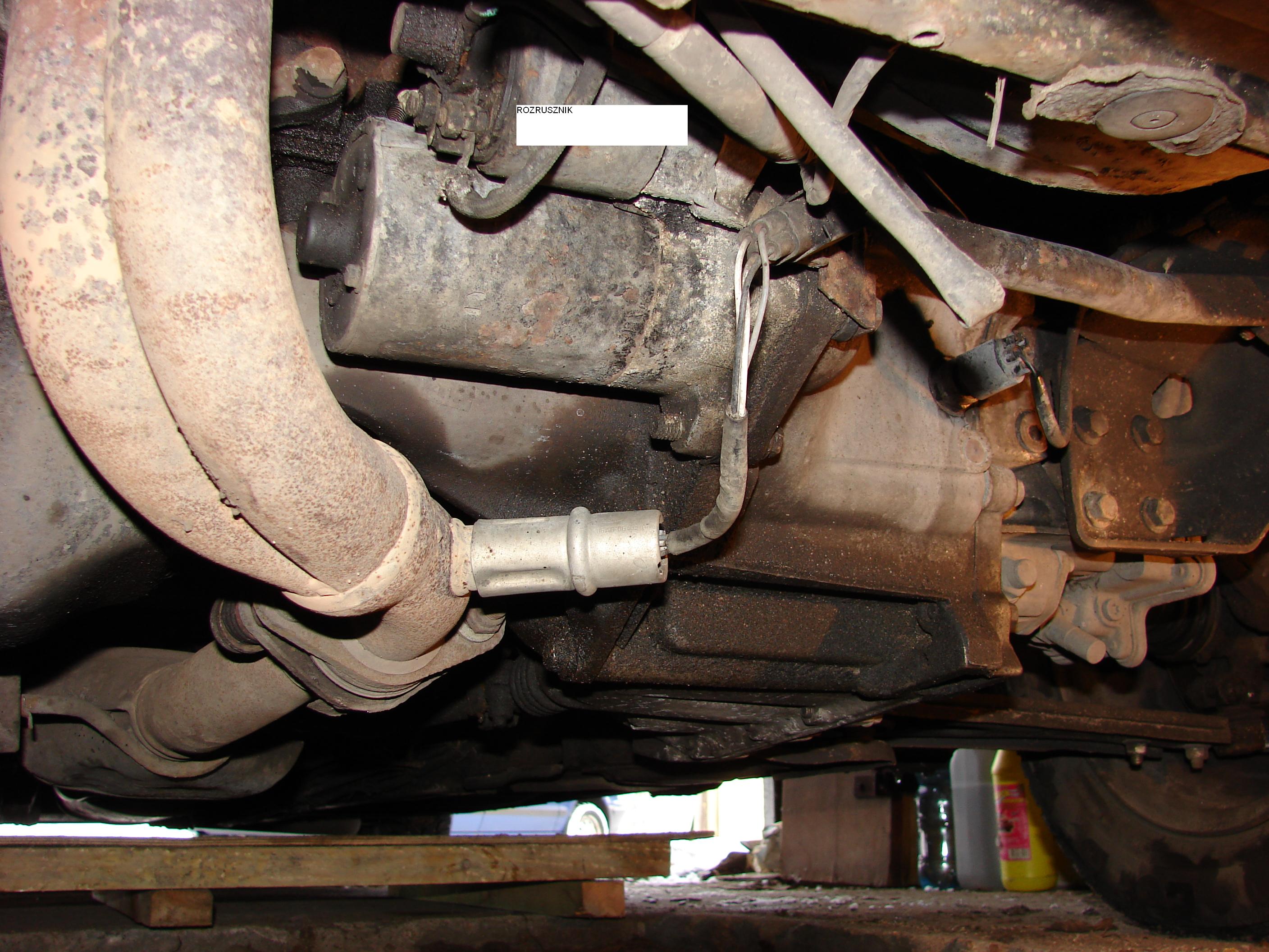

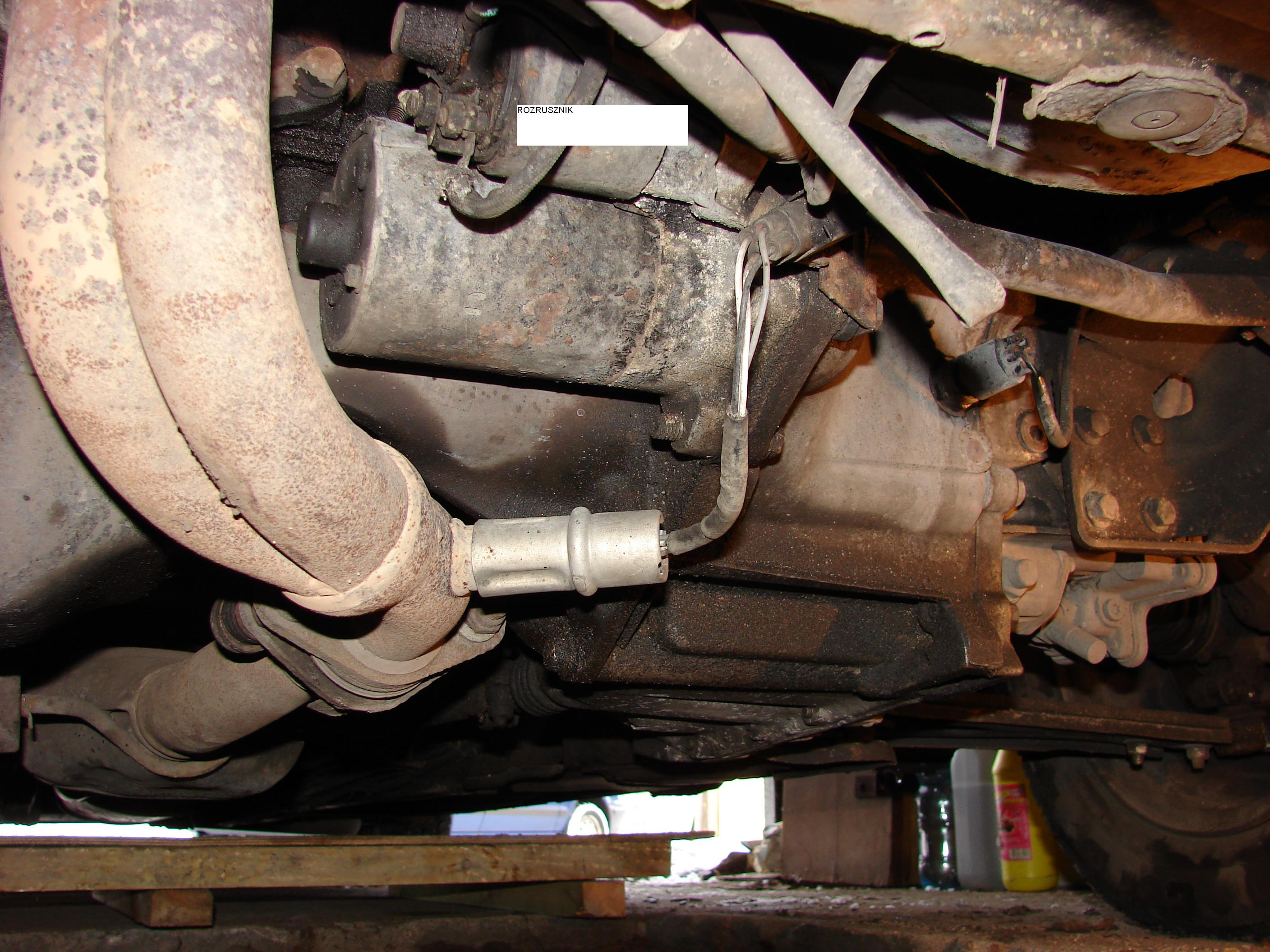

Rozrusznik to chyba na łączeniu skrzyni biegów z silnikiem jest. Ale poszukaj moze najpierw tego styku co wyzej pisałem. Bo jak znam życie sam rozrusznik sprawny raczej. Ewentualnie jeszcze moze byc tak ze ze stacyjki nie idzie sygnał na rozrusznik i może kostka bedzie do wymiany.
Taka mała podpowiedz.....
Ktoś tu na forum pisal jeszcze o przewodach przy plusowej klemie. Z tamtąd idą zasilania takimi cieńszymi czerwonymi przewodami.
Jeszcze tam popatrz czy się nic nie urwało.
Rozrusznik.Widok od dołu auta.

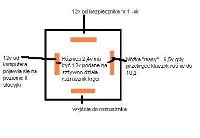

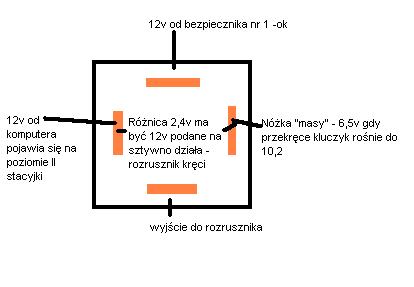

A wiec problem w 90 % rozwiązany. Sprawdziłem wszystko centralke, alarm, immobilajzer i reszte. Rozrusznik jest odcinany przez przekażnik nr 13 taki zielony. Cały układ zasilania układu pompka, rozrusznik, cewka zapłonowa jest połączony wewnętrznie w skrzynce bezpieczników, jak siędzie jedno to i reszta. A teraz doczego doszłem:
Wszystkie przekażniki tego układu mają ten sam problem. Napięcie którym są załączane wynosi 2V miedzyszczytowo, czyli mówiąc prościej na nóżce "masy" jest 10,2v a na dodatnej (wychodzi od kompa) jest 12,4. Przekażniki tylko lekko drgną i nic wiecej. spójżcie na rysunek. ......
Co ciekawe napięcie na "masowej "nożce wynosi przy wyciągniętym kluczyku 6,5 a na poziomie 1 kluczyka rośnie do 10v. Na nożce sterującej z kompa jest 0 aż do poziomu II(ok) ,gdzie wskakuje ono na 12,4v(gdyby na nóżce masy była masa przekaznik zaskoczył by - sprawdziłem podając mase bezpośrednio na noge przekaźnika). Napięcia załączane przez przekażnik są ok, wynoszą pełne napięcie akumulatora. Sciągnołem obudowy z niektórych przekazników i załączałem "ręcznie" :) wszystko działało jak należy, rozrusznik kręci, pompka też. Zapłonu nie mam jak sprawdzić ta metodą - brakuje rąk i stroboskopu :P.
I teraz najważnejsze pytanie z kąd się bieże to 10 v !!!, co przewodzi/ma przebicie/zwarcie ??? ktoś sie z tym już spotkał ??
