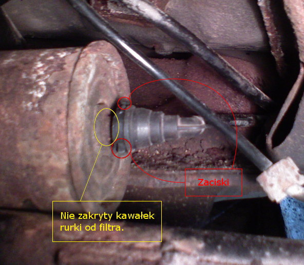

Na koniec walki ze zmianą filtra zamieszczam instrukcje dla osób które mogły by mieć podobne problemy ze zdjęciem zacisków.
1. Odkręcamy śrubę mocowania opaski filtra (zastosować środek penetrujący, mimo to mi śruba sie ukręciła :/ )
2. Bierzemy klucz płaski 8 lub 9 i zakładamy na kawałek ie zakrytej rurki filtra( patrz rysunek), bierzemy kombinerki o odpowiednim rosstawie i zaciskami zaciski. (Podczas ręcznego zaciskania mi zaciski wracały do normalnego położenia gdy zdejmowałem, przyczyną była skorodowana rurka, kombinerki dają większą moc , z którą nawet korozja nie ma już szans :) . )
3. Kluczem robimy dzwignie na filtrze i zaciski ładnie schodzą :).
P.S Trzeba pamiętać o wiaderku i jakiejś szmatce.
Foto filtra
Foto filtra
