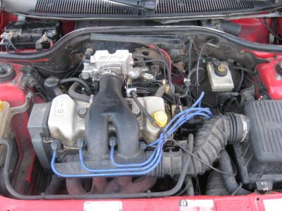

Od razu mowie ze nie znam sie na takich rzeczach a pod maska nie zawsze wiem co jest gdzie;p
Na stronie sklep.tuning.pl w dziale swiec szukałem swiec do swojego escorta.I znalazłem 2 typy samochodów pasujacych do mojego auta....FORD ESCORT ´91, ROK 08.90-, POJ. 1.6, SILNIK LJE CVH EFI (4 CYL.), MOC 105 KM oraz FORD ESCORT ´91, ROK 08.90-, POJ. 1.6, SILNIK LJF EFI (4 CYL.), MOC 105 KM .
I teraz nie wiem ktore auto posiadam i czy wogle to jest jakas róznica? co oznacza skrot EFI juz sie doczytałem wiec wychodzi na to ze mam wielopunkt, alekumpel ktory cos niecos sie na samochodach zna mowi ze jednak mam monowtrysk;p Wiec co oznacza CVH?

tu jest błąd - ten silnik jest pozbawiony katalizatora i ma moc 107-108KM (w zależności od źródła), drugi silnik jest opisany prawidłowo i od poprzedniego różni sie katalizatorem. Do obu pasuja te same świeceKendoEscotów pisze:FORD ESCORT ´91, ROK 08.90-, POJ. 1.6, SILNIK LJE CVH EFI (4 CYL.), MOC 105 KM
CVH to nazwa całej rodziny silników forda charakteryzujących się półkolistą komorą spalania (Compound Valve Hemispherical). Ale jeśli masz monowtrysk to masz inny silnik bo LJF i LJE to silniki z wielopunktowym wtryskiem paliwa.
- Posty: 14718
To jest EFI (co zresztą pisze wyraźnie
) czyli wielopunktowy wtrysk paliwa. Ten twój kumpel to jednak się na samochodach zna tylko trochę... A czy to LJF czy LJE to zerknij pod spód czy masz katalizator czy tłumik (ale ktoś już mógł wywalić kata) albo czy na lewym nadkolu masz potencjometr regulacji zawartości CO, ten jest właśnie w LJE

"potencjometr regulacji zawartości CO"xD ni ch*ja nie wiem co to jak wygląda;p a katalizatora chyba nie posiada choc pewien nie jestem, zreszta tez nie wiem jak on wyglada;p.
Takie jeszcze pytanko zeby nie zakładac nowego tematu bo pewnie było ich sporo ale szukajka strasznie mnie denerwuje bo nie umiem na niej nic znaleźć;p
Czasami troche mi dławi essiego na niższych biegach szczególnie na 2.Czy dziurawy tłumik moze miec z tym jakis zwiazek?
