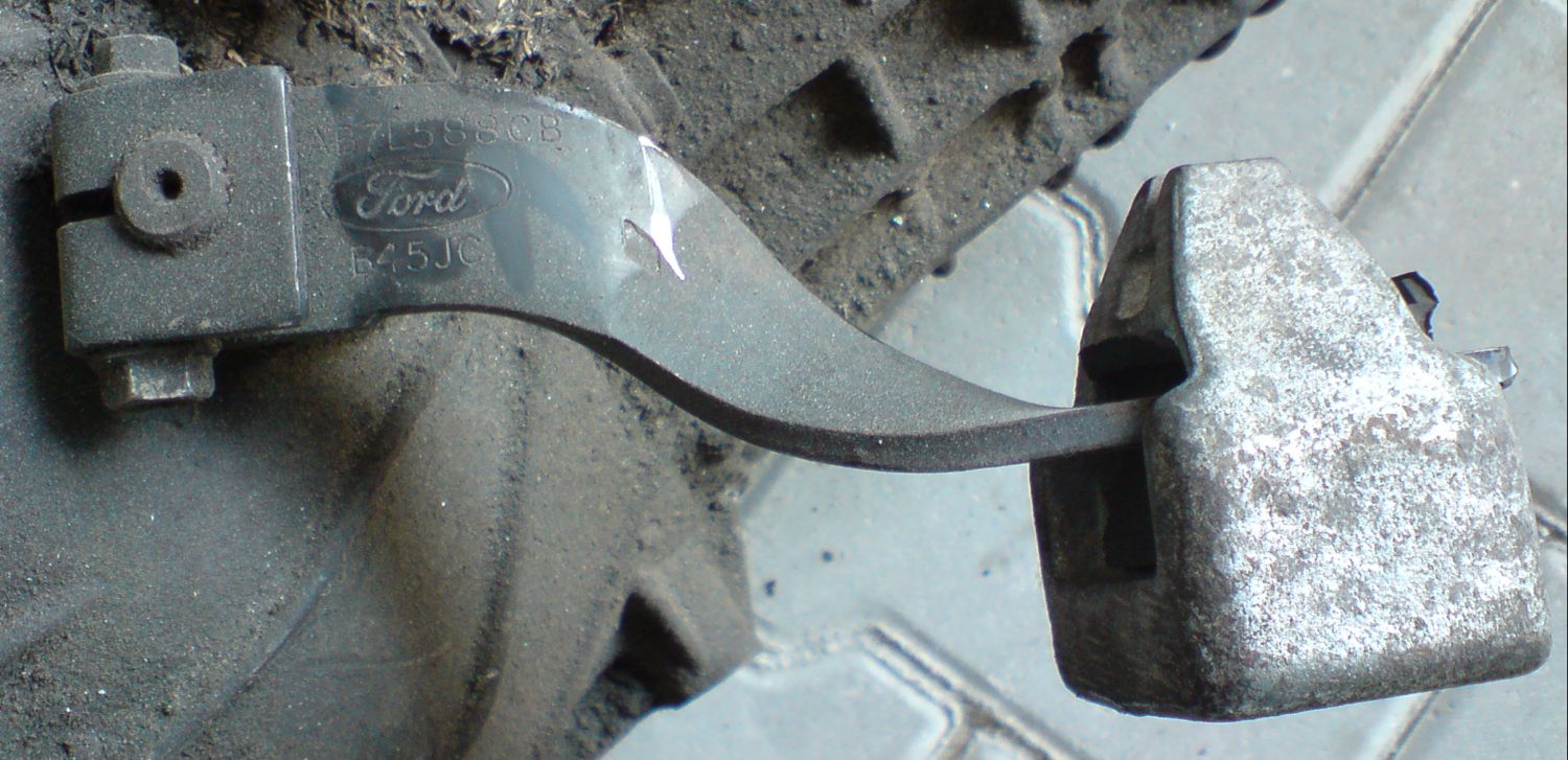

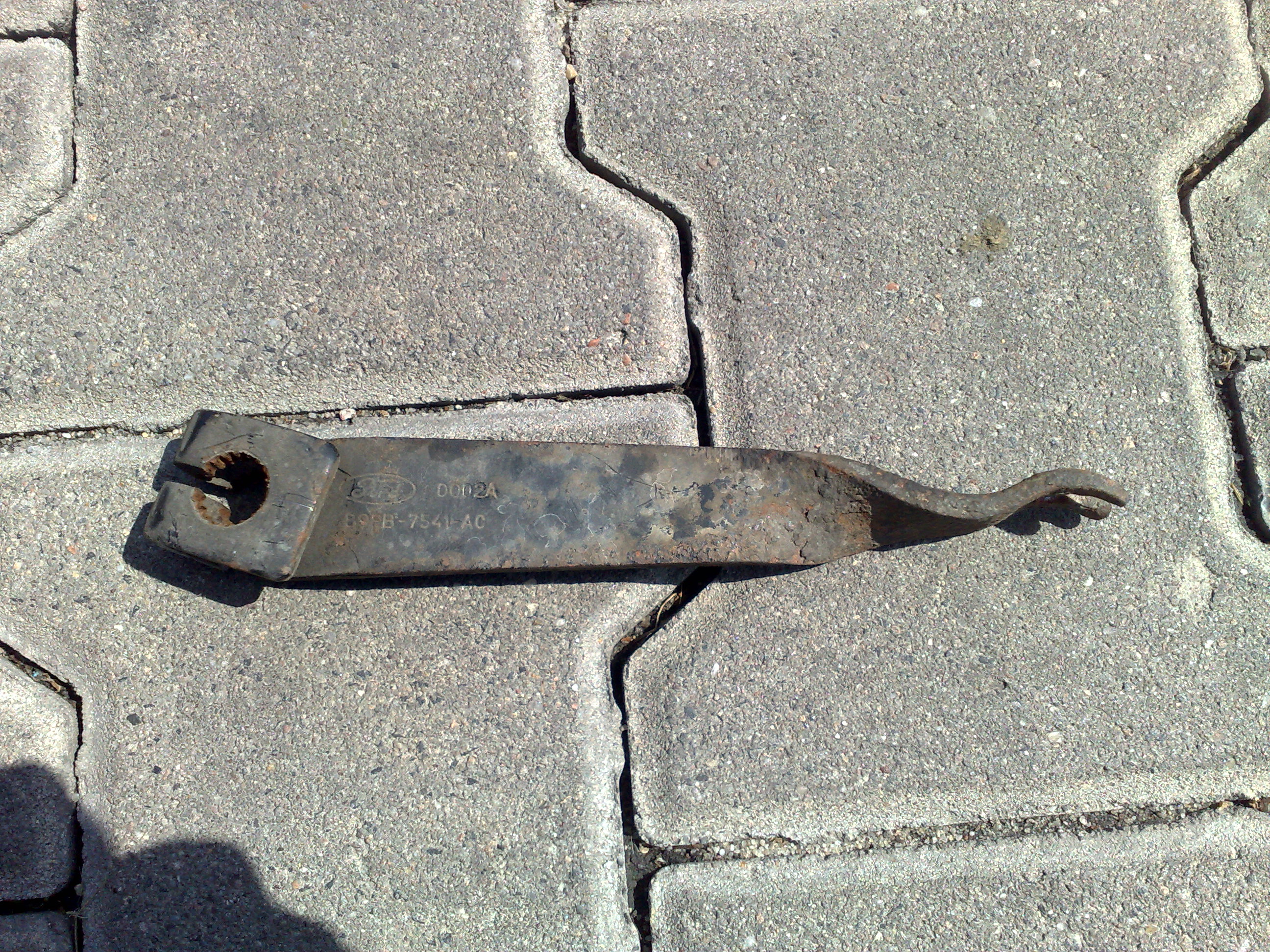

Wracając ostatnio z Czech,dojerzdzałem do bramek w Katowicach zaczołem hamowanie i nagle mały myk i straciłem sprzęgło,pedał został na dole i teraz wstawiam foteczkę,nie przypuszczałem że taki metal może pęknąć !!!

no dokladnie to samo mi walnelo wczoraj, dzis wymienilem. Juz w 3 escortach to wymienialem, 2 TD i jednym benzyniaku. Twoja czesc nowa kosztuje ok 170-180zl bo masz skrzynie MTX75, do mojej skrzyni koszt byl 108 zl za nowa czesc, nie polecam uzywanych, chyba ze chcesz sprzedac auto,bo na uzywce nie wiesz ile pojezdzisz. To jedna z wad konstrukcyjnych forda, kiepsko to wykonali.

mi w golfie też pękło

i w tym wlasnie problem,dlatego ja kupowalem nowe, jak strzeli,to mam 2 lata gwarancjiJamszoł pisze:strzeli to weźmiesz jeszcze jeden - byle było to blisko domu.

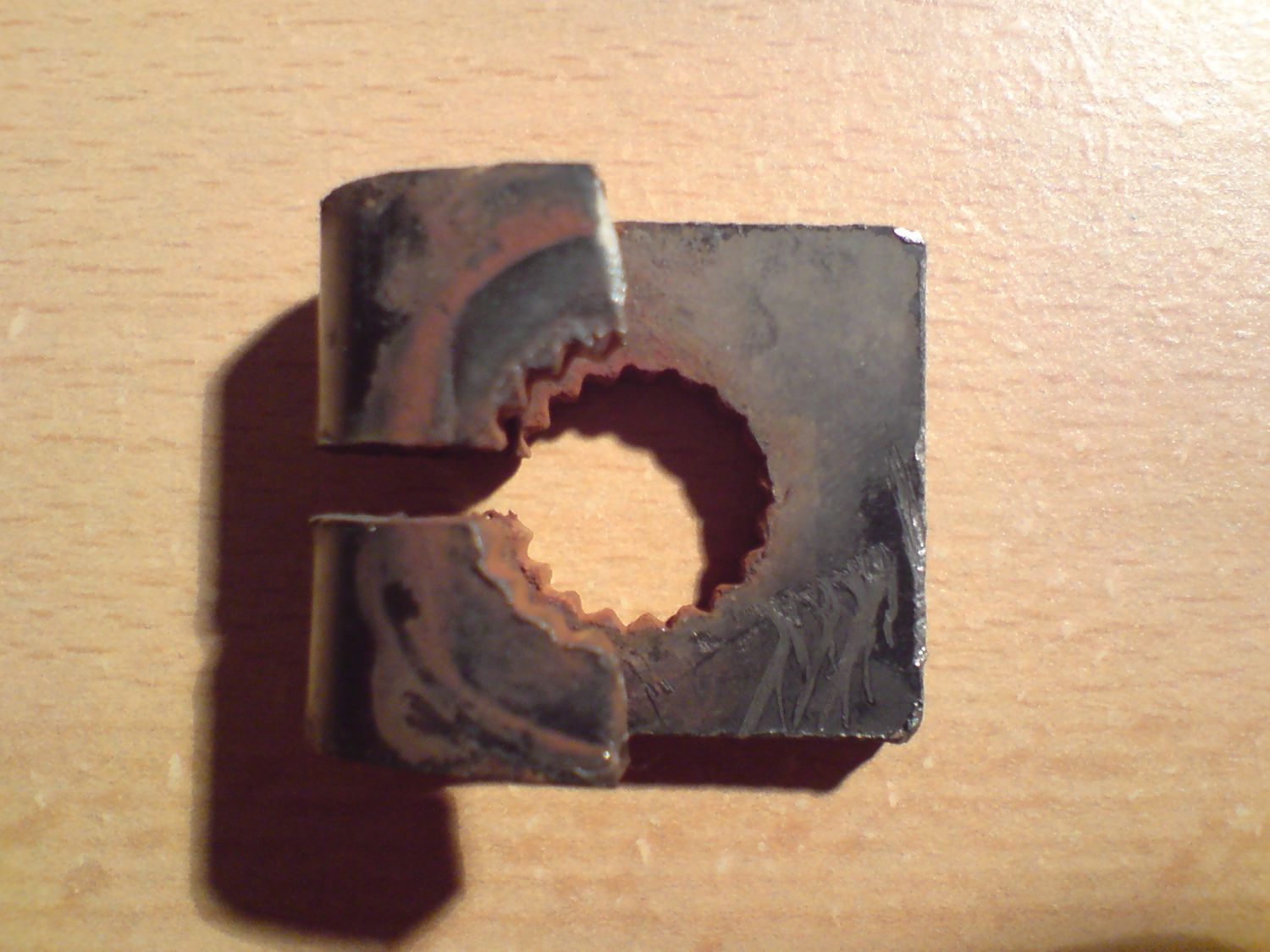

Strzelające łapy, to bolączka fordów. Nie wiem, czy zrobili to z za kruchego materiału, czy za cienkiego... W każdym bądź razie sypie się. Ale tutaj właśnie zaprzągłbym do pracy naszą polską pomysłowość i wykombinowałbym coś mocniejszego. Może zamiast tej zagiętej blachy dać jakąś tuleję w wieloklinem i porządnie przyspawać ramię?

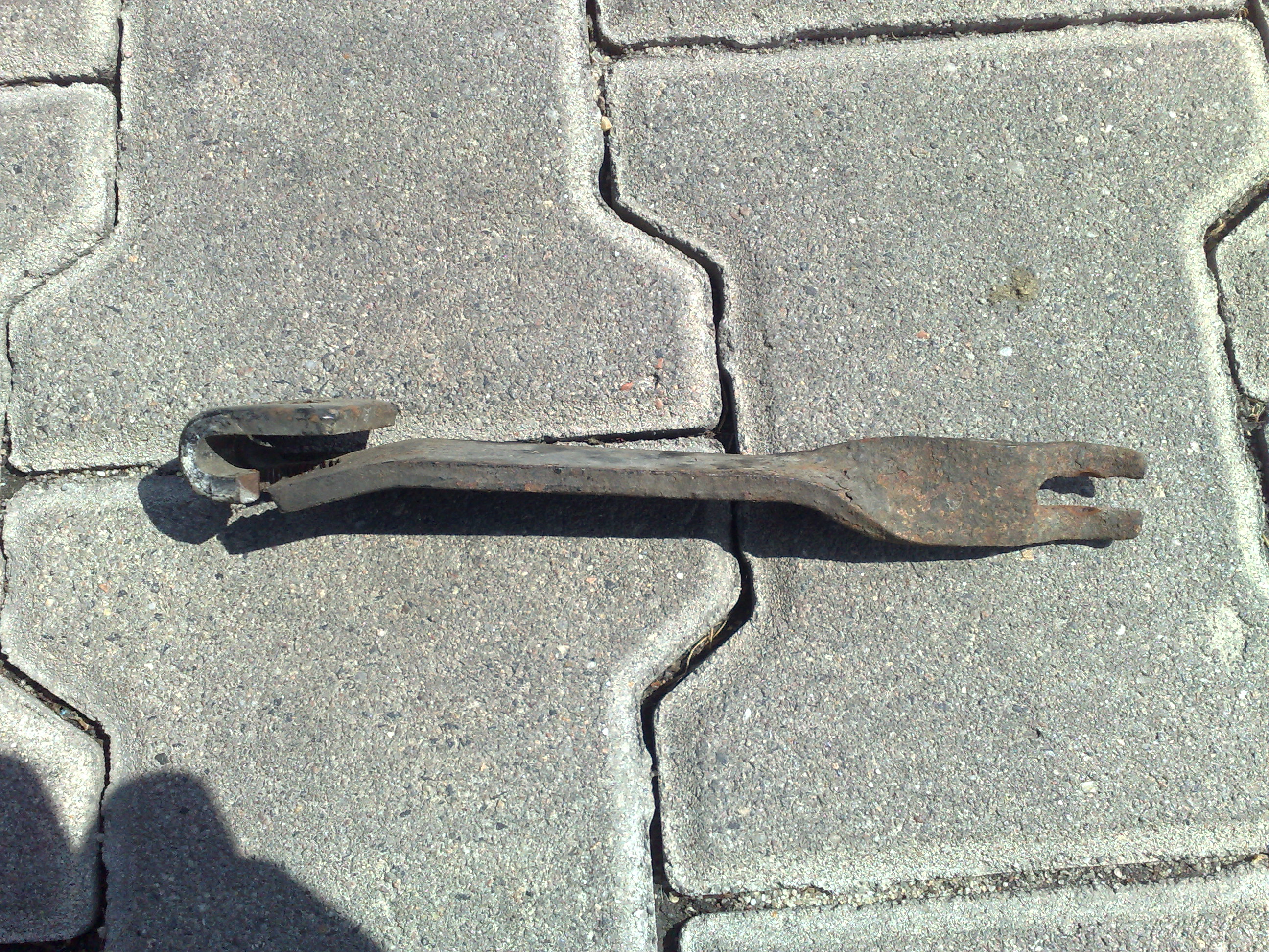

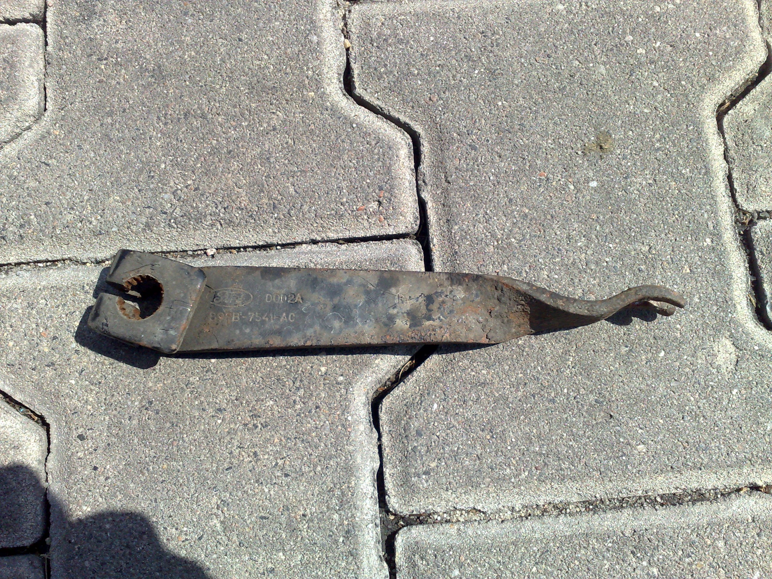

mam, zrobie fotki i dam tu zdjecie
- Posty: 23785
Dlatego ciesze sie ze mi to padlo przed zlotemMikosz pisze:podczas wycieczki do Czech czy chorwacji...

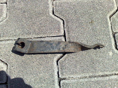

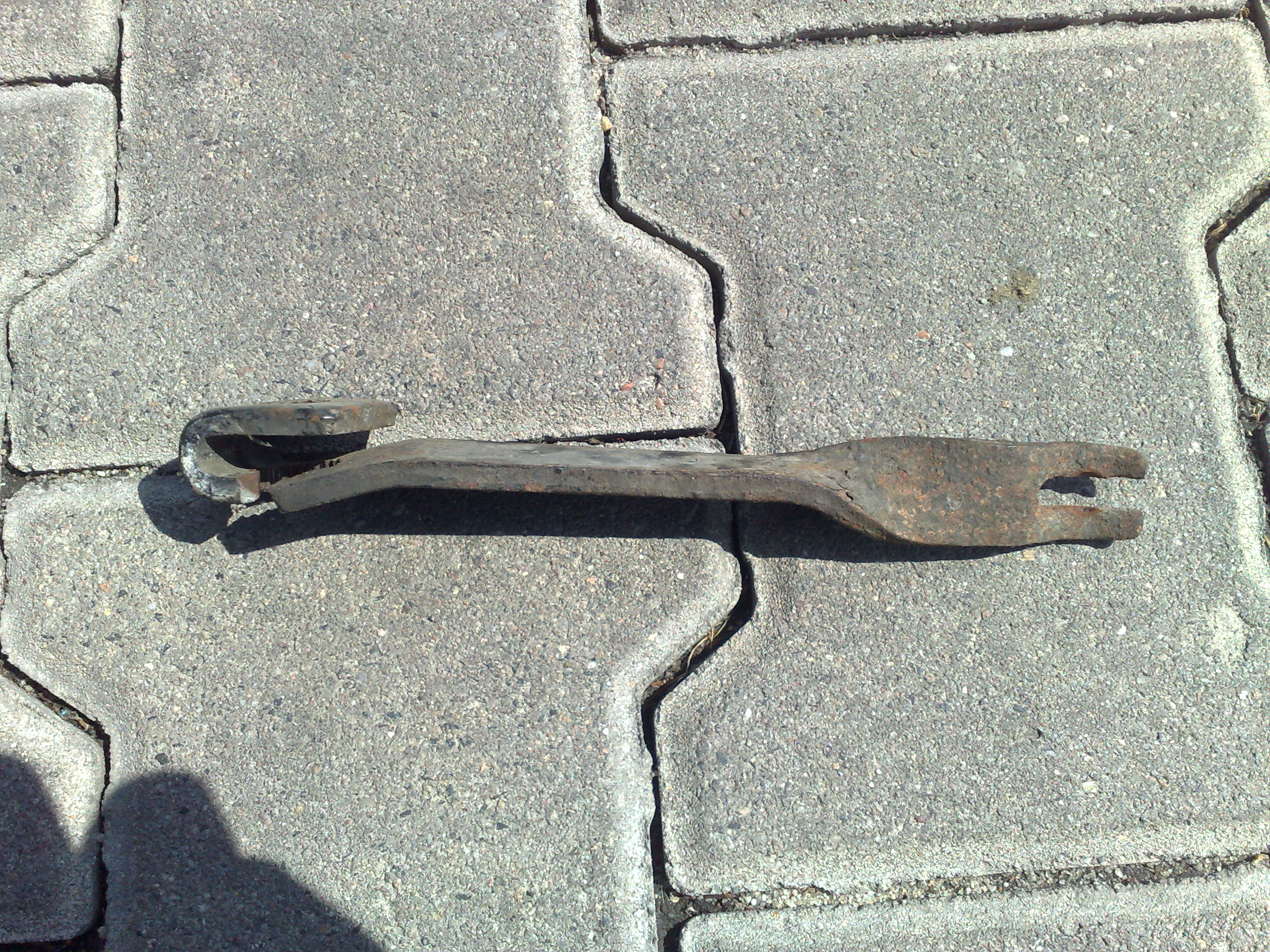

Dodalem zdjecia, w TD jest troche inna ta lapa,ale peka tak samo, bo mocowanie jest takie samo
