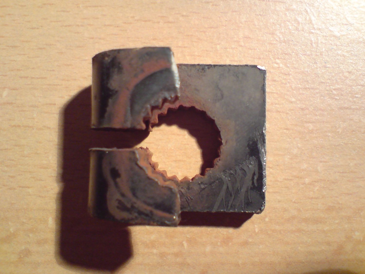

Wracając ostatnio z Czech,dojerzdzałem do bramek w Katowicach zaczołem hamowanie i nagle mały myk i straciłem sprzęgło,pedał został na dole i teraz wstawiam foteczkę,nie przypuszczałem że taki metal może pęknąć !!!

no dokladnie to samo mi walnelo wczoraj, dzis wymienilem. Juz w 3 escortach to wymienialem, 2 TD i jednym benzyniaku. Twoja czesc nowa kosztuje ok 170-180zl bo masz skrzynie MTX75, do mojej skrzyni koszt byl 108 zl za nowa czesc, nie polecam uzywanych, chyba ze chcesz sprzedac auto,bo na uzywce nie wiesz ile pojezdzisz. To jedna z wad konstrukcyjnych forda, kiepsko to wykonali.

WieSiu - ja mam tak jakby za płotem,dostęp do używanych części,ponieważ kolo tam skupuje rozbite samochody i nie tylko,poszedłem do niego,pokazał mi 10 skrzyń i mówi,który ci pasuje to ci odkręce,wybrałem myślę najlepszy zapłaciłem 30 zł.

Strzelające łapy, to bolączka fordów. Nie wiem, czy zrobili to z za kruchego materiału, czy za cienkiego... W każdym bądź razie sypie się. Ale tutaj właśnie zaprzągłbym do pracy naszą polską pomysłowość i wykombinowałbym coś mocniejszego. Może zamiast tej zagiętej blachy dać jakąś tuleję w wieloklinem i porządnie przyspawać ramię?
WieSiu, masz jeszcze tą walniętą łapę ?
Jak tak to zrób foto - chciałbym wiedzieć w którym miejscu dokładnie pękła i w jaki sposób

WieSiu, masz jeszcze tą walniętą łapę ? Jak tak to zrób foto.
Ja też chętnie zobaczę czy w tym samym miejscu co u mnie !?

mam, zrobie fotki i dam tu zdjecie :)
ok Wiesiu, zapodaj fote :D Jestem ciekawy jak to wygląda... Kurde przerażacie mnie tą usterką aż się zaczynam bać jak tak się stanie naprzykład podczas wycieczki do Czech czy chorwacji... :-/

Dodalem zdjecia, w TD jest troche inna ta lapa,ale peka tak samo, bo mocowanie jest takie samo :D
widok od boku
widok od boku
na dole zdjecia jest przod auta (wyobrazcie sobie), lapa wykrzywila sie w strone kabiny, w ta strone ktora sie ciagnie linka. Oczywiscie wykrzywienie jest wina pekniecia
