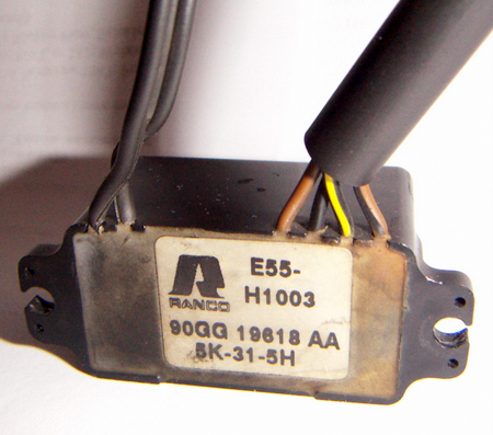

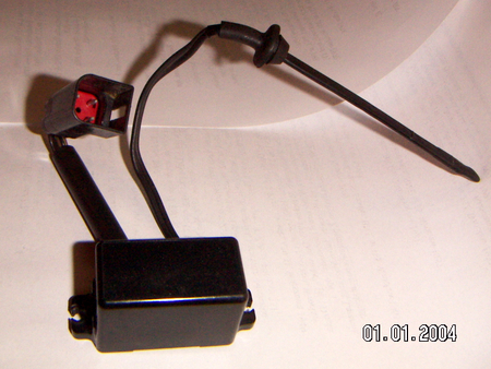

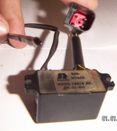

Witam, potrzebuję ten element - załączający klimę - widoczny na zdjęciach poniżej.

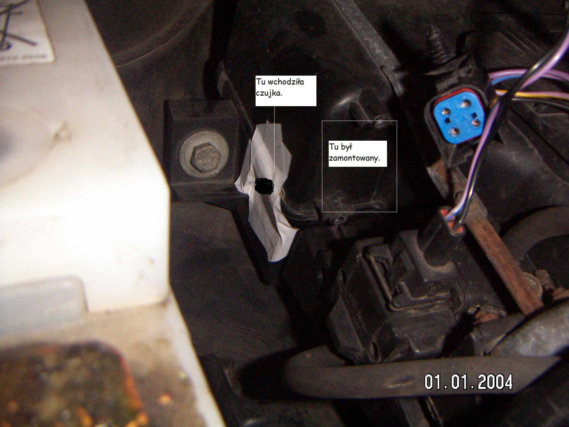

Zamontowany jest z prawej strony akumulatora, czujnik wchodzi w parownik.
Jak się on fachowo nazywa? Może ma ktoś do odsprzedania?
Myślę, że jet tam przekaźnik + elektronika zalane w żywicy + czujnik oblodzenia (?) = termostat (?).
Już się dowiedziałem: to czujnik przeciwzamrożeniowy parownika.
Mierząc - w stanie spoczynku - powinny być styki (kable po przekątnej) zwarte, a miernik pokazuje, że są rozwarte.
Jak zewrę kable wchodzące do niego z wiązki: fioletowy z fioletowo-żółtym (odpowiadają im: czarno-żółty i brązowo-czarny wychodzące z tego czujnika ) -> sprężarka i klima chodzi.

to co pokazujesz jest to czujnik przeciwzamrożeniowy i koszt kilka stównie
nie używaj bez tego zamarznie Ci parownik i tak z klimy nie będziesz miał pożytku .
Ciśnienie powinieneś mieć różne w zależności od prędkości obrotowej.
W całą instalacje wchodzi 750 gram gazu.Obetnij czujke i zobacz czy pod wpływem temperatury zmienia oporność bo najczęściej one siadają .

Odciąłem do prób czujkę i ją sprawdziłem:
- pobyt w zamrażarce przez 4 minuty - pokazuje oporność 50 kOhm
- temp. otoczenia 25 stopni - 12 kOhm
- zanurzona we wrzątku - 2,5 kOhm
Jak stygła po wrzątku czy po zamrażarce, to płynnie zmieniała się oporność. Więc na pewno czujka jest dobra, zepsuty jest sterownik (przekaźnik + elektronika).
Czy ktoś rozbierał tą kostkę z przekaźnikiem zalaną żywicą?
Chyba się nie da dostać do środka, by coś naprawić :(

Na zdjęciu wnętrza auta termostatu parownika (sterownika) nie widać, bo jest zdemontowany, widać tylko wtyczkę od niego i miejsce montażu.
Biała plama, to taśma lepiąca, którą zaślepiłem otwór w parowniku po wyjęciu czujki.
