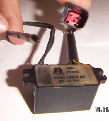

Witam, potrzebuję ten element - załączający klimę - widoczny na zdjęciach poniżej.

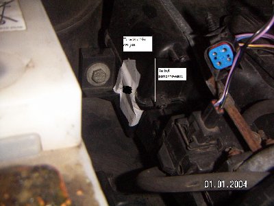

Zamontowany jest z prawej strony akumulatora, czujnik wchodzi w parownik.
Jak się on fachowo nazywa? Może ma ktoś do odsprzedania?

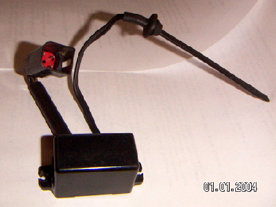

Myślę, że jet tam przekaźnik + elektronika zalane w żywicy + czujnik oblodzenia (?) = termostat (?).
Już się dowiedziałem: to czujnik przeciwzamrożeniowy parownika.

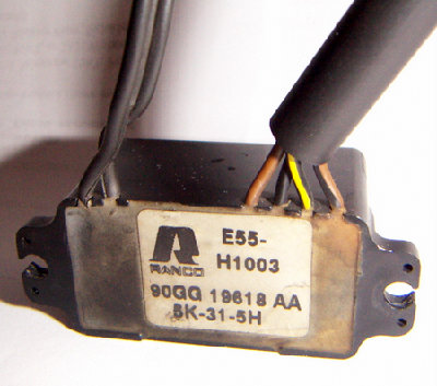

Mierząc - w stanie spoczynku - powinny być styki (kable po przekątnej) zwarte, a miernik pokazuje, że są rozwarte.
Jak zewrę kable wchodzące do niego z wiązki: fioletowy z fioletowo-żółtym (odpowiadają im: czarno-żółty i brązowo-czarny wychodzące z tego czujnika )
Czy jak zewrę na stałe te styki i wyrzucę czujnik, a będę tylko uważnie używał klimę, mam szansę nie zepsuć sprężarki?
Czy odradzacie takie eksperymenty. Docelowo chcę kupić ten czujnik, ale na razie czekam, aż się gdzieś pojawi.
Proszę o info.
