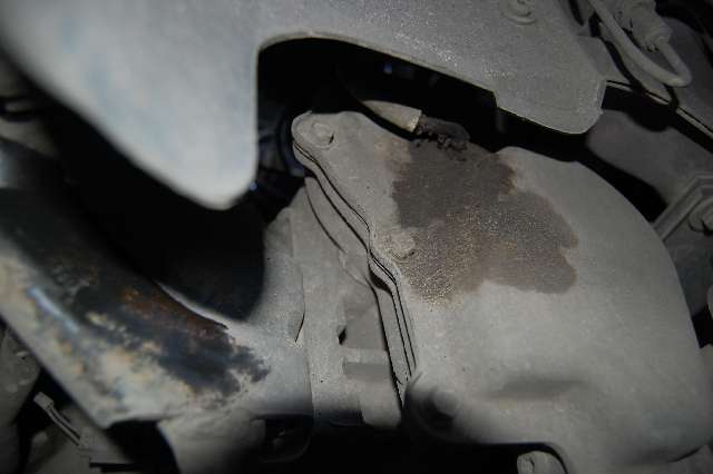

Witam
Na zalaczonym zdjeciu jest czesc silnika ktora nie wiem do czego sluzy. Najbardziej zastanawiam sie nad tym wezykiem bo byl u mnie nie podlaczony i teraz go podlaczylem ale nie wiem co to jest? :roll:
Ktos wie co to?

Jak dobrze się orientuję ze zdjęcia to ta część silnika którą pokazujesz to skrzynia biegów i wężyk odpowietrzający który nawet boję się zapytać gdzie podłączyłeś ;)
hehe podoba mi sie taka filozofia, podobna wyznawal poprzedni wlasciciel mojego escorta - "przeciez nie zrobili tych wtyczek zeby sobie tak wisialy" i kazda dalo sie gdzies na cos wcisnać ... tylko autko po tej operacji bylo takie troche nie bardzo zdatne do jazdy :P

morgon pisze:Jak dobrze się orientuję ze zdjęcia to ta część silnika którą pokazujesz to skrzynia biegów i wężyk odpowietrzający który nawet boję się zapytać gdzie podłączyłeś ;)
Poloczylem wezyk z tym co wychodzi tej obudowy, wygladalo to tak jak do siebie te dwie czesci pasuja :mrgreen:
Ogolnie to ten wezyk prowadzi chyba do podluznicy i nie widac zeby gdzies indziej to bylo wyprowadzone.
Mi sie wydaje, ze to cos w stylu odpowietrzenia skrzyni czy moze sie myle? :roll:
tomszafa pisze:Mi sie wydaje, ze to cos w stylu odpowietrzenia skrzyni czy moze sie myle?
Nie nie mylisz się - a do wzdłużnicy po to , że podczas stygnięcia skrzyni - powietrze jest wciągane do wewnątrz skrzyni .
Jak by było puszczone pod spód to by zassało cosik i mogło by być ku ku.

No i wszystko jasne.
Dzieki za wytlumaczenie ;)
