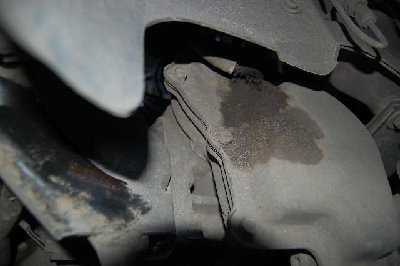

Na zalaczonym zdjeciu jest czesc silnika ktora nie wiem do czego sluzy. Najbardziej zastanawiam sie nad tym wezykiem bo byl u mnie nie podlaczony i teraz go podlaczylem ale nie wiem co to jest?
Ktos wie co to?
Poloczylem wezyk z tym co wychodzi tej obudowy, wygladalo to tak jak do siebie te dwie czesci pasujamorgon pisze:Jak dobrze się orientuję ze zdjęcia to ta część silnika którą pokazujesz to skrzynia biegów i wężyk odpowietrzający który nawet boję się zapytać gdzie podłączyłeś
Nie nie mylisz się - a do wzdłużnicy po to , że podczas stygnięcia skrzyni - powietrze jest wciągane do wewnątrz skrzyni .tomszafa pisze:Mi sie wydaje, ze to cos w stylu odpowietrzenia skrzyni czy moze sie myle?
No i wszystko jasne.jamszoł pisze:Nie nie mylisz się - a do wzdłużnicy po to , że podczas stygnięcia skrzyni - powietrze jest wciągane do wewnątrz skrzyni .tomszafa pisze:Mi sie wydaje, ze to cos w stylu odpowietrzenia skrzyni czy moze sie myle?
Jak by było puszczone pod spód to by zassało cosik i mogło by być ku ku.
