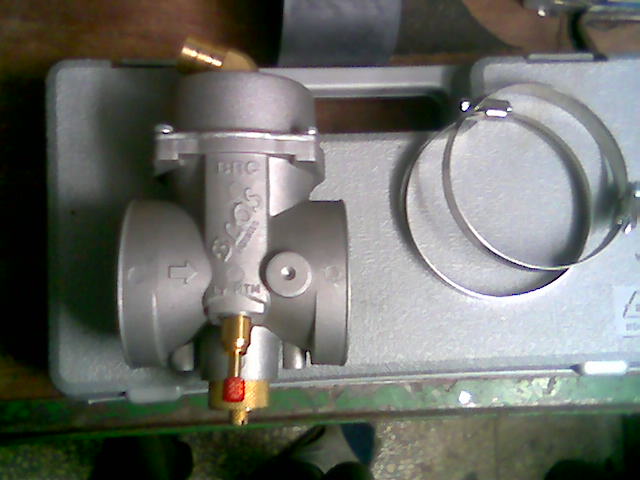

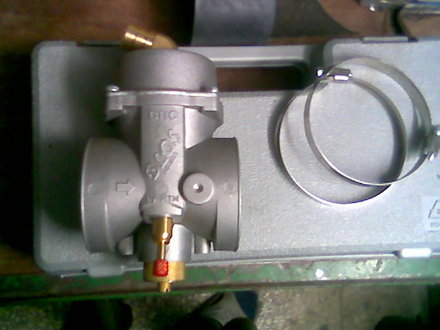

W pudełku znajdziemy zwykle sam blos, 2 obejmy do mocowania (wszystko na fotce pierwszej)i.... parę karteczek w ichniejszych językach opisujących to cudo ;)
Do montażu potrzebujemy poza blosem jeszcze tylko gumowej tulei montażowej 70/70. Przed montażem dobrze wstępnie ustawić śruby regulacyjne - te dwie współosiowe. Większą wkręcamy do oporu i odkręcamy jakieś 2,5 obrotu, z małą robimy to samo tyle że odkręcamy 1,5 obrotu - to wystarczy do odpalenia i dalszej regulacji ;)

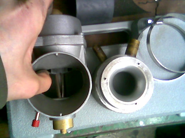

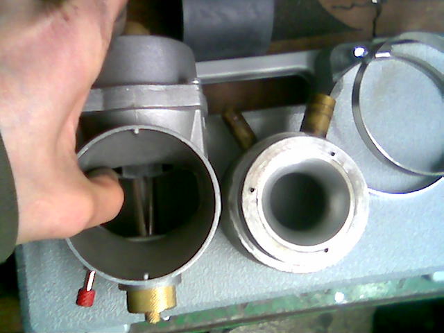

Po usunięciu plastiku mamy dostęp do miksera - zwykle jest on mocowany 2 śrubkami bez łbów, u mnie były na klucz imbusowy (całe chowają się po wkręceniu i blokują mikser przed wysunięciem się). Wykręcamy śrubki, ściągamy cybanty na wężu od gazu oraz drugim od regulatora wolnych obrotów i ściągamy mikser. Jaka jest różnica w przelotach widać na środkowym zdjęciu. Jeśli po mikserze pozostały jakieś kawałki silikonu uszczelniającego to oczywiście usuwamy.

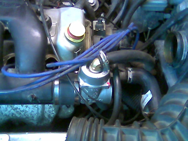

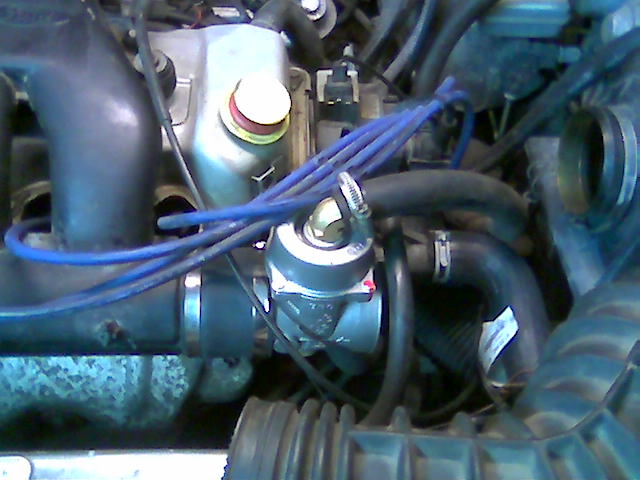

Blosa montujemy w miejscu gdzie plastikowy dolot łączy się z gumową rurą doprowadzającą powietrze z puszki filtra powietrza. Właśnie w tym miejscu przyda się kupiona wcześniej tuleja. Na plastik nakładamy tuleję, do niej blosa (strzałki na blosie maja wskazywać przepustnicę (lub jak kto woli kierunek przepływu powietrza). Na blosa pozostało już nałożyć wspomniany wąż gumowy doprowadzający powietrza... i tu drobny problem - wąż jest za długi i po wepchnięciu na blosa wykrzywia sie pod nienaturalnym kątem blokując dopływ powietrza.... Z wielkim żalem obciąłem go (chciałem żeby wszystko było plug&play ale niestety drobne przeróbki elementów były konieczne ) Wszystkie elementy gumowe łączymy cybantami. Ten na blosie od strony przepustnicy dobrze zostawić trochę luźniejszy - w razie ewentualnego strzału powinien zadziałać jak klapka antystrzałowa i ochronić blos ;)
Po zamontowaniu blosa w dolocie pozostało jeszcze tylko doprowadzic gaz. Wąż który odpięliśmy z mixera ma jeszcze w sobie silnik krokowy instalacji gazowej albo register (albo jedno i drugie) - usuwamy te zbędne dodatki a do górnego kolanka blosa podpinamy parownik BEZPOŚREDNIO. U mnie muszę jeszcze trochę skrócić ten wąż. Efekt pracy widać na ostatnim zdjęciu ( jest jeszcze odpięta rura - wtedy właśnie walczyłem jak ja dopasować ;) ). Blos powinien być montowany w pozycji jak najbardziej zbliżonej do pionu, kolankiem gazowym do góry. Śrubę regulacyjną parownika odkręcamy na maxa.
