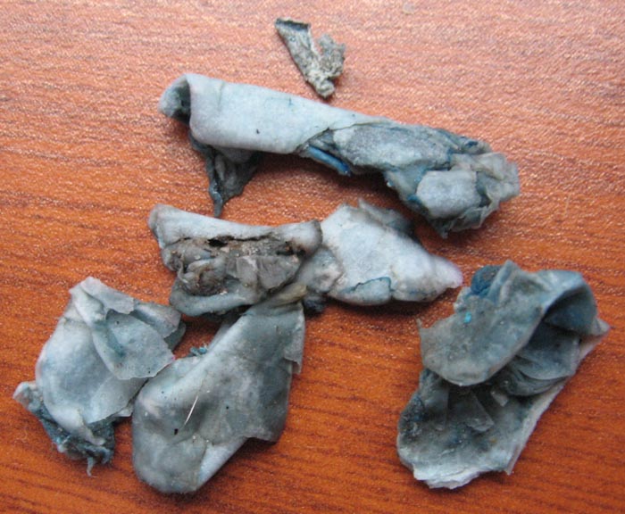

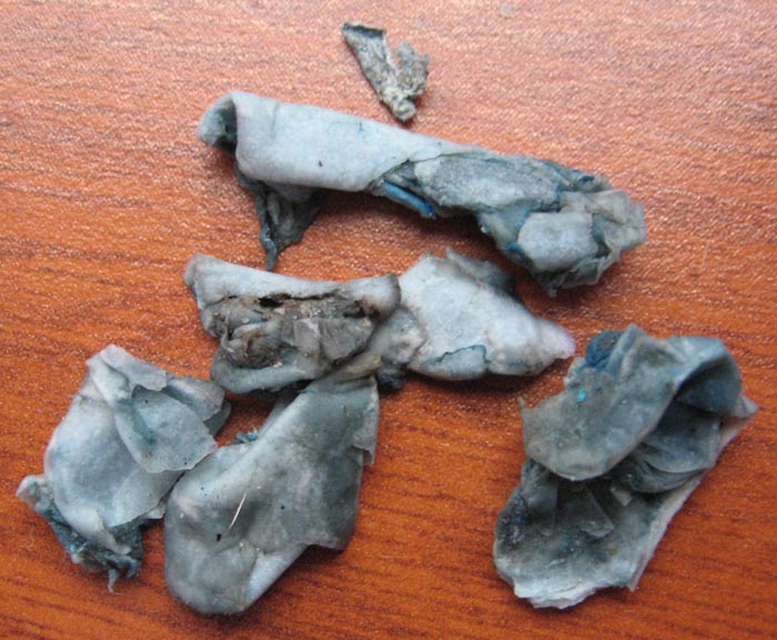

W zbiorniku jest taka guma zwana tuleja, wyjąłem płaską kombinerką i wtedy wylał sie płyn. W tej gumce było właśnie sitko a na nim SYF :( W ręku czułem jako papier mokry. Sami popatrzcie na zdjęciu poniżej.
Udrożniłem wężyki pompką do pompowania materaca http://www.allegro.pl/item520223180_dwu ... _w_wa.html
Wsadziłem palcem do tej dziurki a dokładniej do dna zbiornika, cułem na palcu MIĘTNOŚĆ :???: Poprostu na całym dnie jest pełno syfu....
I teraz ratunkiem będzie zdejmowanie całego zbiornika i płukanie w wannie w domu.
