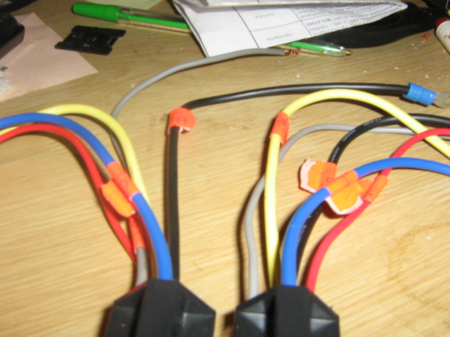

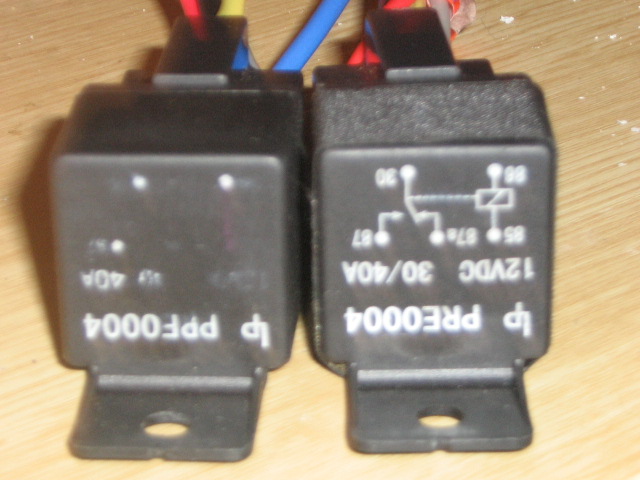

Dodaje zdjecia przekaznikow moze ktos wie jak podpiac moze ktos ma jakis schemacik chetnie skorzystam

do przekaźników podłączasz tylko masę i sygnał z centralki i kabel do wpięcia w instalacje centralnego zamka

siłowniki oryginalne są na 4 przewody 2 sterująca i 2 zasilające
jeśli chodzi o same przekaźniki to tak :
30 - tu masę podłączasz
87 - wyjście na sterowanie zamkiem
85 lub 86 (nie pamiętam pod które) podłączasz sygnał z alarmu
i tak robisz na zamkniecie i na otwarcie

sprubuje podpiac wedlug twojej rozpiski te przekazniki
bo ja podpinalem wedluk tego co bylo w schemacie do tego autoalarmu
a tam jest tak
85- impuls zamykania
87a-masa
86- +12
87- +12
30- silowniki
2 przekazniki trzeba bylo podpiac tak samo z tym ze na 2 przekazniku na wejsciu 85 -impuls otwierania
Posty: 23851
w escortach oryginalne centralne maja sterowanie + od centralnego zamka na 2 kabelkach, jesli Twoj alarm ma sterowanie - (masa) to musisz zastosowac przekazniki zgodnie z rozpiska Sima, jesli Twoj alarm ma sterowanie + to walisz od razu pod te 2 kable bez zadnych przekaznikow. A jesli masz nieoryginalny centralny,to powinienes miec jeszcze takie urzadzonko ktore steruje centralnym zamkiem i dopiero do niego wpinasz sobie bez zadnych przekaznikow sterownik centralnego zamka (lub alarm jak masz alarm)
