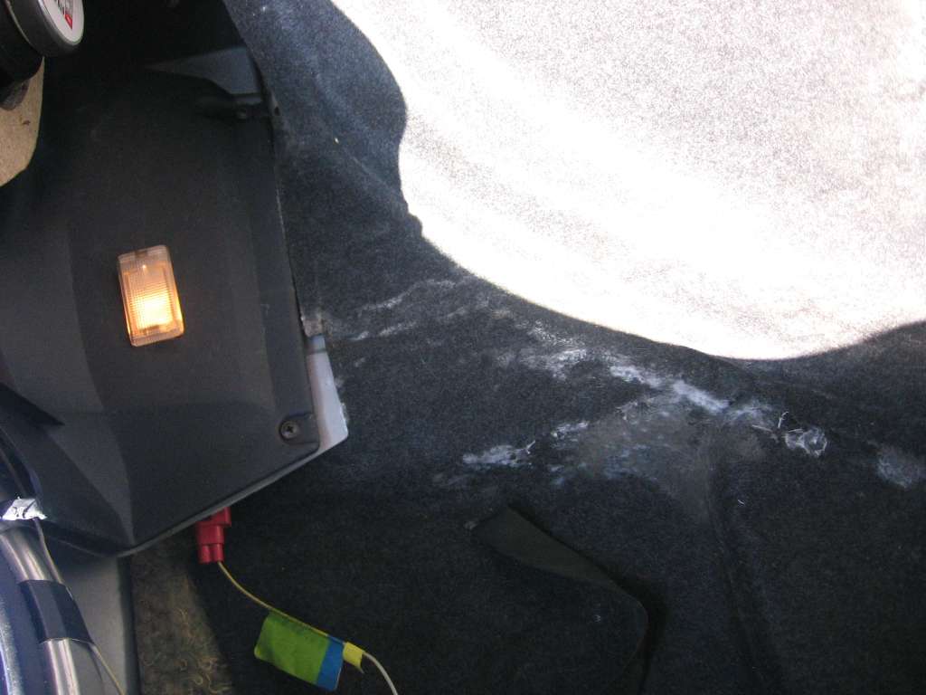

TEDY SIE LEJE NA DOL , w efekcie czego dywanik od tej strony był mokry
ZACIEKI NA BOCZKU.jpg (61.48 KiB) Przejrzano 5126 razy

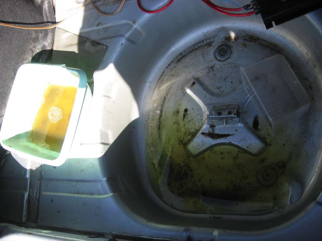

PO ZDJĘCIU DYWANIKA i wyjęciu KOŁA w BAGAZNIKU :-O
WODA W KOLE.jpg (59.77 KiB) Przejrzano 5120 razy

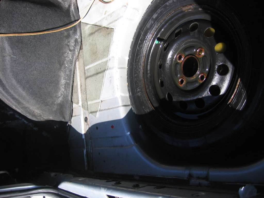

PRZYRDZEWIAŁA FELGA + BIAŁE ZACIEKI NA BOCZKU :-O
WODA W FORDZIE.jpg (69.3 KiB) Przejrzano 5121 razy

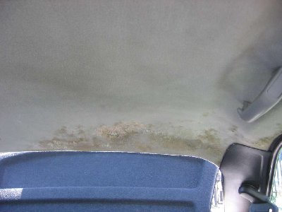

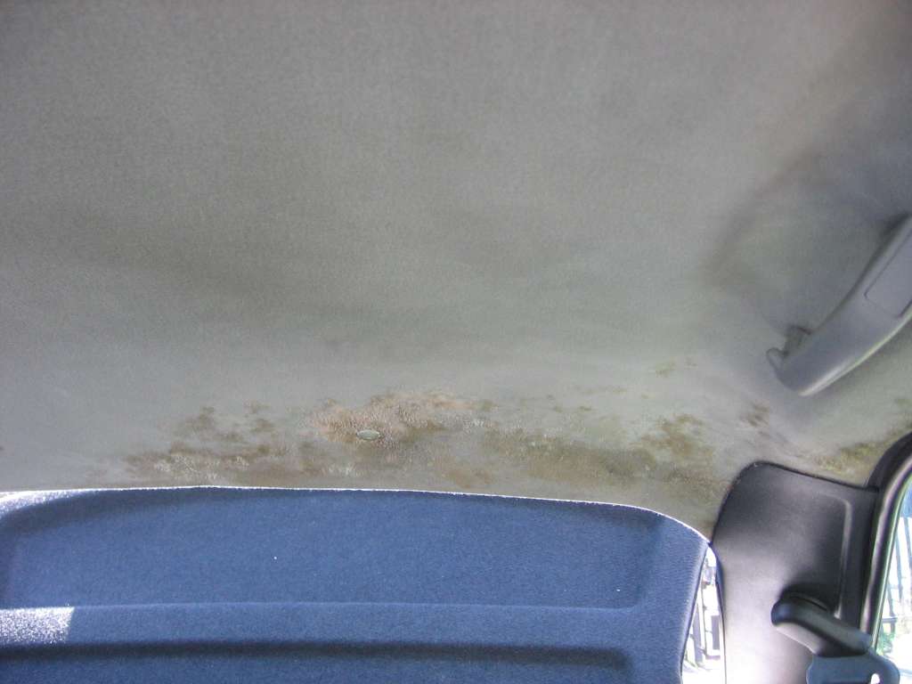

PODSUFITKA ZAATAKOWANA PRZEZ GRZYBA/PLESN??? Aaaaaaaaaaaa

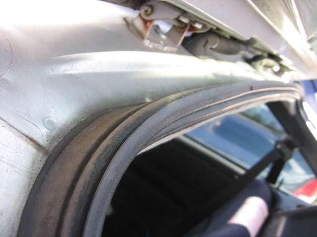

WINOWAJCA???
WINOWAJCA???
USZCZELKA KLAPY.jpg (30.63 KiB) Przejrzano 5122 razy

u mnie podobny objaw dala nie uszczelka klapy (choc na poczatku dalbym sobie reke uciac, ze to jej wina) tylko lalo sie przez otwory w dachu ktorymi przechodza (w takich czarnych gumach) przewody elektryczne do klapy (widac je na pierwszym zdjeciu - czarne wezyki-harmonijki z koncami prostokątnymi). zdjalem te gumy, nawalilem silikonu i zalozylem gumy z powrotem - po wodzie juz wiecej sladu nei bylo na podsufitce :D

podsufitki już nie uratujesz szukaj innej, a szyber dach masz ?
Jeśli cieknie z szybra to zatkane są odpływy ale to wtedy cieknie z przodu a nie z tyłu.

cidzej pisze:u mnie podobny objaw dala nie uszczelka klapy (choc na poczatku dalbym sobie reke uciac, ze to jej wina) tylko lalo sie przez otwory w dachu ktorymi przechodza (w takich czarnych gumach) przewody elektryczne do klapy (widac je na pierwszym zdjeciu - czarne wezyki-harmonijki z koncami prostokątnymi). zdjalem te gumy, nawalilem silikonu i zalozylem gumy z powrotem - po wodzie juz wiecej sladu nei bylo na podsufitce :D
Tadaaam. Okazało sie dokładnie to samo co u Ciebie. Zrobiłem klasyczny test "polewania" :razz:
Ja do środka, mamuśka (akurat była pod ręką :mrgreen: ) polewa tylna klape - no i jest - jak byk, po odgieciu podsufitki widać z otworu w dachu gdzie wchodzi od strony klapy ten przewod gumowy - kapalo na podsufitke jak skurczybyk. Nie wiele myśląć, wypięłem ta gumowo-plastikowa zlaczke z otworu, wyczyscilem wszycho, odtluscilem, silikon sanitarny w lape i jazda, uformowalem gruba uszczelke wokolo otworu i na to spowrotem zlaczke w otwor, docisnelem aby przeschlo i finito. Teraz czekam na deszcze by sprawdzic co i jak :smile:
Podsufitke wypralem i wyszorowalem siakimś zajebiaszczym hamerykańskim srodkiem do tapicerek i narazie styka (w bagazniku ani sladu zaciekow, na podsufitce lekkie odbarwienie) :razz:
