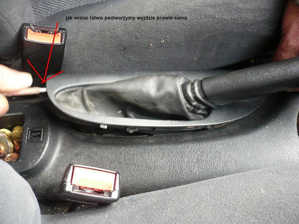

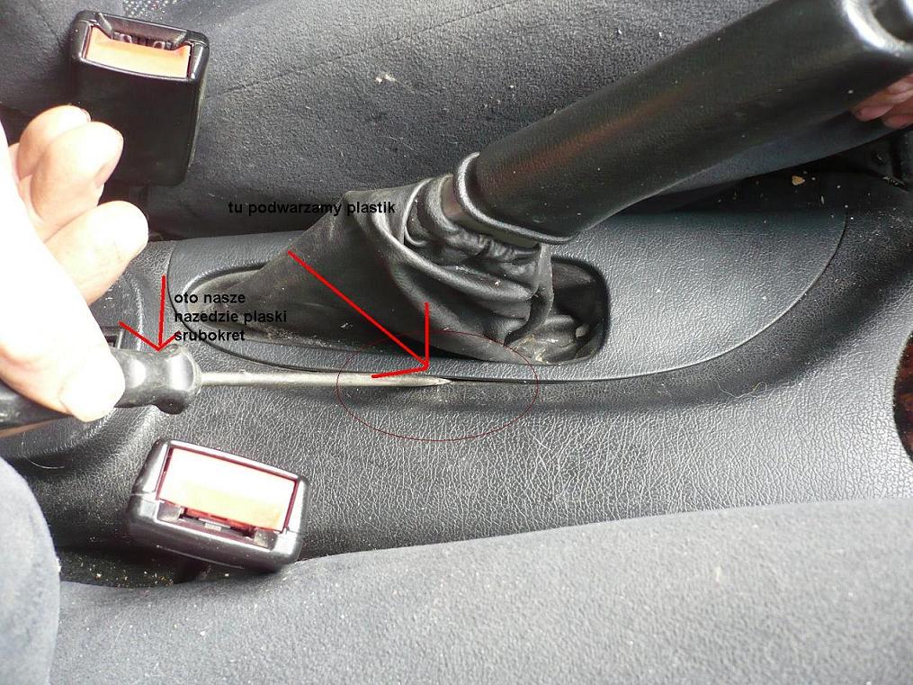

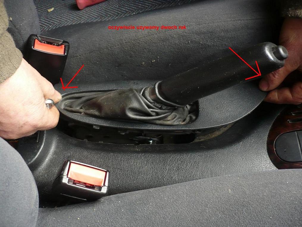

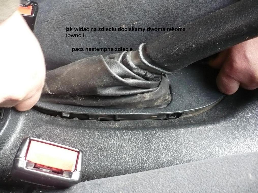

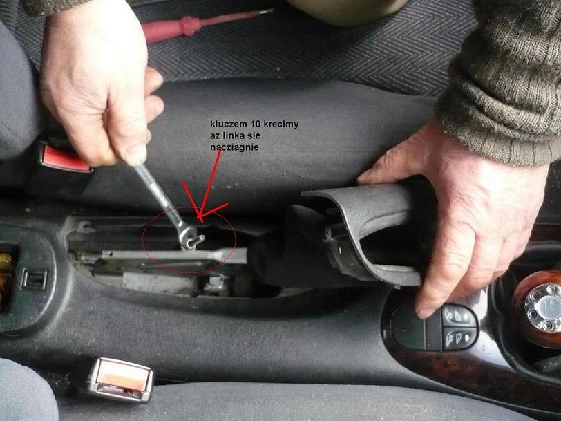

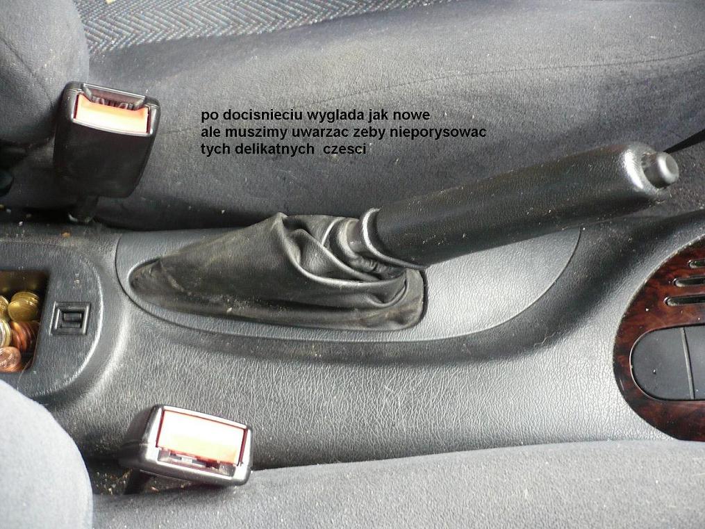

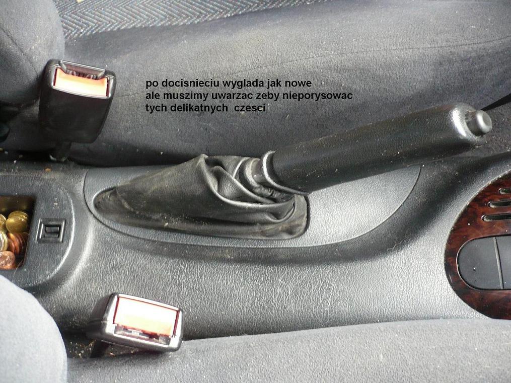

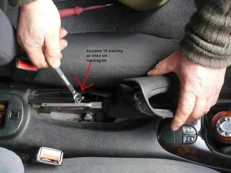

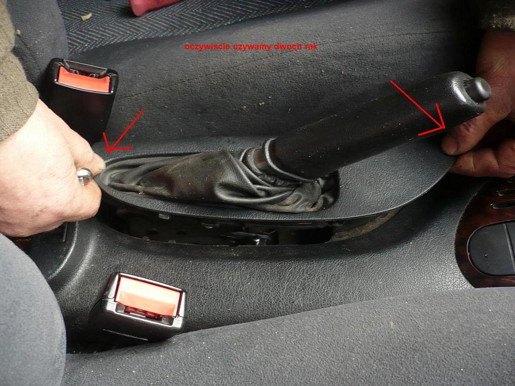

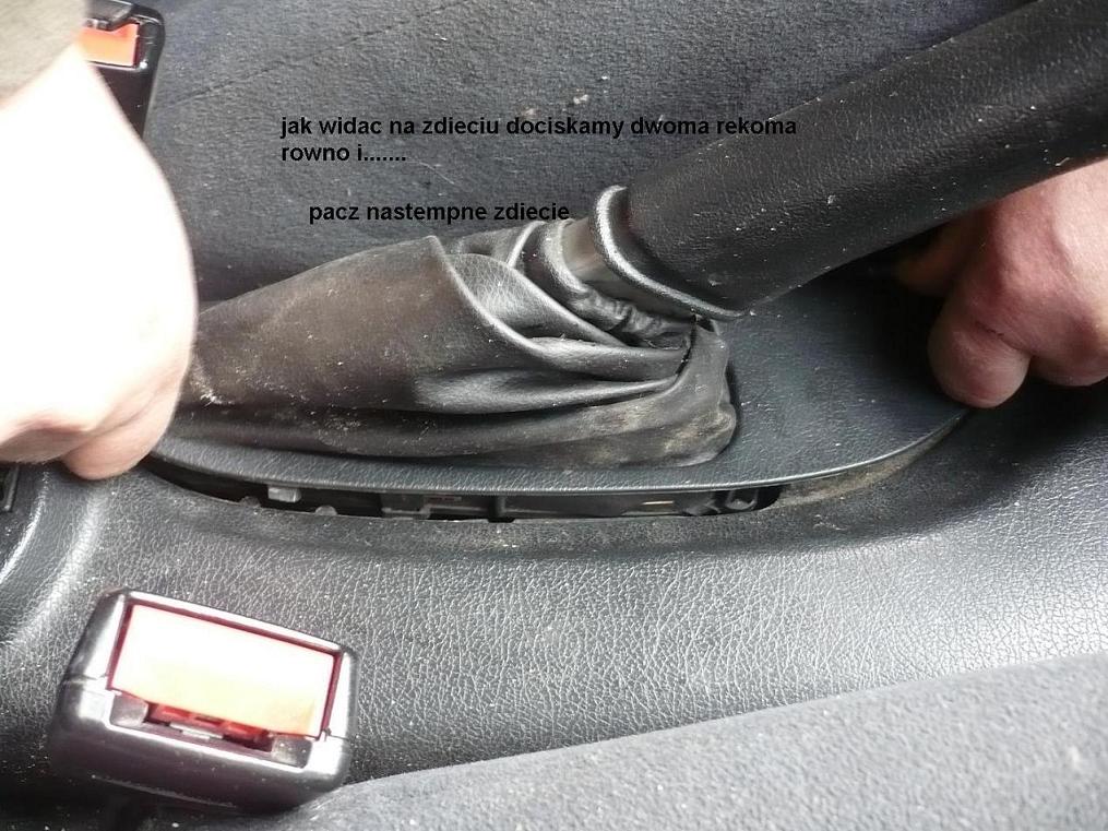

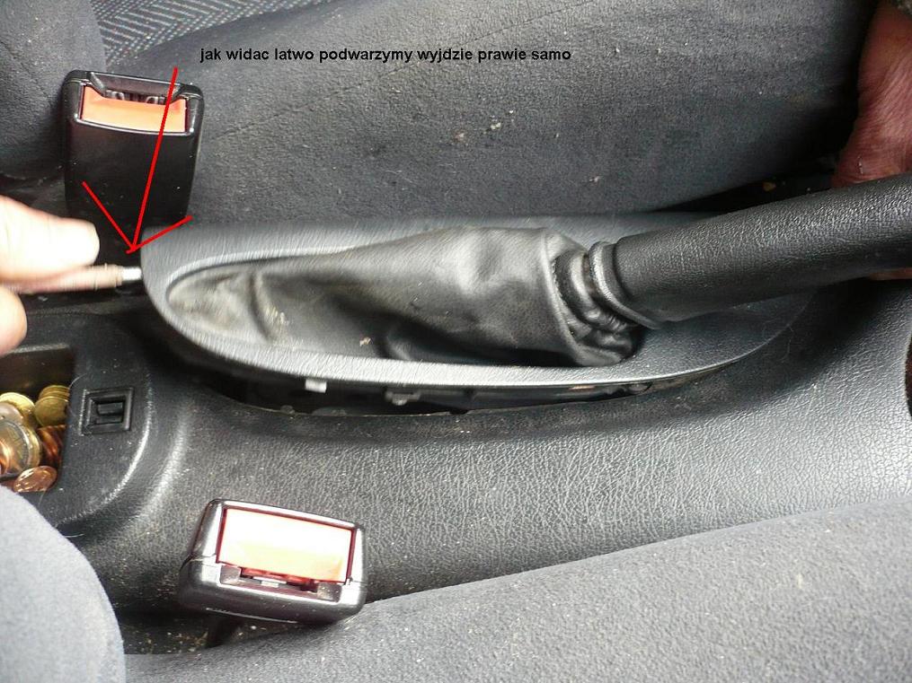

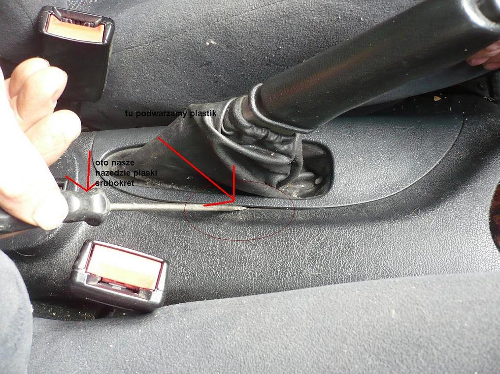

co cze ba żeby wykonać operacje naciągania ręcznego:#
1.plaski śrubokręt
2.klucz plaski 10siatka
czas trwania operacji 10 do 20min
