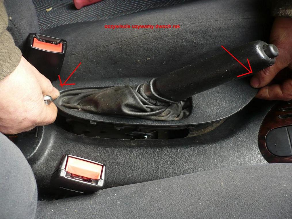

opis z zdjęciami jak ręczny naciagnac
co cze ba żeby wykonać operacje naciągania ręcznego:#
1.plaski śrubokręt
2.klucz plaski 10siatka
czas trwania operacji 10 do 20min
1.plaski śrubokręt

no wiesz wszystkiego tez nie moge wiedzieć jak masz foto to wstaw je tu na tym poscieVen pisze:choleraemceha pisze:W mkVI też jest regulacja od spodu autaa myślałem że to taki banał jak na fotach...
było by pomógł to byś dostał ale nima to nima
bogdanatorx
- Posty: 11802
pod autem idzie linka od recznego, dochodzi do takiej blaszki, a potem od blaszki odchodza juz dwie linki do lewego i prawego kola oddzielnie (i to je sobie podciagasz odpowiednio dla kazdego kola). nalezy jej szukac na srodku pomiedzy mocowaniami tylnej belki (tak mniej wiecej). zerknij na ta aukcje - jest rysunek gdzie tego szukać http://moto.allegro.pl/item499008714_10 ... scort.html
