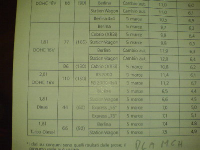

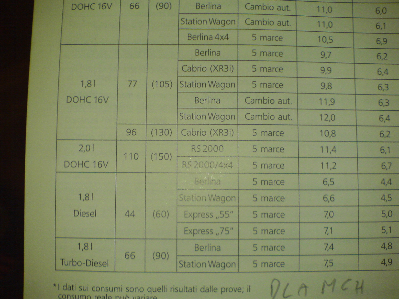

Były i 130 konne w cabrio.

MARKKO pisze:Były i 130 konne w cabrio.
A były wogóle te silniki w mk7??? Pokaż mi choć jeden przykład i najlepiej nie z allegro. Folder oryginalny escorta cabrio mk7 poproszę.

może być skan z książki forda?

Post autor: emceha »
Proszę Cię bardzo
tu są foty robione telefonem z książki WŁOSKIEJ od MK VII
Czyli były :oops: Mój błąd z niewiedzy :P
