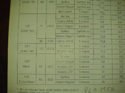

jak rozpoznac silnik czy to jest xr3i?? czym on sie różni od innych 1.6??

masz 8 zaworowe 1.6 o mocy 105 KM, 16 zaworówka ma 90 koni i z tego co pamiętam w twoim roczniku nie było tego silnika. Ogólnie moim zdaniem bzdura z tym XR3i jest niezła bo są 3 silniki które tak oznaczali, poprawka nawet chyba 4 bo do 95 roku były 1.6 105KM, 1.8 105 KM i 1.8 130KM a po 95 rokku 130 konne XR3i (najbardziej pasuje ta nazwa do tej mocy he he
) zastąpili 1.8 115 KM i też sygnowali znaczkami XR3i tak więc zamotas jak cholera
