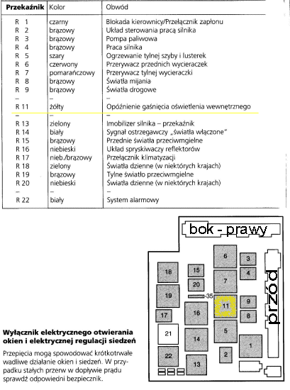

Dokładnie lusterka sa podpiete do tylnej szyby i lustereczka dzialaja a szybka nie. Jezeli chodzi o styki to juz sprawdzalem i nawet je delikatnie przeczyscilem ;) . Jezeli znowu chodzi o przekaznik to po wlaczeniu wlacznika niestety nic nie slysze a na elektryce kompletnie sie nie znam wiec ... Nie wiem jak sprawdzic czy dochodzi prad... ale na "chlopski rozum" wnioskuje, iz jezeli dzialaja lusterka to gdzies prad dochodzi... :mrgreen:

oto widok na skrzynkę

mam ksiazke do mojego Essiego. sprawdzalem i raczej wszystkie przekazniki mam...
za ogrzewanie tylnej szybki odpowiada ponoc R5 a czemu zaznaczyles R11??
co odpowiada za ogrzewanie przedniej szybki??

zaznaczony jest inny bo ja poszukaiwałem takowego ale w opisie obok masz legende to tych przekaźników i tak jak mówisz R5 to ten, któego Ty szukasz
