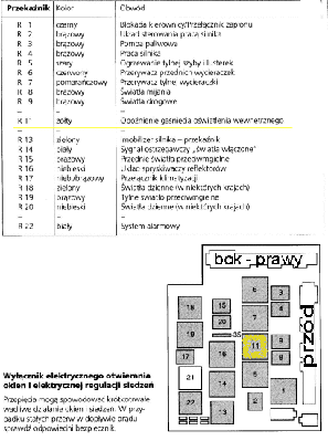

jeśli chodzi o tylną szybę to sprawdz to gniazdo w tylnej klapie, nie wiem jak to jest rozwiązane w kombi ale u mnie w 5 drzwiowej budzie problem tkwił w tych stykach w bagażniku, nie łączyło a mimo to świeciła się kontrolka od szyby i słychać było przy włąćzeniu przekażnik, sprawdz u siebie czy jak naciskasz włąćznik to słyszysz przekażnik, u mnie bardzo wyraźnie go słychać, będziesz wiedział czy prą dochodzi do przekaźnika, sprawdz może ktoś odpiął te elementy, o ile się nie myle to u Ciebie grzanie lusterek jest podpiętę pod tylną szybę
Dokładnie lusterka sa podpiete do tylnej szyby i lustereczka dzialaja a szybka nie. Jezeli chodzi o styki to juz sprawdzalem i nawet je delikatnie przeczyscilem
. Jezeli znowu chodzi o przekaznik to po wlaczeniu wlacznika niestety nic nie slysze a na elektryce kompletnie sie nie znam wiec ... Nie wiem jak sprawdzic czy dochodzi prad... ale na "chlopski rozum" wnioskuje, iz jezeli dzialaja lusterka to gdzies prad dochodzi...
Jeszcze jedno mnie zastanawia... kolo skrzynki bezpiecznikow wisi mi taki czarny kabelek z jakas cienka wtyczka chyba 2 pinowa ale nie jestem pewien. musze to jeszcze sprawdzic. szukalem od czego to moze byc i... niestety nie znalazlem alternatywnego rozwiazania ani miejsca gdzie to mozna podpiac.. od czego to jest ??
