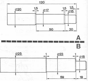

Ale gdyby używał odpowiedniego trzpienia do wyśrodkowania tarczy, to raczej byś widział lub gdybyś słyszał, że klnie jak szewc, to wtedy możnaby przypuszczać,że nie używał.
Mówię o tym co na rysunku.
Mam wrażenie że właśnie nie używał i spasował to "na oko".Teraz docisk i łożysko oporowe nie pracują w swoim miejscu i jest gorzej niż było.Generalnie jeżeli miałeś wymieniany cały komplet (tarcze,docisk i łożysko oporowe) to pedał nawet dziecko 3 letnie powinno wciskać bez problemu.
Samoregulator jak działa, to działa.Ma to do siebie,że nie ma tam opcji "działa na pół gwizdka".
Proponuję wrócić do warsztatu i spytać się kiedy się ułoży?
Rys. 4.5. Wymiary trzpienia do środkowania tarczy sprzęgła do silników benzynowych
<br />
<br />A&amp;#8212;do silników 8-zaworowych, B &amp;#8212; do silników 16-zaworowych
A&#8212;do silników 8-zaworowych, B &#8212; do silników 16-zaworowych
