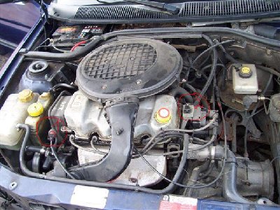

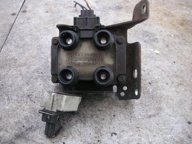

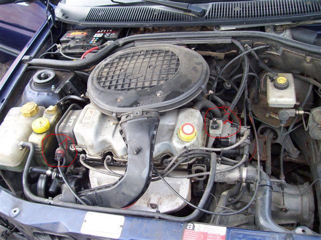

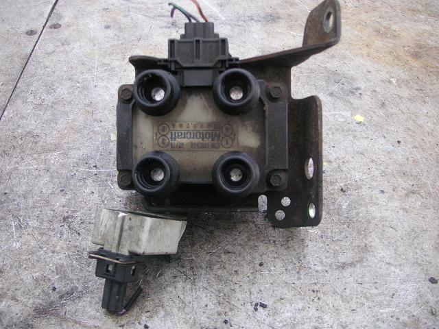

- Posty: 11804
ARIEL, głównie chodzi mi o tą wtyczke (2) - zauważyłem, że wiele escortów ma ją cisniętą w "coś" nad modułem zapłonowym - u mnie ta wtyczka wisi z boku a na module jest plytka z otworami na coś. nie wiem co to. czy ktoś coś tutaj ma i do czego to jest ?? zastanawiam się czy to nei jest jakaś dodatkowa masa do modułu zapłonowego.
update ... co to jest to biale pudelko ???
