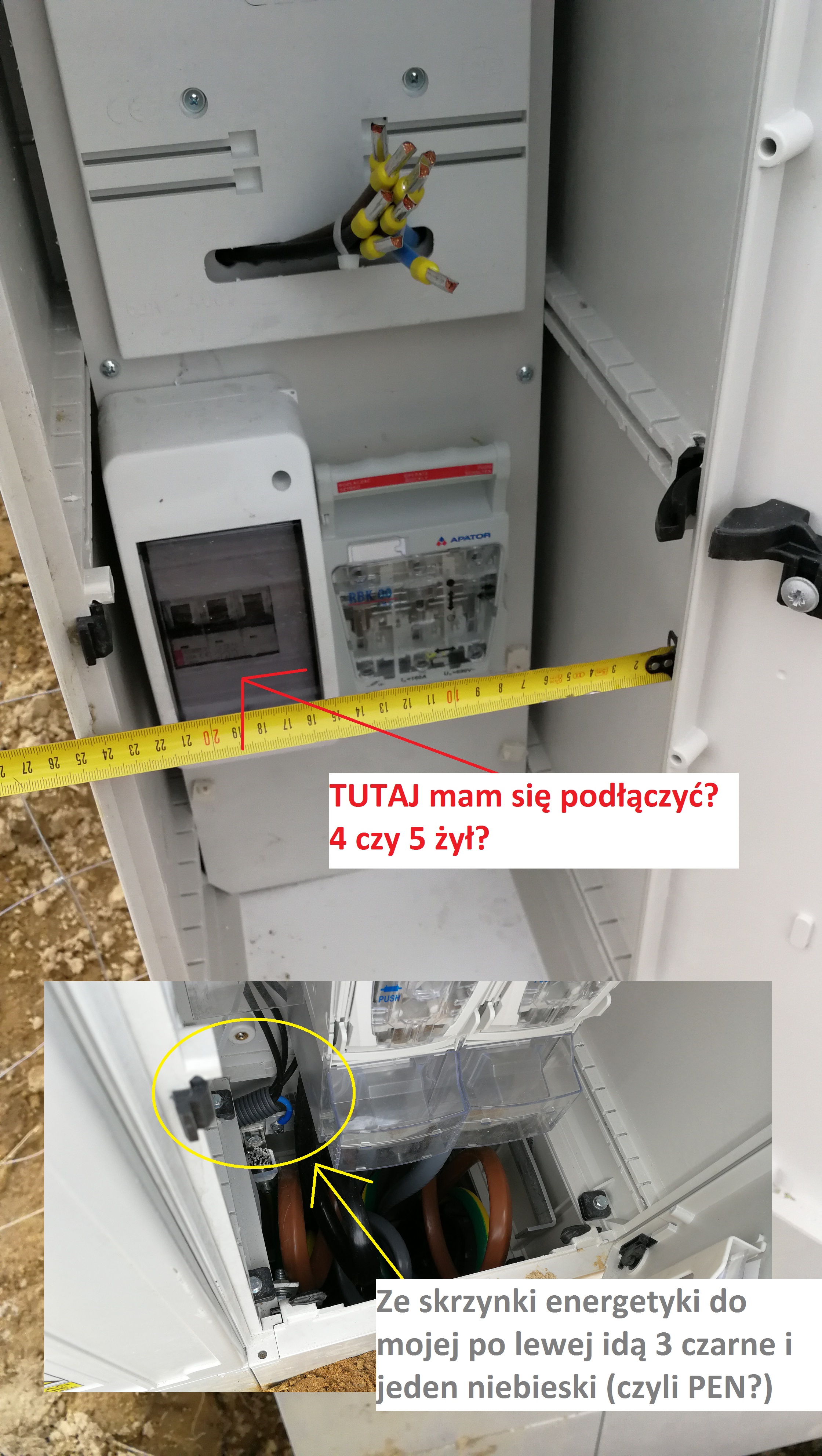

Zdjęcie 1 –tak wygląda skrzynka elektryczna gdzie będzie mój licznik, czyli co za nim to moje. Tam mam pierwsze zabezpieczenie i tam wprowadzam swoje 3 żyły fazowe.
Zgodnie z warunkami technicznymi mam instalację w skrzynce TN-C i u siebie w rozdzielni mam zrobić układ TN-S, z urządzeniami ochrony przeciwporażeniowej i ochrony przeciwprzepięciowej.
Pisza, ze jest zlacze 3 fazowe i zacisk PEN wyposazony w czlon przeciazeniowy.

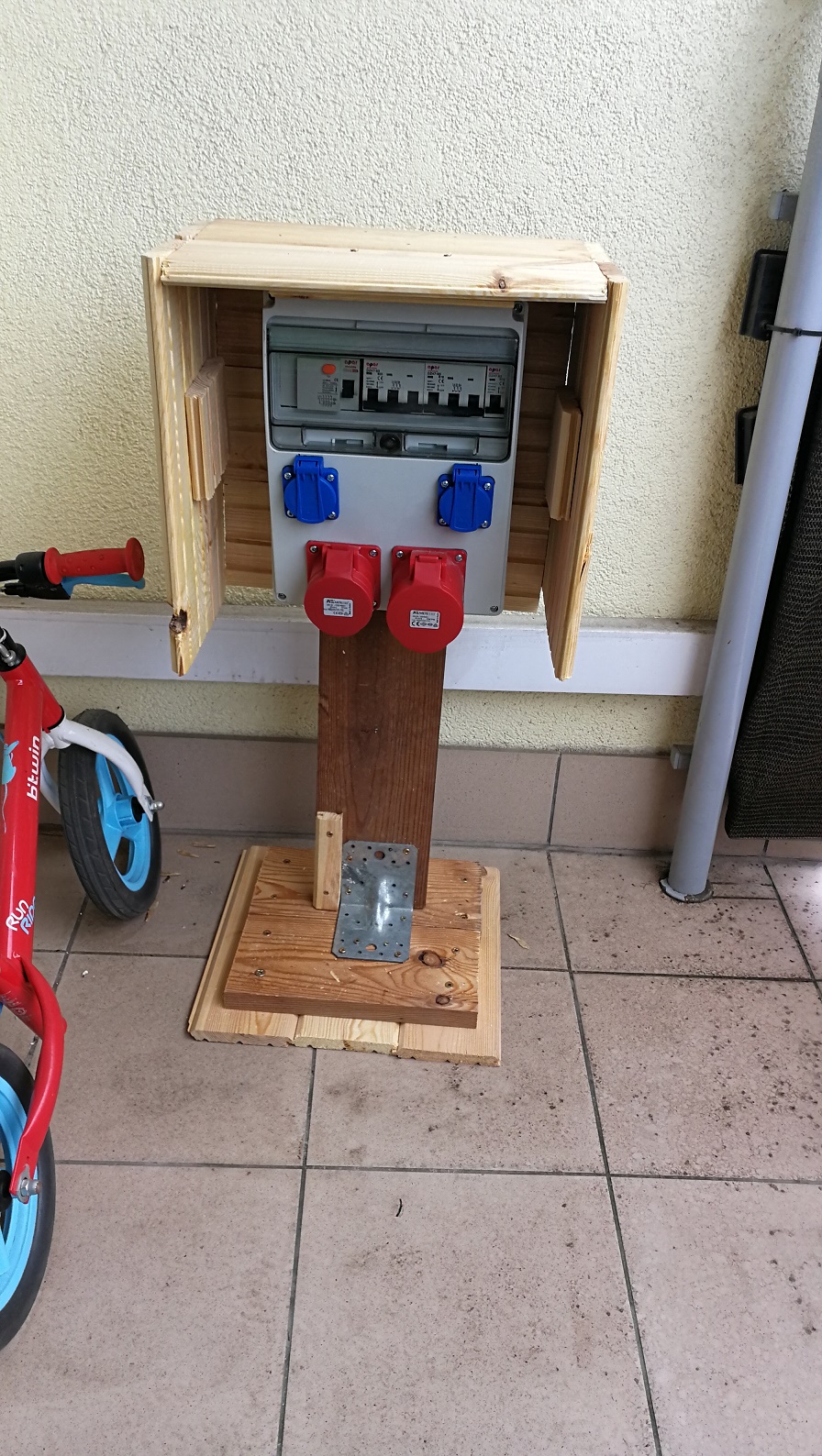

Mam zakupioną Erbetkę. Dokładnie taką: http://allegro.pl/rozdzielnia-skrzynka- ... OGU0YWY%3D Poprowadziłem kabel 5x16 miedziany pomiędzy skrzynką a rozdzielnią budowlaną (docelowo to tym będzie zasilony domek). Moc przyłączeniowa to 15kW.

1. Energetyka daje mi 4 żyły, 3 fazowe i jedna PEN (czyli neutralny z uziemieniem w jednym niebieskim)? To wynika z oznaczenia warunków czyli TN-C?
2. Położyłem kabel 5cio żyłowy nadmiarowo? Czy powinien to być 4 żyłowy?
3. Jak już mam 5cio żyłowy to czy mam połączyć żyłę niebieską z żółtą i wpiąć się w niebieski od energetyki? Czy mam pominąć zółty?

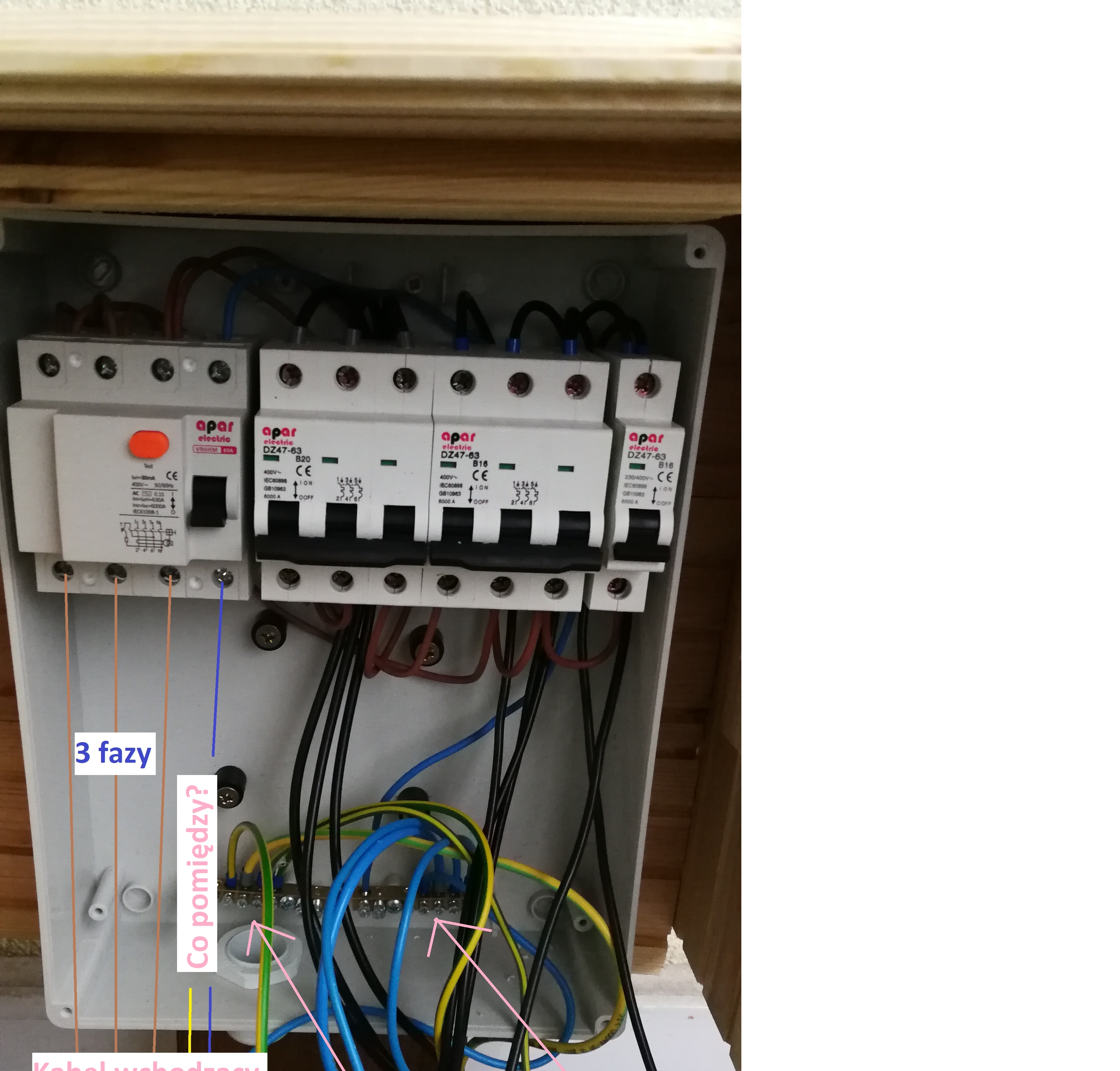

5. Aktualnie jak podłączyć erbetkę budowlaną? Zdjęcie podrzuciłem. 3 fazy to wiadomo, rozdzielenie N idzie z zabezpieczenia pierwszego na kolejne poprzez szynę N.
6. Jak zrobić przed pierwszym zabezpieczeniem pozostałe? Wracamy do pytania 3, jak mam podłączone wspólnie to wspólnie wprowadzam do szyny PE i z tego prowadzę jeden przewód do pierwszego zabezpieczenia N na wejściu a PE rozdzielam na gniazda z tej szyny? N wtedy wchodzi do zabezpieczenia i dopiero po nim rozdzielam na gniazda przez drugą szynę?
7. Jak mam poprowadzone tylko 4 żyły (pytanie 3) to niebieski połączam jak wyżej do szyny PE i reszta rozdzielenia jak w pytaniu 6?
8. Czy muszę do pierwszej szyny (pytanie 6 i 7) podłączyć jakieś dodatkowe uziemienie? Na czas budowy muszę? Mam obok bednarkę o której pisałem w pytaniu 4, mogę się teraz podłączyć. Ale czy muszę?
9. Czy ja w ogóle dobrze rozumuje te rozejścia?

Moja erbetka w stylu budowlanym :) aby nie lała się bezpośrednio woda. Musi to wytrzymać do czasu stropu :)

Na pewno - podłącz wszystkie 5 kabelków - w skrzynce robisz mostek miedzy niebieskim i żółto-zielonym
Co do wbicia szpilki przy domu do lepszego uziemienia to nie jest tak , że jak zejdziesz metr niżej od dna ławy - bo to zależy od rodzaju gleby i tu potrzebował być miernik pomiaru rezystancji uziemienia
Dobrze by było uzyskać pomiar poniżej 10 Ohm
Kabelek żółto - zielony (żółty) podpinasz do niebieskiego co doprowadziła Ci energetyka - dalej idzie przez różnicówkę do domu i dochodzi do wszystkich bolców w gniazdach
Oczywiście w samym domu ciągniesz wszędzie do gniazd 3 żyły
