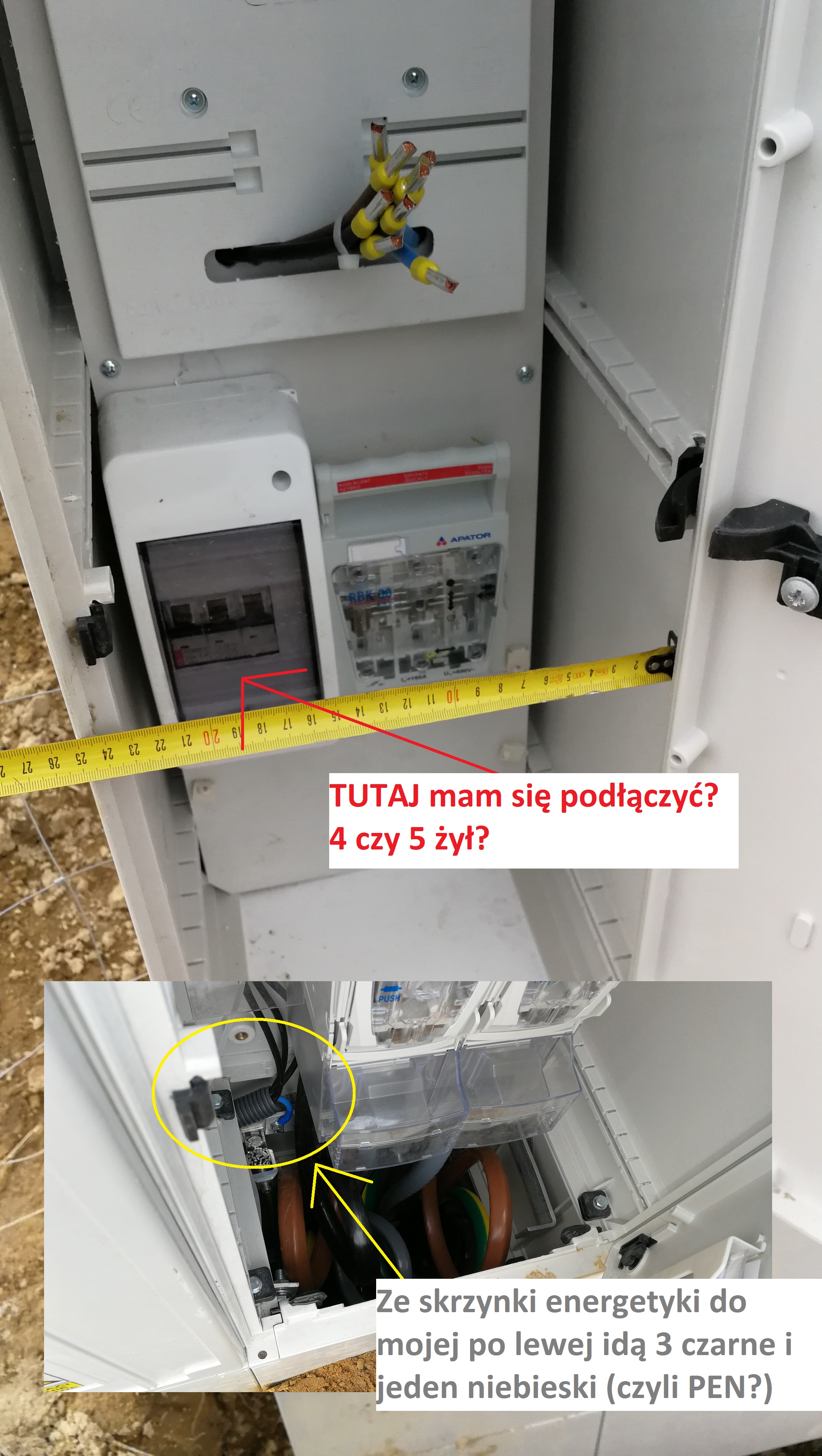

Zdjęcie 1 –tak wygląda skrzynka elektryczna gdzie będzie mój licznik, czyli co za nim to moje. Tam mam pierwsze zabezpieczenie i tam wprowadzam swoje 3 żyły fazowe.
Zgodnie z warunkami technicznymi mam instalację w skrzynce TN-C i u siebie w rozdzielni mam zrobić układ TN-S, z urządzeniami ochrony przeciwporażeniowej i ochrony przeciwprzepięciowej.
Pisza, ze jest zlacze 3 fazowe i zacisk PEN wyposazony w czlon przeciazeniowy.

1. Energetyka daje mi 4 żyły, 3 fazowe i jedna PEN (czyli neutralny z uziemieniem w jednym niebieskim)? To wynika z oznaczenia warunków czyli TN-C?
2. Położyłem kabel 5cio żyłowy nadmiarowo? Czy powinien to być 4 żyłowy?
3. Jak już mam 5cio żyłowy to czy mam połączyć żyłę niebieską z żółtą i wpiąć się w niebieski od energetyki? Czy mam pominąć zółty?

Na pewno - podłącz wszystkie 5 kabelków - w skrzynce robisz mostek miedzy niebieskim i żółto-zielonym
Co do wbicia szpilki przy domu do lepszego uziemienia to nie jest tak , że jak zejdziesz metr niżej od dna ławy - bo to zależy od rodzaju gleby i tu potrzebował być miernik pomiaru rezystancji uziemienia
Dobrze by było uzyskać pomiar poniżej 10 Ohm
Kabelek żółto - zielony (żółty) podpinasz do niebieskiego co doprowadziła Ci energetyka - dalej idzie przez różnicówkę do domu i dochodzi do wszystkich bolców w gniazdach
