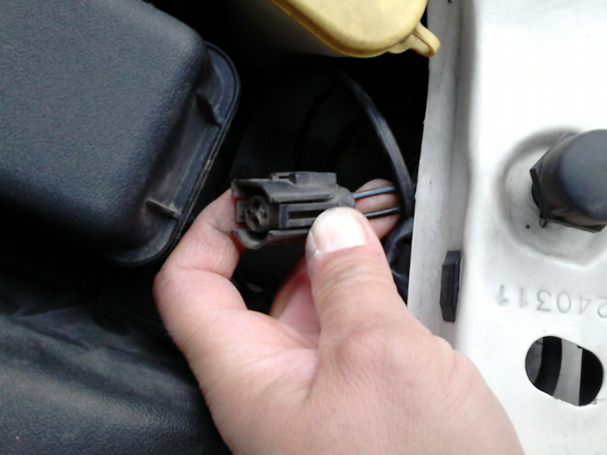

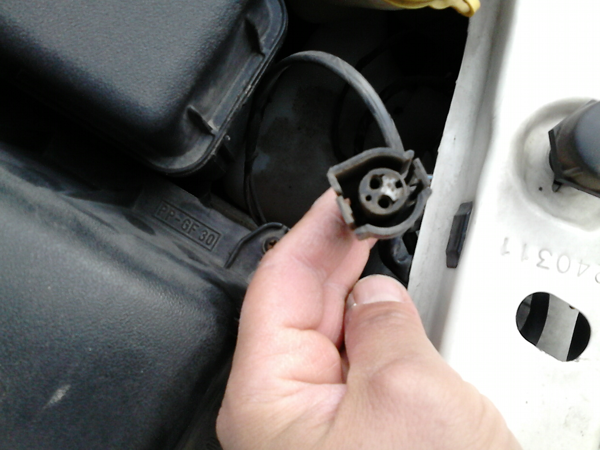

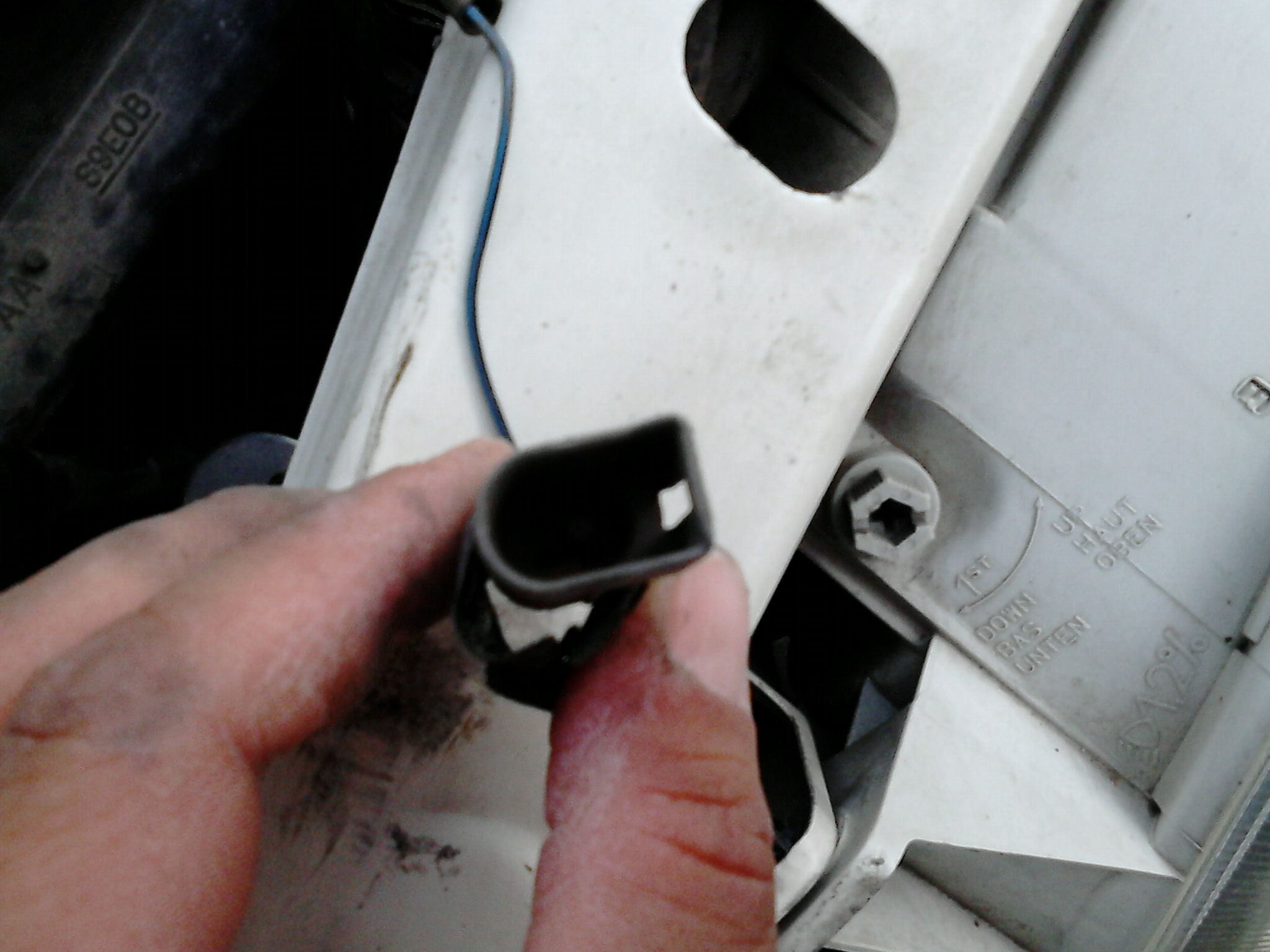

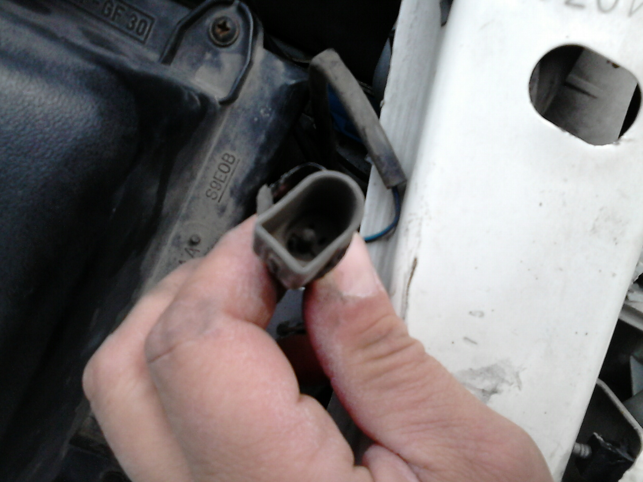

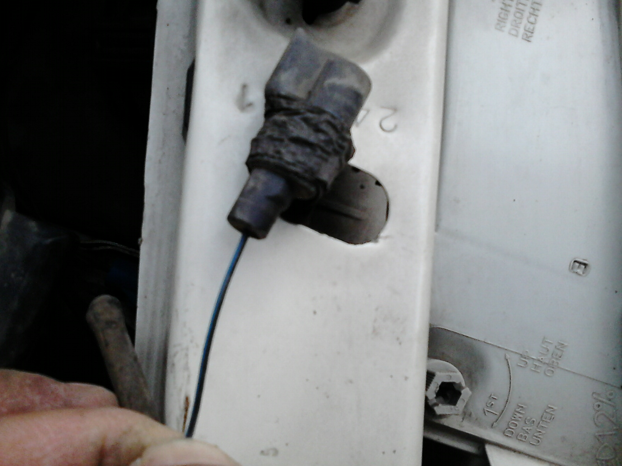

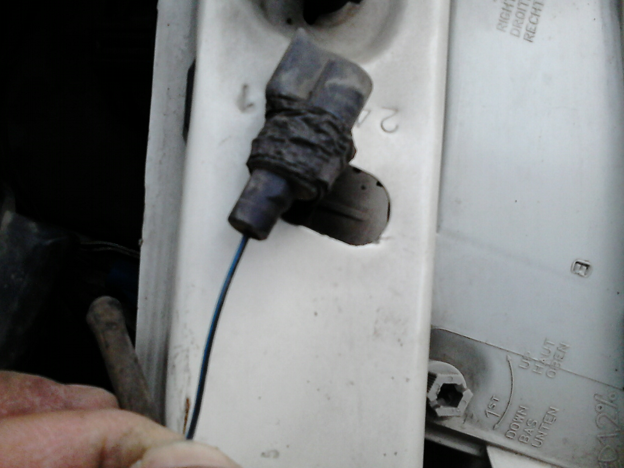

Panowie , od czego te wtyczki????
Auto chodzi normalnie a te wtyki są nie podpięte???
Nic nie było "drutowane" w aucie .
Umiejscowione one są pomiędzy filtrem powietrza a pasem przednim.
Do tej z jednym kabelkiem jest druga część , tylko nie chcę wpinać bo nie wiem od czego to jest

Uniwersalne okablowanie - podpina się to co w danym egzemplarzu jest potrzebne - co innego w zetcu, co innego w dieslu czy cvh, co innego z klimą, co innego bez klimy.. itd....

ok. tylko że ja mam prawie max wyposażenie a korci mnie aby złączyć tą z jednym kabelkiem.

awaria, takich tematów przerabialiśmy mnóstwo, nie odesłałem cię do nich tylko dla tego że po zmianie skryptu na którym chodzi forum szukajka nie znajduje tyle co dawniej. Pisząc uniwersalne okablowanie mam na mysli wyposażenie ale również silnik - o czym wspomniałem - Zetec potrzebuje innych wtyczek niż CVH (np. u jednego jest MAP a u drugiego MAF) Jeśli cię korci to podpinaj do czegokolwiek na własna odpowiedzialność ale zanim to zrobisz może lepiej sciagnij sobie z netu schemat elektryki i poszukaj do czego konkretnie masz te wtyczki. Piszesz że masz "prawie max" więc.... czy masz czujnik płynu spryskiwaczy? Masz grzaną przednią szybę? masz elektrycznie otwierana klapę? Jest tego sporo ;)
Posty: 4698
Te jednopinowe wyglądają jak od grzania szyby :P
Posty: 23810
nonam, no ale powinny być w podszybiu jak są od grzanej szyby :) i bylyby grubsze kabelki
A te co na fotkach to tak mają sobie dyndac. To pewnie wtyczki do starych wersji czujników temperatury silnika

Mam tez dwa identyczne dyndające kabelki. Złączyłem je razem i auto żyje nadal ale padły mi momentalnie czujniki w termostacie (silnik zetec) - ten dający sygnał na kompa i na licznik. Od tej pory nie spinam luźnych wtyczek na oko.

ten dwupinowy to czujnik temperatury na termostacie albo na wentylatorze chłodnicy.
