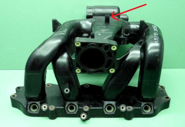

Hej,
Szukam schematu zasilania powietrzem i podciśnienia do Escorta MK7 1.6 16V - dokładniej kolektor ssący i wszystkie rurki gumowe, co z niego wychodzą...
Musze wymienić kilka przewodów i chcę to zrobić, jak Bóg przykazał....a nie zaślepki śrubami jak to miało miejsce dotychczas przez poprzedniego właściciela.
Przy okazji - kupię rurkę, która wychodzi z kolektora do silnika - z tego miejsca:
z góry dzięki!

ta rurka nie wchodzi do silnika tylko wychodzi z tego miejsca czyli z kolektora ssacego (dolotowego) i idzie do regulatora cisnienia paliwa ja mam ta rurke zaslepiona bo mi auto gasnie i chodzi nieraz jak traktor ,w momencie jak zdejme ten przewod z regulatora auto chodzi rowno i nie gasnie :razz:
pozatym co tam ogarniac najlepiej sprawdzic jakie podcisnienie jest w kolektorze pod jakims kompem u mnie na biegu jalowym 0.26 czyli nie ciagnie lewego powietrza jest ok jakby bylo np 0.40 to oznacza ze jest nieszczelnosc w kolektorze ewentualnie przewod podcinienia gdzies sie przetarl
czas wtrysku okolo 3,2 ms na biegu jalowym z podpietym podcienieniem do regulatora
czas wtrysku 2.6 ms na biegu jalowym silnik pracuje rowno nie telepie -na odpietym przewodzie od regulatora :mrgreen:
i wez tu zrozum ten samochod prawdopodobnie wtryski niewyrabiaja sie i przy zwiekszonym cisnieniu o 0.5 bara jeszcze daja rade

z tyłu kolektora ssącego od dołu dochodzi wężyk co sie łączy z wężykiem igielitowym za silnikiem i dalej w prawą stronę do przodu - łączy się za prawą lampą z elektrozaworem dalej filtrem węglowym i dalej wężykiem do zbiornika paliwa (pochłaniacz oparów paliwa)
Gdy regulator ciśnienia paliwa jest sprawny to nic nie będzie przerywać
bodzio82, zapomniałeś dodać , że masz ten regulator zrąbany :d

przy ściance działowej masz rurke igielitową typu tekalan - ona sie łączy ze zwykłym giętkim wężykiem , który wchodzi od tyłu - od dołu kolektora ssącego
To od pochłaniacza oparó
Wsadź no rękę pod spód i namierz czy to nie on Ci wyleciał

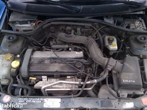

A czy w tym EFI, jest tak samo jak u mnie?
Ja mam ten sam silnik, bez tego metalowego EFI....i nie kojarzę takiego przewodu - choć za godz. będę szedł do garażu, to zerknę
ja mam taki motor:

Posty: 22201
tu masz łączenie tego wężyka
