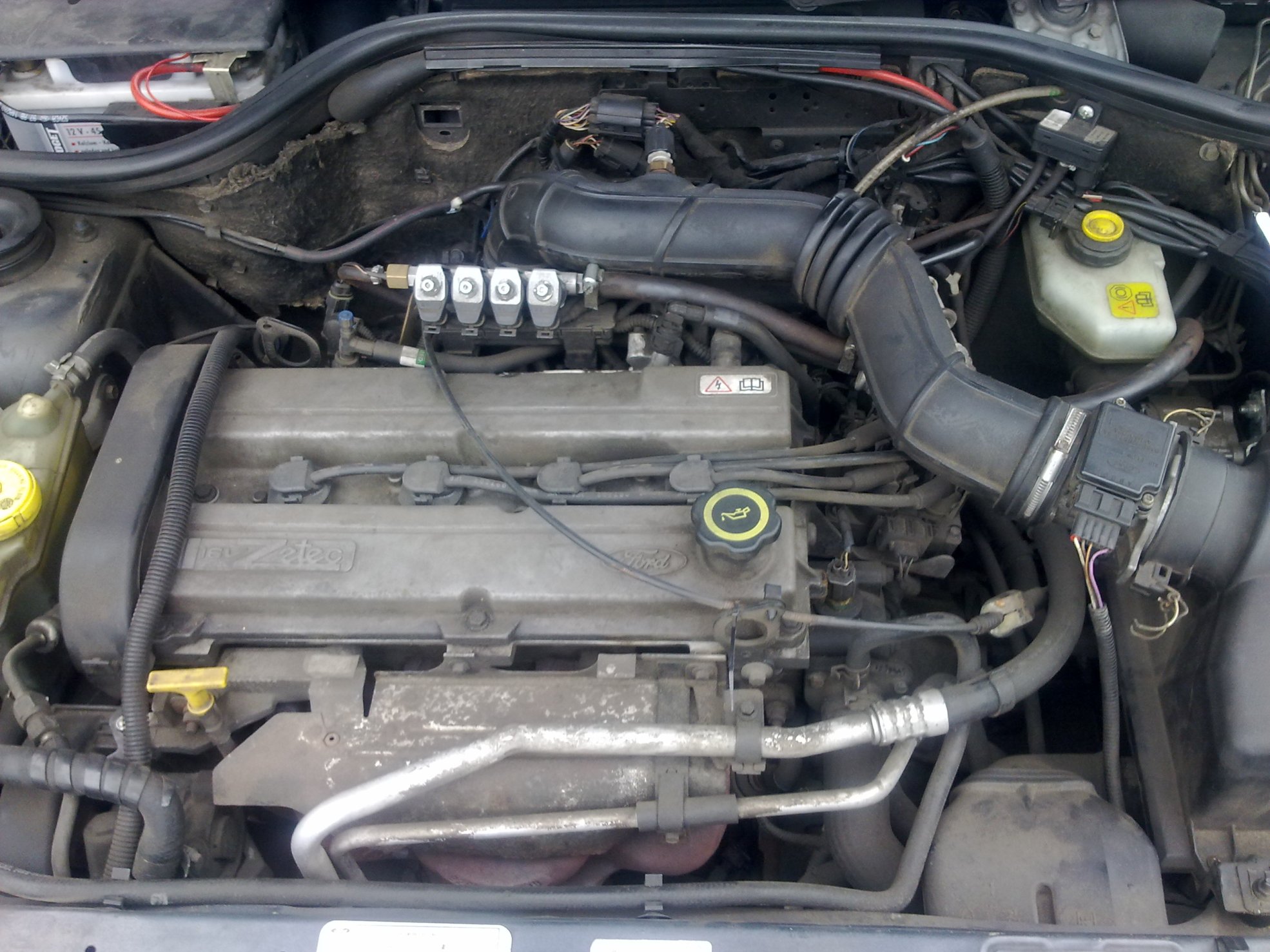

damian068, nie patrz w papiery - zerknij pod maskę, juz ci pisałem post wcześniej jak najprościej sprawdzić. Jak tego nie kumasz to wrzuć zdjęcie komory silnikowej.
damian068
- Posty: 14793

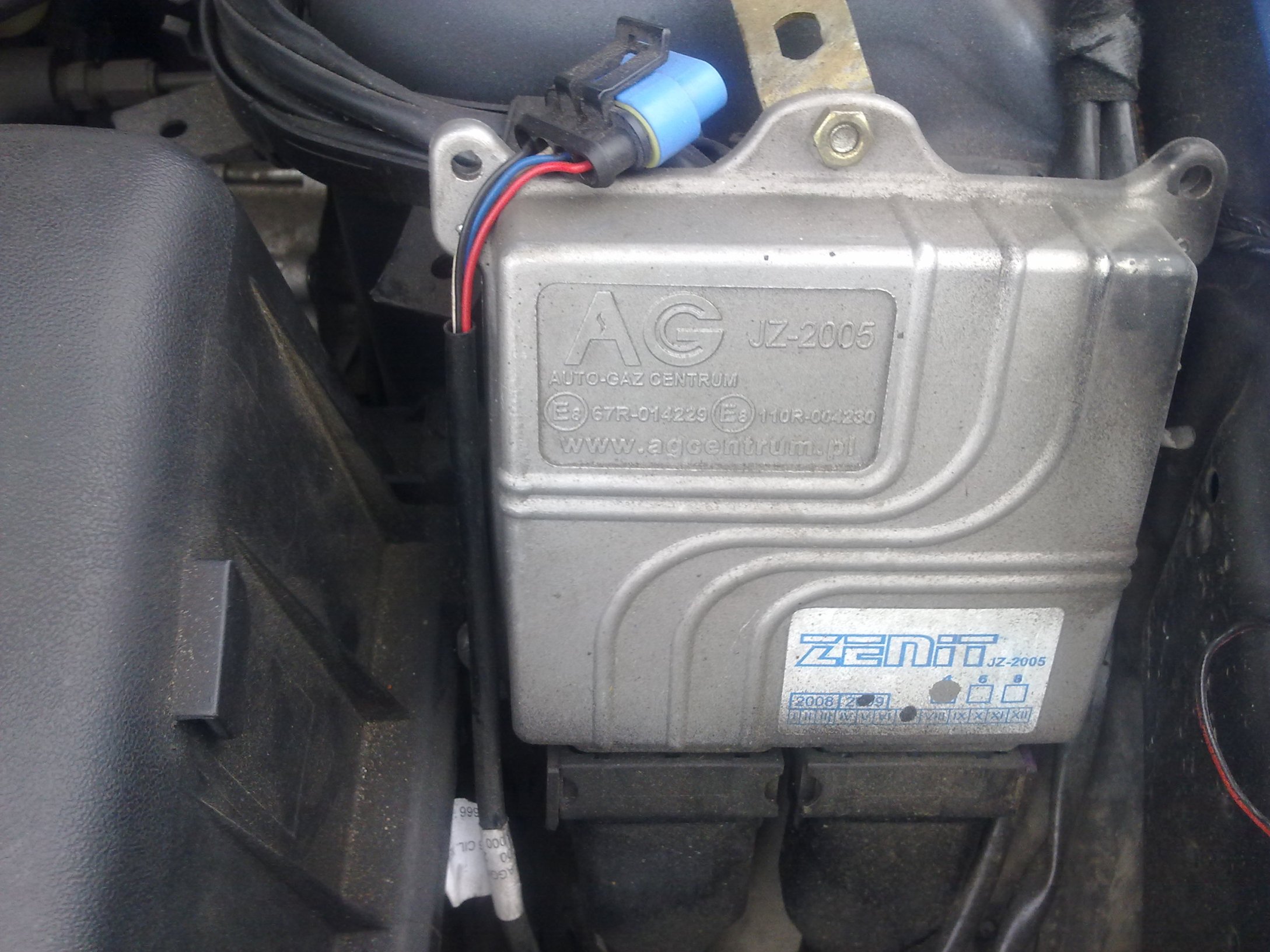

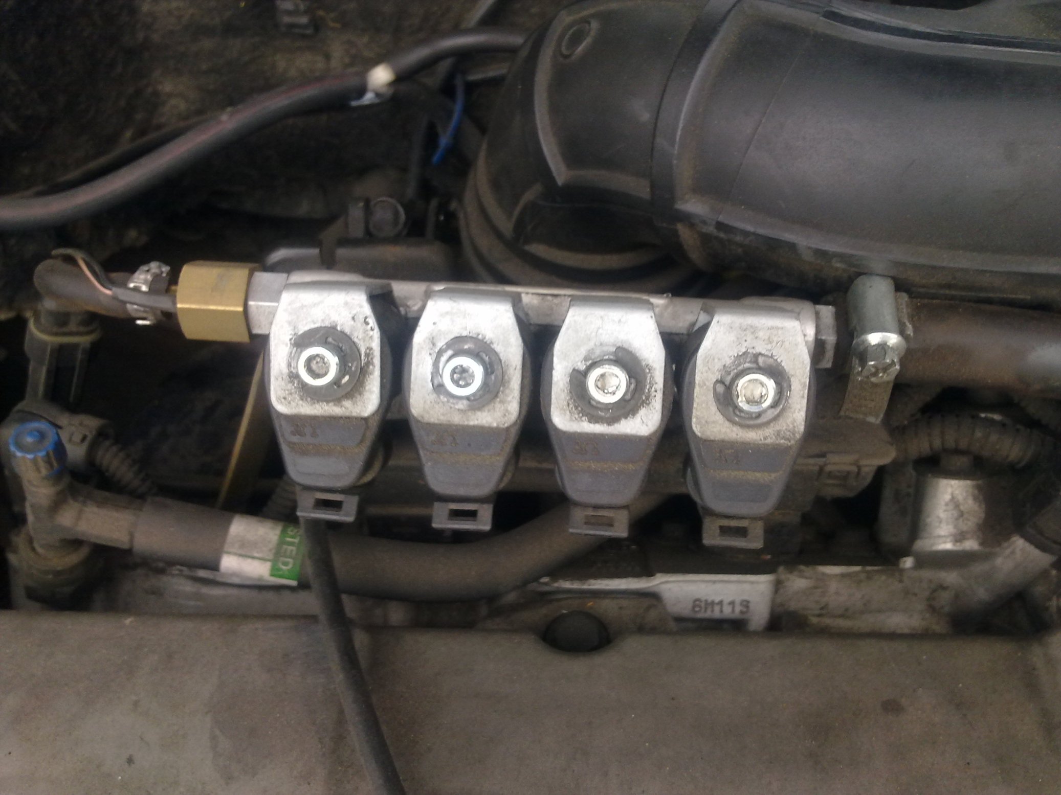

damian068, Instalacja sekwencyjnego wtrysku LPG w fazie lotnej (IV generacja) produkcji AutoGaz Centrum. Takiego Zenita ma chyba tez jamszoł w swoim essie.
W tym przypadku nie ma co kombinować w ciemno tylko trzeba podpiąć kompa i zobaczyć czemu wszystko nie bangla jak powinno.
