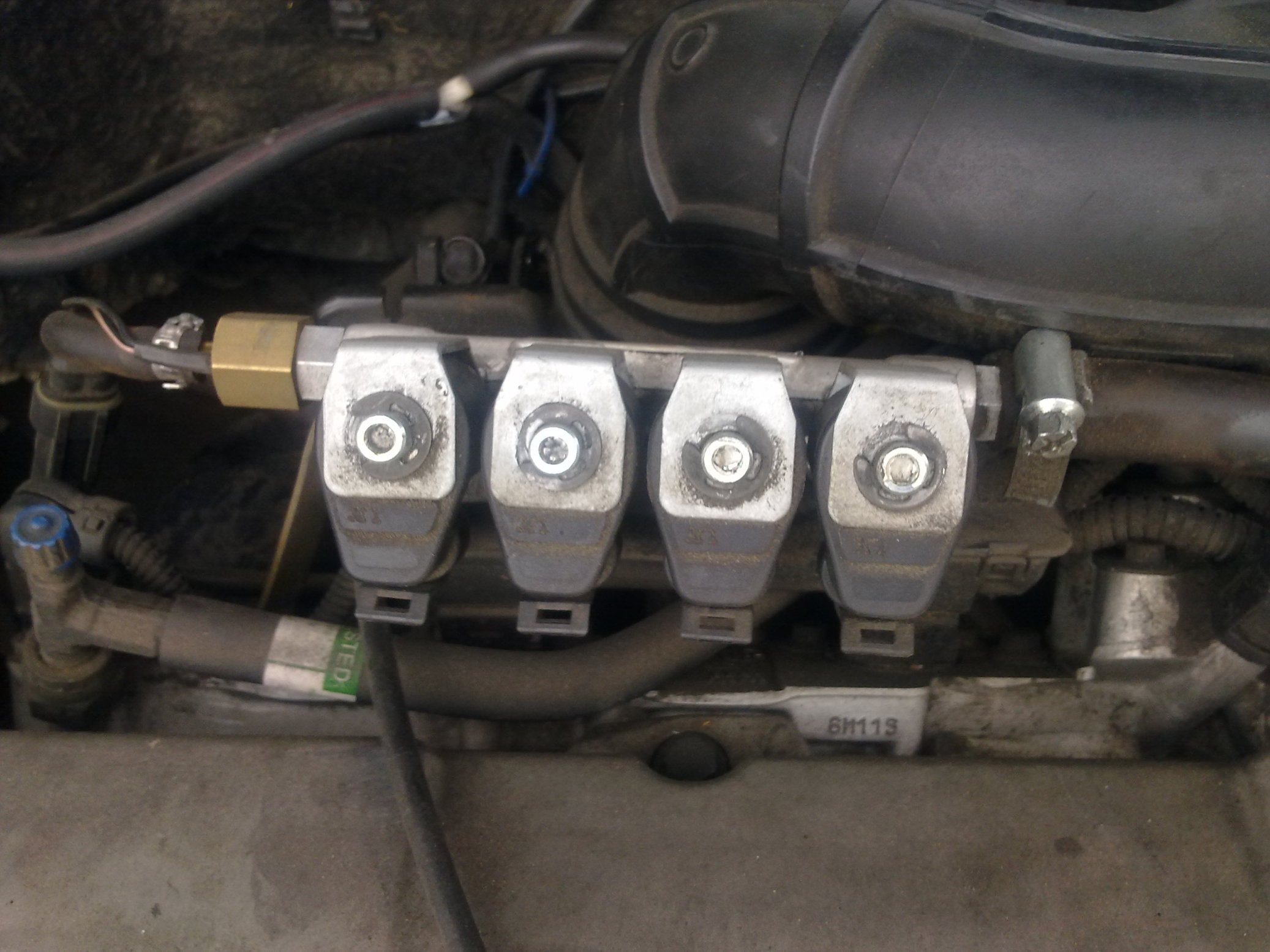

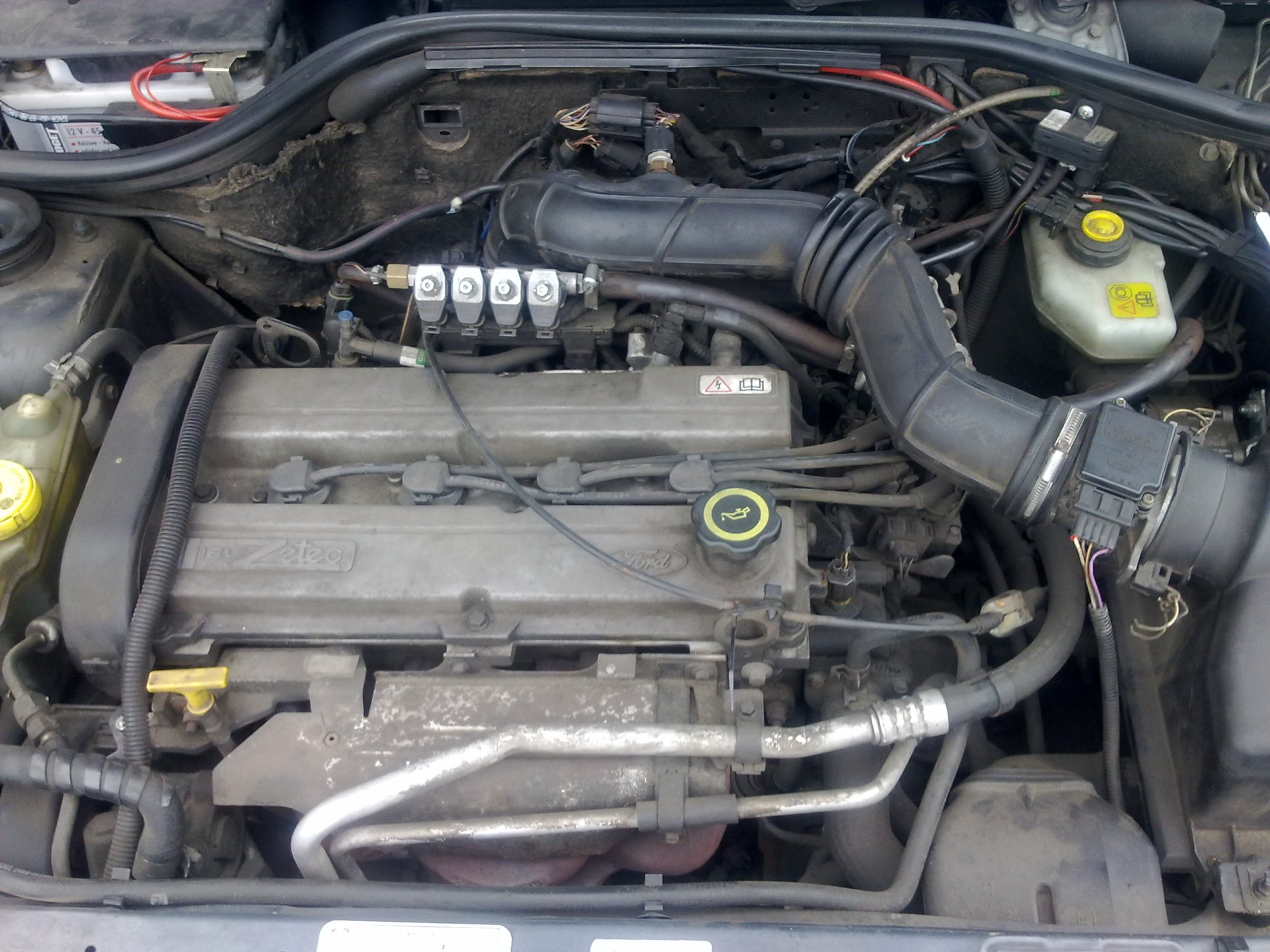

damian068, nie patrz w papiery - zerknij pod maskę, juz ci pisałem post wcześniej jak najprościej sprawdzić. Jak tego nie kumasz to wrzuć zdjęcie komory silnikowej.
damian068
Post autor: damian068 »
dobra zrobie foto i wrzuce tak bedzie najlatwiej
dobra dodalem zdjecia mysle ze w miare wyrazne
zdjecia
zdjecia
zdjecie
zdjecie
zdjecie
zdjecie
Posty: 14706
damian068, Instalacja sekwencyjnego wtrysku LPG w fazie lotnej (IV generacja) produkcji AutoGaz Centrum. Takiego Zenita ma chyba tez jamszoł w swoim essie.
W tym przypadku nie ma co kombinować w ciemno tylko trzeba podpiąć kompa i zobaczyć czemu wszystko nie bangla jak powinno.
Tak - mam instalację Zenit
damian068 pisze:dla ciekawostki powiem ze teraz jak jechalem skonczyl mi sie gaz i gdy odpalam to silnik na benzynie pracuje normalnie.... juz nie wiem co mam z tym robic
wynika z tego , że do końca zawór odcinający gaz nie domykał i gdy odpalałeś na zimnym silniku - silnik oprócz powietrza dostawał gaz i się dlawił
Jedź do gazownika - niech to dokładnie sprawdzi
