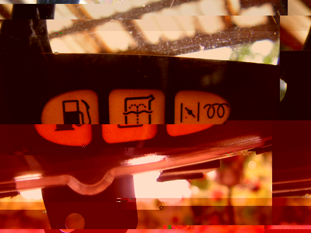

Demontowałem ostatnio zegary w moim ESSIM i zauważyłem że jest tam kontrolka rezerwy i nawet jest pod spodem żaróweczka :wink:
Dlaczego jest kontrolka żarówka a to i tak nie działa :? skoro tak zaprojektowali to po to zeby to działało a nie tak by sobie tam było :evil:
Ktoś przy projektowaniu tego musiał sie mocno zakręcić :mrgreen:
Kontrolka znajduje sie po prawej stronie zestawu wskażników dokładnie pod wskażnikami temperatury i poziomu paliwa :) MK VII
