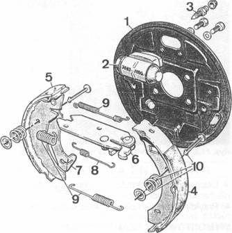

Qrna o jakiej wy śrubie mówicie?? Do wymiany szczęk odkręca się 4 śrubki 10 od tyłu piasty i bęben wylata razem z całą piastą, a śrubę odkręcam jak chcę wymienić łożyska . Przynajmniej tak jest u mnie
Posty: 23851
darcun4, i tylko te 4 sroby wystarcza??? Jesli tak to niby po co to oddawac mechanikowi, a samo sciagniecie bebna gdy te sroby odkrece wymaga jakiejs wiekszej sily?
Letko popukać młoteczkiem w bęben i schodzi bez problemu razem z całą piastą, więcej trzeba się nagimnastykować jak masz duże "progi" na bębnach.

Tutaj te śruby oznaczono jako nr  ? (ni ma numera zostały tylko dziury <lol>)
Tutaj te śruby oznaczono jako nr 1

Tak jest koniec okladzin, a co do tych bebnow i ich sciagania to jestem teraz na biezaco bo dopiero co sam to zrobilem i jesli wymieniamy same okladziny to wystarczy odkrecic z tylu 4 sruby troche sie nagimnastykowac i sciagnac caly beben wraz z piasta i jej lozyskami (trudniej jest te sruby potem wcelowac w piaste ale tez sie da) a jezeli wymieniamy lozyska badz beben to sciagamy ten dekielek z bebna i odkrecamy glowna nakretke i wszystko rozkladamy :!: Przy dokrecaniu tej nakretki na piaste ktora trzyma lozyska to najlepiej miec klucz dynamometryczny a przykrecac w ten sposob ze: dokrecasz troche lekko luzujesz krecisz bebnem, dokrecasz mocniej i tak dalej az w koncu dochodzisz do odpowiedniej wartosci dokrecania i tak zostawiasz i krecisz jeszcze bebnem zeby zobaczyc czy nie ma za duzych oporow (po calkowitym dokreceniu beben kreci sie z duuuzym oporem bo tra szczeki jeszcze nie dopasowane oraz dokrecone lozysko ale jednak mozna bebnem przekrecic :!: ) a robi sie tak zeby lozysko sie jeszcze "ulozylo" i zeby potem nie bylo problemow :cool:
