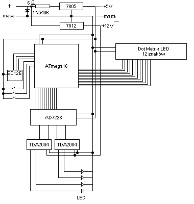

Wersja z modulacją kolorów (4), a tym samym możliwością zaprogramowania zmian kolorów jest już troche droższy i więcej przy nim roboty.
Elementy:
1) ATmega16 - mikrokontroler - 13zł
2) AD7226 - poczwórny DAC - 16zł
3) 2xTDA2004 - wzmacniacz podwójny (chyba, bo jeszcze nie sprawdzałem, ale na pewno będzie jakiś układ wzmacniacza) - 8zł
4) 7805, 7812 - stabilizatory - 3zł
5) mikrostyki x6 - 1,5zł
6) 1N5406 - dioda prostownicza
7) rezystor 6Ω
suma: ~45zł
radiatory do wzmacniaczy i stabilizatorów, płytka drukowana
Dodatkowo mozna podłączyć wyświetlać LED albo LCD (5-20zł)
Zamiast 6 styków zastosować enkoder ze switchem (8zł)
Do tego odpowiednio mocne diody i całość zamyka się do 150zł.
Tak wiec sama konstrukcja nie jest zbytnio skomplikowana, ale program, który ma to wszystko obsłużyć nie będzie już tak prosty jak w pierwszym przypadku (post wyżej).
Okablowanie już samych światełek jest identyczne jak w poprzednim - 5 kabelków idących do każdego elementu (4 kolory i masa).
Jak ktoś był by chętny, to będę się śpieszył ze sprawdzeniem całości. Jeśli nie, to kiedyś zaprezentuje efekt.
Elementy:
7) rezystor 6Ω
suma: ~45zł

GonzoG
Udało mi
się zrobić uproszczony schemat drugiego wariantu...
Aktualnie jestem na poziomie czytanie instrukcji do mikrokontrolera ATmaga16 (ma tylko 355 stron i jest po angielsku). Wstępnie szacuje, że program do obsługi całości będzie gotowy gdzieć na 2010 rok
A tak poważniej to nie mam zielonego pojęcia czy w ogóle uda mi się go napisać w postaci jakiej bym chciał. Wersja najprostsza jest raczej wykonalna.
