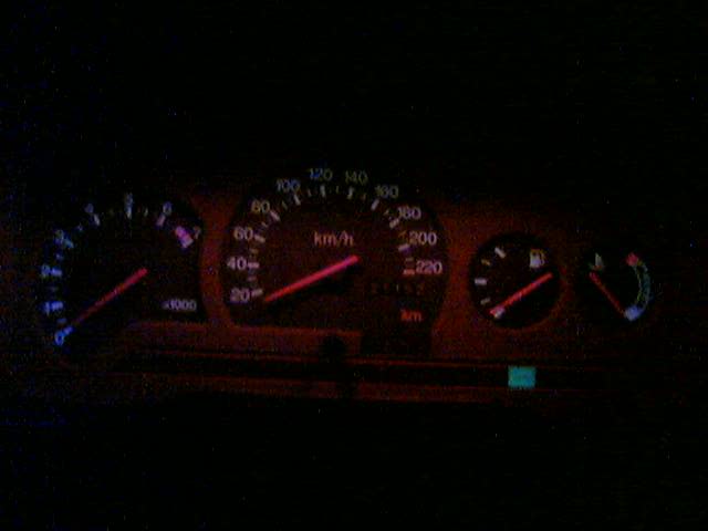

jak juz pisalem w innym poscie kupilem sobie zegar do przekladki w essim zegar jest od fiesty i jest podswietlany od gory na zielono [oryginalnie]
trzeba zaczac od zdemontowania przedniej czesci zegara [szybka z czarna ramka]
nastepnie od zdemontowanej ramki trzeba odkleic mocowanie zarowek znajdujace sie od gory
poczym wyciagnac z pod tego elementu takiej szufladki z zielonym pryzmatem pryzmat trzeba wylamac.
kolejnym krokiem by polepszyc swiatlo bylo przyklejenie folji aluminiowej [kuchennej] by robila za lustro.

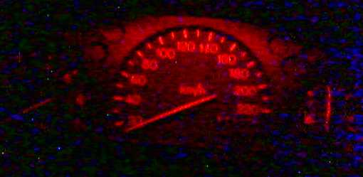

po tym wszystkim nalerzy zmontowac to w calosc i zajac sie zarowkami ja robiac selekcje w lakierach do paznokci znalazlem taki dosc ladnie kryjacy i pomalowalem zarowki mozna to oczywisnie zrobic na diodach bez zadnego problemu ponizej sa fotki dosc cienka ich jakosc ale gwarantuje ze wyglada to naprawde bardzo ladnie niestety za puzno pomyslalem by zrobic z oryginalnym podswietleniem dla porownania
szkoda ze tak cienko wyszly foty :(
a tak wygląda orginalne fordowskie podświetlenie na czerwono :P
Misiek super że dałeś opis poparty zdjęciami wyszło Ci to całkiem nieźle

świetny temacik...napewno przyda sie niejednej osobie :) Tylko niestety wydaje mi sie ze po miesiacu/dwoch miesiacach czerwony kolorek podswietlenia bedzie zanikac...cieplo od zarowek bedzie niwelowalo z biegiem czasu lakier do paznokci...przerabialem to juz z zarowka w bagazniku...byla pomalowana na niebiesko i z poczatku bylo super...jednak po miesiacu swiecila na pomaranczowo spowrotem :( Potem wrzucilem tam diode ale okazala sie zbyt slaba i bagaznik pozostawal w ciemnosciach :(

umnie to inaczej wyszlo te zegary nie swieca tylko sa podswietlone efekt wyszedl prawie jak by ta przednia szybka robila za pryzmat nie umiem tego tak opisac ale wyszlo wedlug mnie swietnie

niestety z zetgarami od fiesty nie wypalilo z tego powodu iz wskaznik paliwa i temp mial inne rozw techniczne i za doza przerobka z tym szla a ze auto jest nisko budrzetowe to pokusilem sie o zalatwienie wskaznikow od oriona kostki sprowadzilem do oryginalu i wyprowadzilem kabel do obrotomierza jescze czeka mnie wizyta u elektryka by przerobil alternator pod wyjscie na obrotomierz koszt ponizej 100 zl zegar podswietlony jest na czerwono wskaznik paliwa i temp na zielono i wskazowki na czerwono tez pozdrawiam

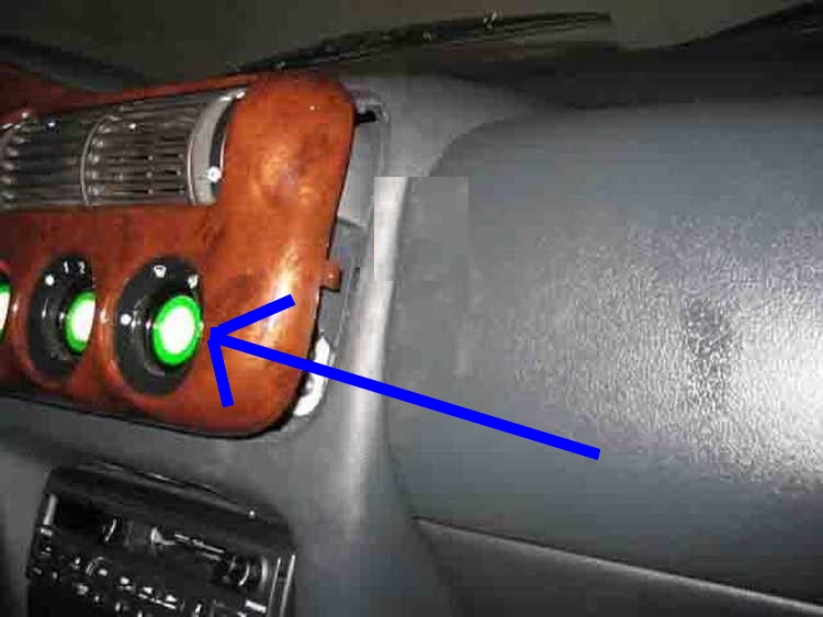

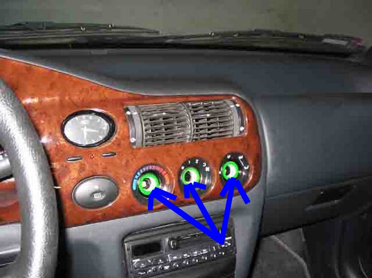

2) nie wiem jak pozbyć się zielonego zabarwienia w podświetleniu pokręteł nawiewu w mk7
Jeśli ktoś z was może pomóc to będę wdzięczny.

GonzoG pisze: nie wiem jak pozbyć się zielonego zabarwienia w podświetleniu pokręteł nawiewu w mk7
NO WŁASNIE ROBIŁ JUZ KTOŚ COS TAKIEGO (zmieniał kolor podswietlenia na pokretłach nawiewu??)
tak sobie myśle moze u siebie tez takie cos zrobie(narazie mam standard-zielone wszystko)
FOTKI ZAPOZYCZONE Z INNEJ STRONKI
domyślam sie ze trzeba bedzie ściągnąc te plastiki
<br />(pewności nie mam)......ale moze ktos juz taką ''operacje''robił
Zielony filerek jest zalany w plastiku. więc bedzie problem
