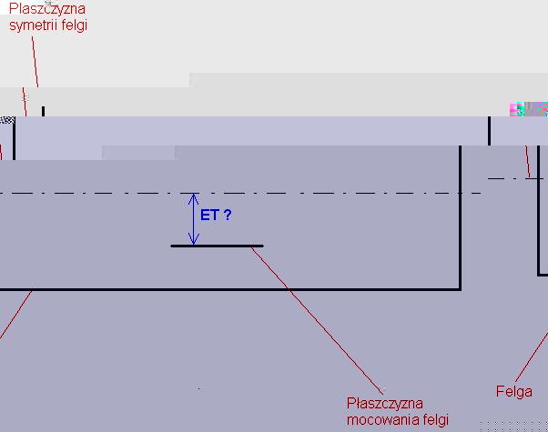

Witam! Jak to wkoncu jest z tym parametrem ET
wiem ze ten parametr okresla "glebokosci osadzenia felgi". Ale czy chodzi tu o odleglosc plaszczyzny montazowej felgi od srodka szerokosci felgi (tak jak na ponizszym rysunku) czy tez o odleglosc od mocowania felgi do wewnetrznego rantu felgi? I czy wartosc przy ET (np ET38) okresla tą odleglosc podaną w [mm] ?

No do tego że chcę kupic alusy i musze wiedziec jakie ET bedzie ok. Teraz np mam blaszaki z ET24 i szerokosc opony 165 i jest ok. Mysle ze opona moglaby spokojnie wystawac jeszcze bardziej na zewnatrz o jakies 10-20mm i nie bedzie jeszcze trzec o nadkole. I taki wlasnie efekt chcialbym uzyskac przy alusach. Dlatego musze wiedziec, skąd dokąd jest liczone ET
aby obliczyc przy jakim ET kola 195 bedą mialy maksymalny dozwolony rozstaw

No niestety. Już wyjaśniam wymiar ET
Offset albo głębokość odsadzenia czyli Einpresstiefe albo w skrócie ET to odległość pomiędzy płaszczyzną symetrii felgi a jej przylgnią do piasty. Jeśli felga ma ET (czy też offset) 38 mm to znaczy, że w momencie przykręcania piasta koła "wchodzi w nią" od środka auta o 38 mm głębiej niż połowa szerokości felgi. Stare auta tylnonapędowe mają zwykle felgi o ET od zera do 30 mm, nowe przednionapędówki zwykle 40-50 mm (wtedy felga nie wystaje rantem poza płaszczyznę mocowania do piasty). - krk4m z forum www.capri.pl
