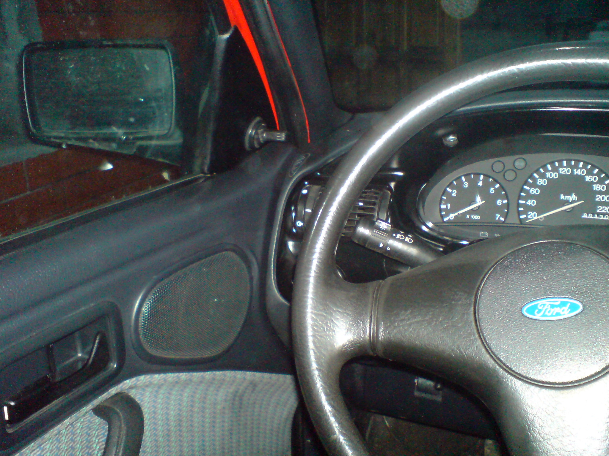

niewiem pomysle nad tym zaraz bede sie bral za koncowa prace:) a dokladniej podlaczenie licznika i wszystkich zegarów i kontrolek:;d jak wszystko wypali wieczorem dam nowe foty jak to wszystko wyglada wkupie, ps jestem ciekaw co bedzie przeklamywalo , obrotek czy licznik...:P
bambusek86
Post autor: bambusek86 »
hmmm zegary na swoim miejscu juz kontrolki dzialaja, predkosciomierz ok nie przeklamuje, obrotek troszke w huja tnie bo przy maksymalnych obrotach pokazuje 4000 obr/min. (to sie jeszcze zrobi). tylko musze wymienic przelacznik zespolony poniewaz ulegl uszkodzeniu:( w przyszlym tygodniu beda foty zakonczonej pracy.
bambusek86
roota skonczona wszysko na swoim miejscu i wszystko dziala:)

pokarz fote, jak to sie zgrywa z boczkami na drzwiach
był: Escort MK5 1.4l
bambusek86
powiedzial bym ze idealnie zgrywa sie z boczkami dzwiowymi mk5
siutek
Posty: 1610
Lokalizacja: toruń/chełmża
Post autor: siutek »
faktycznie, bardzo ladnie sie to spasowalo...
ja bym sobie jeszcze kierownice zmienił :D ale to już nie takie proste - plug'n'play :mrgreen:

Jestem nowym użytkownikiem forum. Właśnie mam zamiar zrobić identyczną przekładkę z mkV na mkVII w swoim essim. Mam takie pytanie. Czy bez żadnych przeróbek da się wstawić boczki od mkVII? Mam okazję kupić komplet boczków z wersji GHIA za 80zł. Tzn. chodzi dla mnie o to czy umiejscowienie klamki są identyczne jak w mkV, czy może jakoś inaczej. Bym był wdzięczny za odpowiedź.
Pozdrawiam
simo
Posty: 1054
Lokalizacja: Sieradz
Post autor: simo »
miejsce to samo tylko klamki tez musisz zmienić
