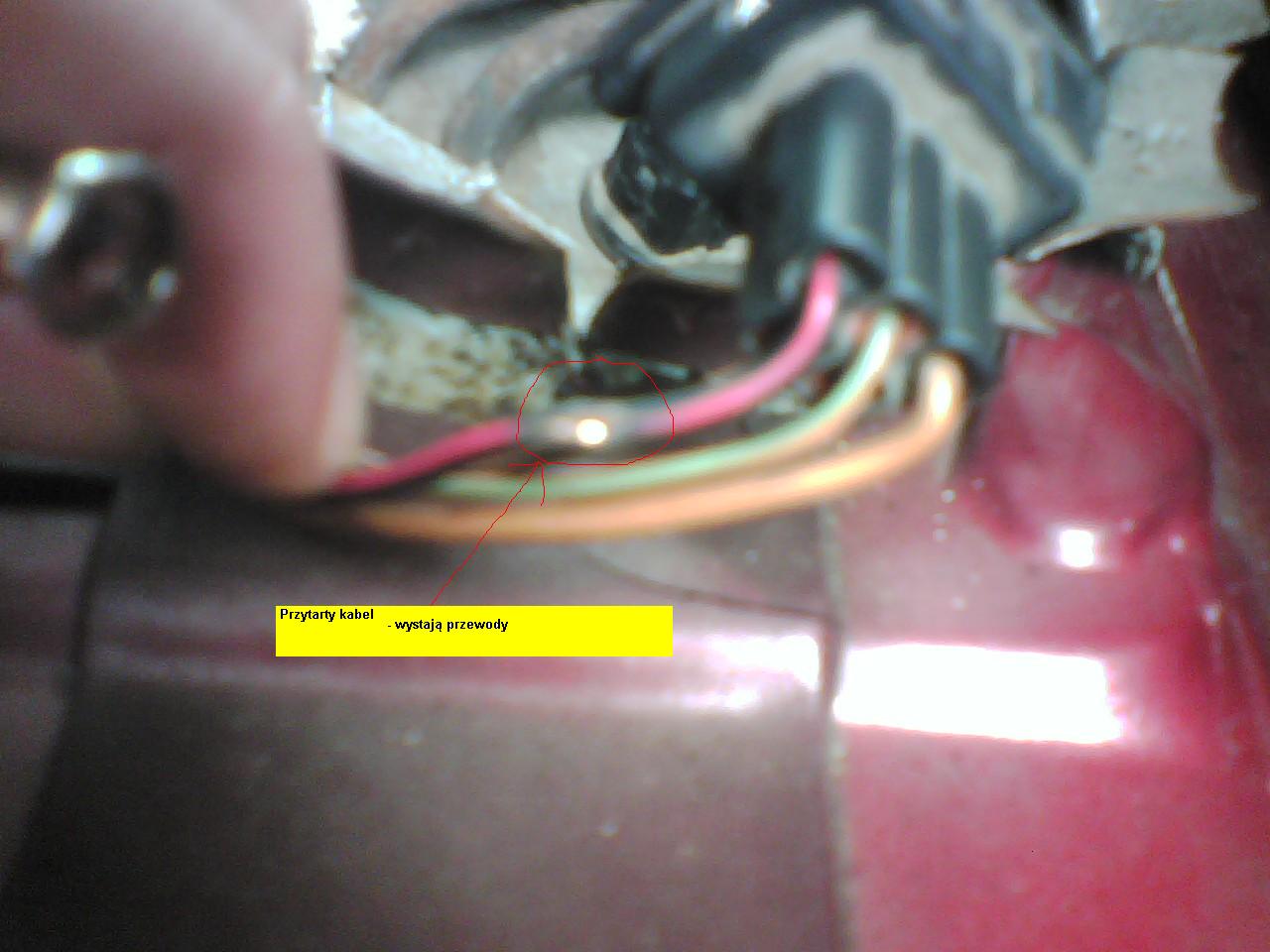

Zauważyłem że jeden kabelek jest przetarty...
Oraz jeden kabelek idzie do nikąd... tzn. był przywiązany do tego przetartego i kończył się pod osłoną progu przy drzwiach, ale nie był przeczepiony do niczego...:/

Mam już zdjęcia....

prawdopodobnie odczepiając aku urwałeś albo naderwałeś kabel masowy. Więcej będziemy mogli wydumać gdy wstawisz foty...

załączyłem zdjęcia...
Posty: 14786
ten czarno-czerwony kabelek na pompie to jej zasilanie - ktoś sobie podpiął drugim kabelkiem. Takie obejście. Albo były z tym jakieś problemy i się tak ratował, albo podpiął zapobiegawczo szukając awarii albo też było to podpięte na stałe a ty musisz szukać drigiej części kabelka prowadzącej do jakiegoś dostępnego "plusa". Sprawdź sobie czy masz zasilanie pompy w momencie włączania silnika a jeśli nie to czy bezpiecznik pompy (chyba nr5) jest o.k. Jak tak to spróbuj tak jak poprzednik zapodać plus kabelkiem ;) Sprawdź też czy przekaźnik pompy działa (chyba R9).

Myślę że miałeś właśnie tak podpiętą pompę ale gdy ściągałeś klemę to ten kabelek spadł z plusa. Mogło też być tak że ktoś usunął awarię i zbędny kabelek usunął ale nie cały - został ten który znalazłeś. Jeśli awaria była usunięta a ten kabelek nadal był podpięty do kabelka przy pompie to mógł zewrzeć do masy i wywaliło bezpiecznik. Żeby sprawdzić pompę podaj zasilanie bezpośrednio z plusa akumulatora. Będziesz wiedział czy pompa jest dobra czy nie. Zrób to po prostu kabelkiem podobnie jak to miałeś zrobione tym białym który znalazłeś.
Ostatnio zmieniony 26 lut 2009, 16:08 przez Yagr, łącznie zmieniany 1 raz.
No i zaizoluj te poprzecierane kable, może zaiskrzyło do masy i po prostu ten bezpiecznik co Ci podpowiadal Yagr, - się przepalił

Natomiast pomogły manipulacje przy wyłączniku bezwładnościowym, poruszałem powyciągałem i działa, kontrolna przejażdżka nie wykazała żadnych zmian także myślę że na razie jest ok ;) No i oczywiście zaizolowałem ten obdarty kabel.
