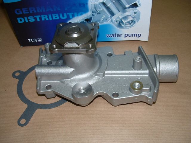

To jest pompa od 1,4 i napedzana paskiem rozrządu
a tu Pompa od zeteca i wskazuje że do tego kwadrata jest przykręcane koła pasowe paska osprzetu
tu tez pokazuje że rozrząd nie napędza pompy wody
Potwierdzam i zaprzeczam :mrgreen: Wrzuciłeś cytat z WKŁ - potwierdzam to - przy silnikach 1,4 oraz 1,6 szesnasto-zaworowych pompa cieczy napędzana jest przez pasek wieloklinowy - a pompa cieczy przy 1,4 oraz 1,6 ośmiozaworowych , napędzana jest przez pasek zębaty.
Rob, jak byś pojechał dalej z czytaniem WKŁ to byś znalazł opis w dziale o szesnastozaworowych - oto on :
