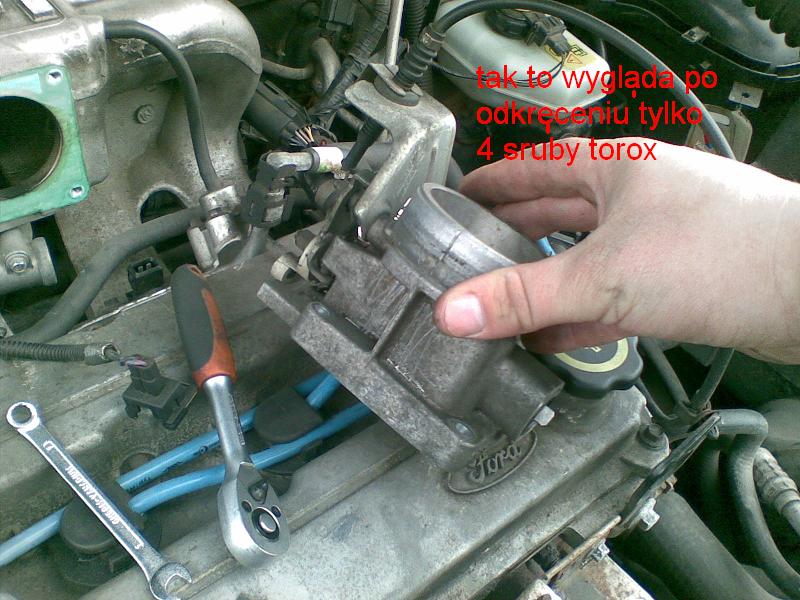

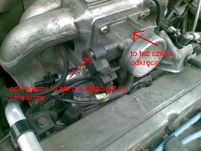

wymiana zaworu bocznikowego powietrza zwanego przez niektórych silniczkiem krokowym
Przy wymianie tej czesci:
potrzeba nam klucza
7
i dwa torax
T-20
T-30(40) zapomniałem czy ten czy ten
oraz parę przedłużka
ale jeśli wymieniasz ta czesc zaopatrz się w uszczelke bo stara jest zapieczona na czesci przy próbie wyciągnięcia tej uszczelki widać zaczyna pekac ona
jak odkręcamy czujnik przepust-nicy to uwagę żeby go tak samo przekręcić musi byc po ukosie wsadzony w przepustnicy patrz dokładnie jak widać slady sa male ale widać

Przepustnice niepotrzebnie odkręcałeś ;)
mały klucz i dajesz radę bez problemów :)
lostlast
Posty: 752
Lokalizacja: Berlin
Post autor: lostlast »
mikruss pisze:Przepustnice niepotrzebnie odkręcałeś ;)
wiem ale w moim przypadku jedna śruba się nie chciała odkec i Musiałem odkrecic przepust-nice bo nie było doscia
ale pyzatym jest łatwo wyciagnac ten czujnik maz wiele miejsca do manewrowania i wogle to 4 sruby to niewiele od tej przepust nicy
