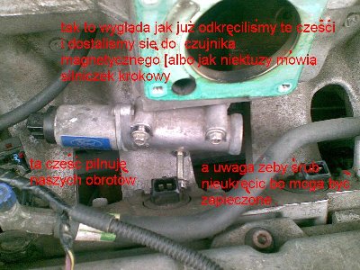

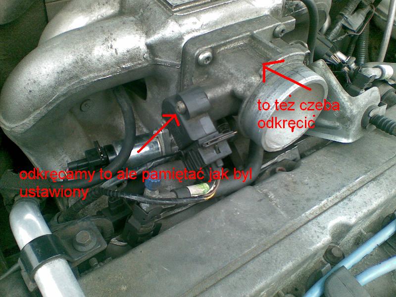

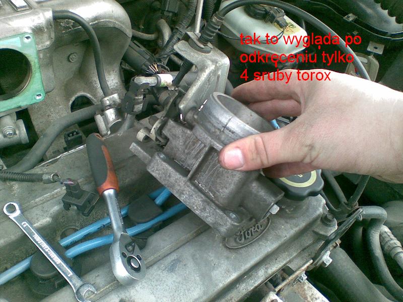

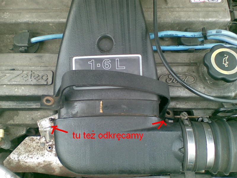

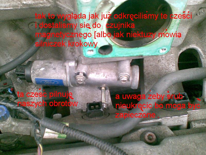

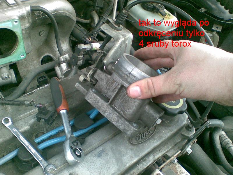

Przy wymianie tej czesci:
potrzeba nam klucza
7
i dwa torax
T-20
T-30(40) zapomniałem czy ten czy ten
oraz parę przedłużka
ale jeśli wymieniasz ta czesc zaopatrz się w uszczelke bo stara jest zapieczona na czesci przy próbie wyciągnięcia tej uszczelki widać zaczyna pekac ona
jak odkręcamy czujnik przepust-nicy to uwagę żeby go tak samo przekręcić musi byc po ukosie wsadzony w przepustnicy patrz dokładnie jak widać slady sa male ale widać

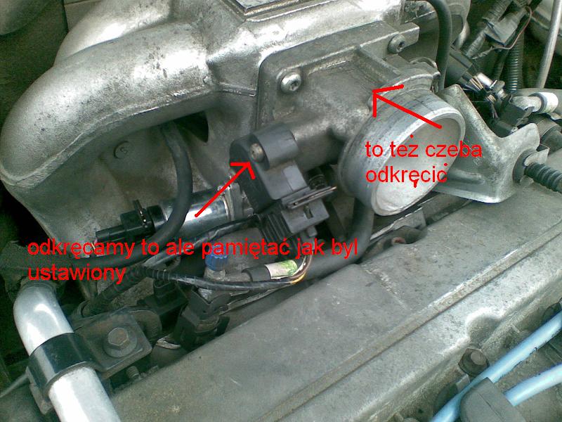

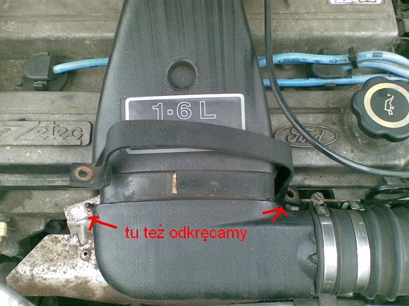

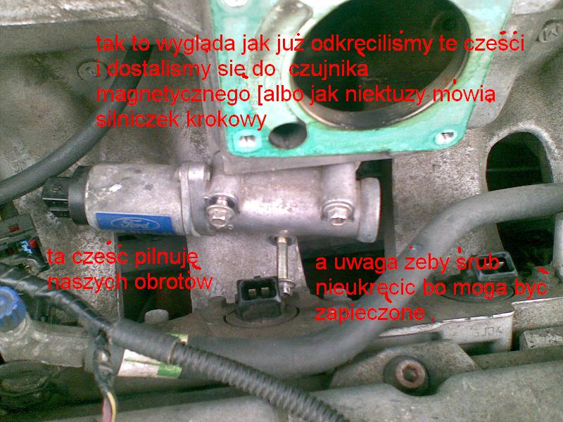

potrzeba nam klucza
7
i dwa torax
T-20

wiem ale w moim przypadku jedna śruba się nie chciała odkec i Musiałem odkrecic przepust-nice bo nie było dosciamikruss pisze:Przepustnice niepotrzebnie odkręcałeś
mały klucz i dajesz radę bez problemów
ale pyzatym jest łatwo wyciagnac ten czujnik maz wiele miejsca do manewrowania i wogle to 4 sruby to niewiele od tej przepust nicy

Mozna sobie rure od dolotu wypiac ciut przyjemniej od gory. Albo tez wszystko od dolu mozna zrobic. ogolnie miejsca wiele nie ma ciasno , ale mozna wszystko spokojnie zrobic bez sciagania przepustnicy.
plaski klucz ale napewno nie 7(u kolegi tez watpie w te7) . Jak juz to 8

No udało się, zdjąłem przepustnicę i jedną śrubę odkręciłem od góry a drugą od dołu.
