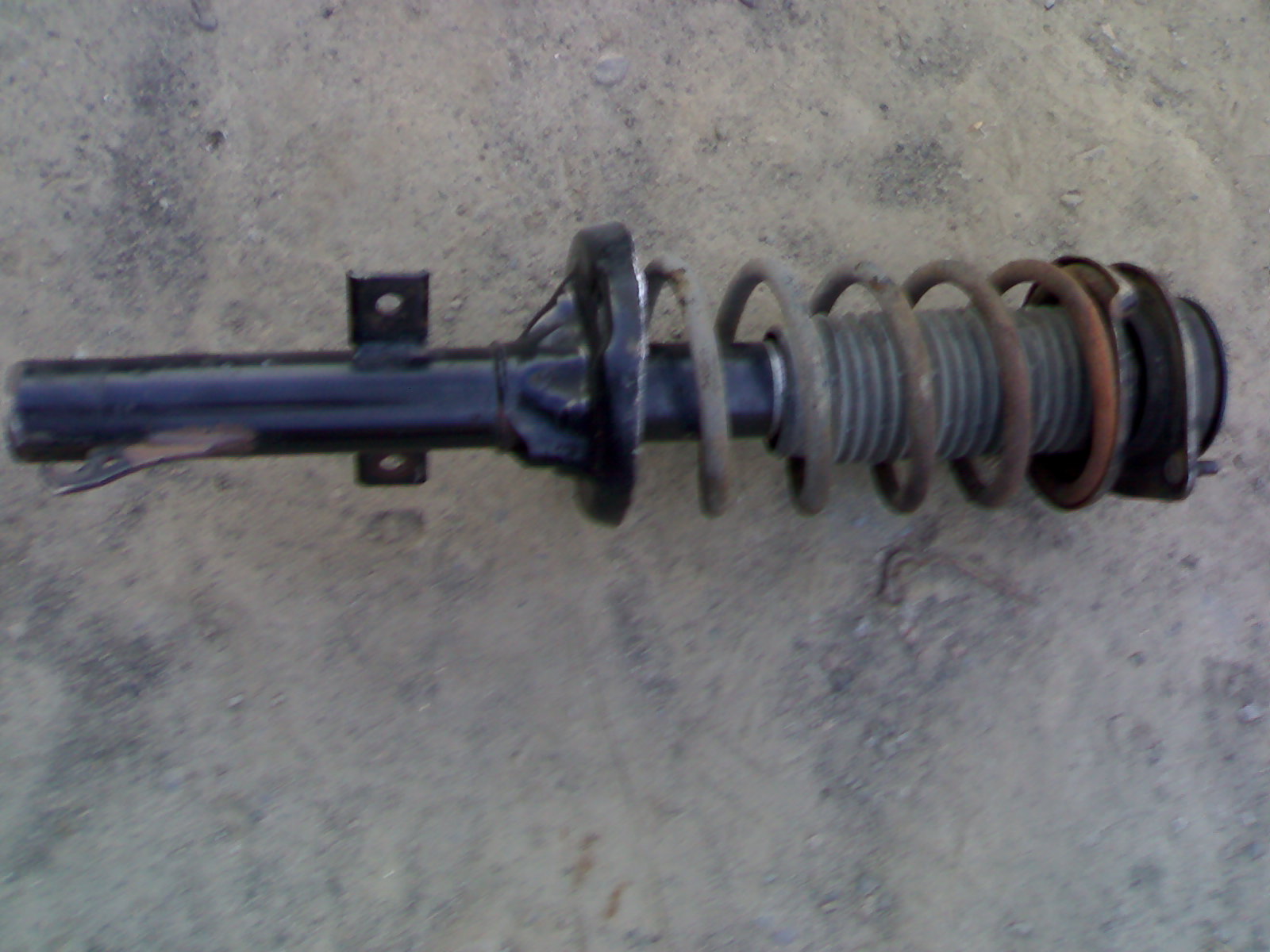

a mam jeszcze takie pytanie dotyczace amorkow... kupilem niedawno na allegro uzywki w calkiem dobrym stanie...ale moje na dole jak maja mocowanie to jest wieksze i w tych nowych nie bedzie jak przykrecic wezyka od plynu hamolcowego...ale za to te nowe maja takie dwa mocowania ale mi sa one zbedne...i nie wiem czy ucinac a z jednego zrobic mocowanie na wezyk czy zostawic tak jak jest....zaraz zamieszcze foto dwoch amorkow acha i nie roznia sie dlugoscia ani niczym innym:)
