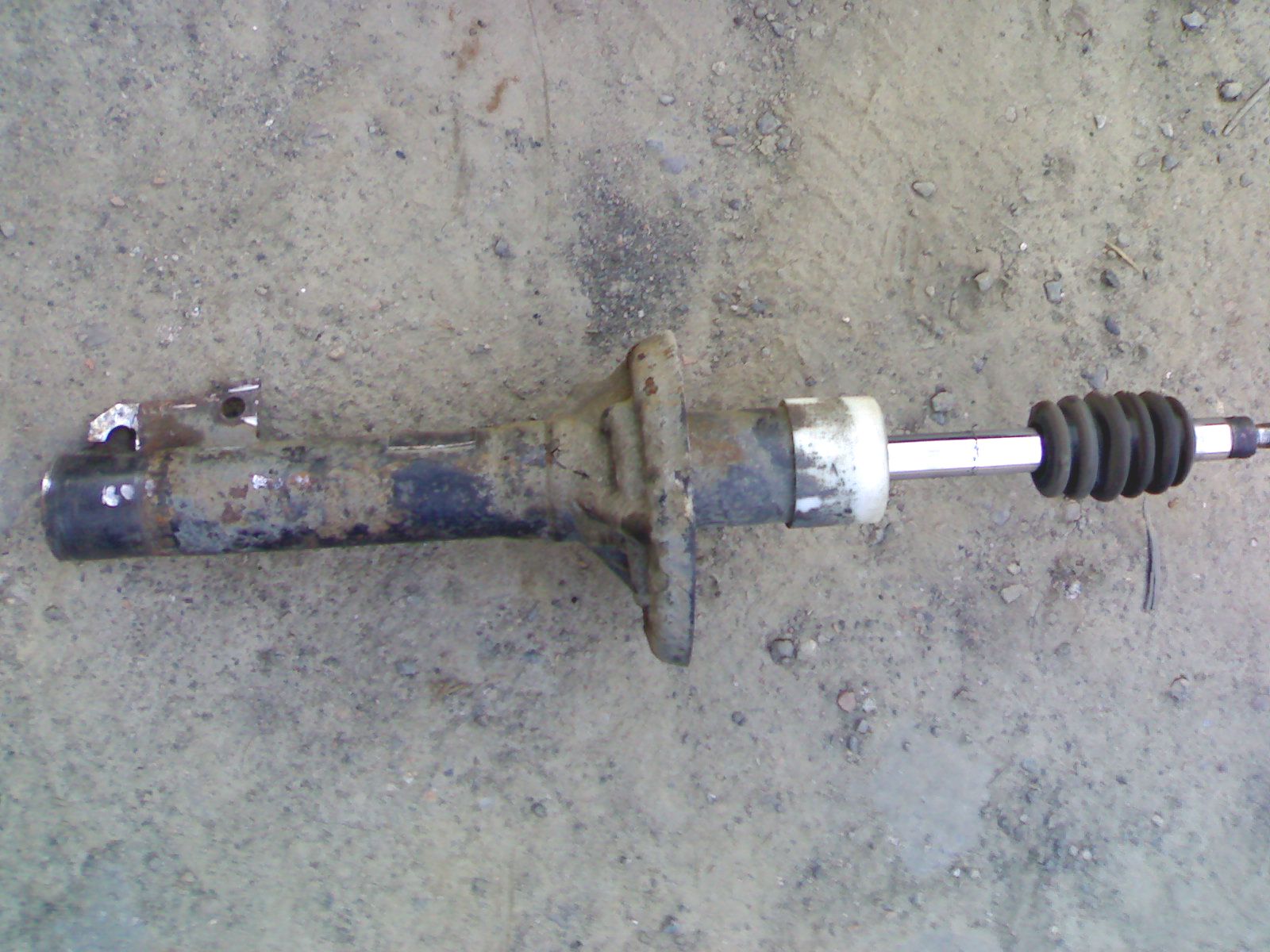

bo ja chcialem wymienic sobie od razu amorki i koncowki....ale jak narazie zadne wiertlo z moich tego nie bierze :) ale juz pierwsza czesc wyszla ta bez gwintu zostal maly kawalek z gwintem jutro wezme ja do pracy na wiertarke stolową i po problemie chyba :P a mam jeszcze takie pytanie dotyczace amorkow... kupilem niedawno na allegro uzywki w calkiem dobrym stanie...ale moje na dole jak maja mocowanie to jest wieksze i w tych nowych nie bedzie jak przykrecic wezyka od plynu hamolcowego...ale za to te nowe maja takie dwa mocowania ale mi sa one zbedne...i nie wiem czy ucinac a z jednego zrobic mocowanie na wezyk czy zostawic tak jak jest....zaraz zamieszcze foto dwoch amorkow acha i nie roznia sie dlugoscia ani niczym innym:)

a to stary z innym mocowaniem
Posty: 22201
ten pierwszy amorek jest od starszego typu Esiego - ten drugi od nowszych.
U Nonama przy MK5 jest ten u góry a u mnie w MK7 ten dolny.
Nie bedzie Ci pasować ten dolny zamiast górnego - sprężyna jest inna , mocowanie górne zamiast na 2 masz na 3 śruby.
Bosaczek55
Post autor: Bosaczek55 »
ale jak zalozylem sprezyne i jest ok... nic sie nie dzieje.. a mocowanie gorne jest na 2 sroby... bylem nawet przed chwila sprawdzic dla pewnosci :P a sprezyny pasuja idealnie po przelozeniu...
Posty: 22201
Możliwe , że zdjęcie trochę przekłamuje moje oczy.
Jeśli pasuje to ok - zakładaj.

ufff bo juz myslelm ze napisales to z doswiadczenia i ze moze wygladac ok a w gryncie rzeczy jest inaczej ale z tego co widze to wszystko jest ok tylko sie zastanawiam czy uciac te lapki co odstaja na boki... a nie zaloze jeszcze bo jutro dopiero zaniose do roboty ta zwrotnice...:)
Posty: 22201
jedna łapka jest do przykręcenia łącznika drążka stabilizatora a druga do przykręcenia wężyka hamulcowego.Po co ucinać ?
