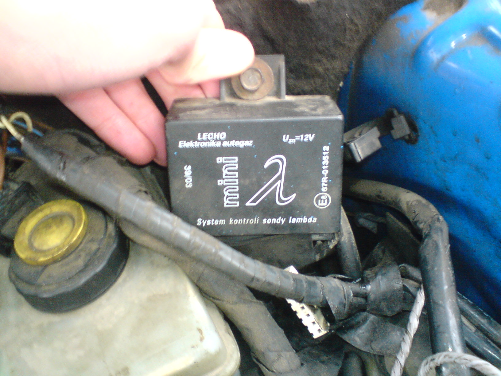

Komputer od gazu to jakieś małe czarne pudełko z napisem mini lambda, gazownik używał analizatora spalin ale przy optymalnych ustawieniach instalacji samochód gasł na jałowym biegu i słabo wchodził na obroty

mini lambda ?????????

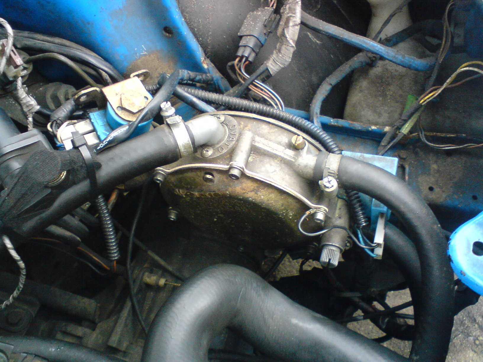

Dzisiaj jeździłem troche po mieście i wystąpiła jeszcze 1 dolegliwość. Otóż jak silnik się porządnie zagrzał, to przy mocniejszym dołożeniu gazu dławił się, a gdy zgasiłem silnik i ponownie odpaliłem nie chce chodzić na gazie
Śrubę od bypassu mam wykręconą o jakieś 2 obroty próbowałem ją zakręcać i wykręcać, nie pomaga, regulacja śrubą czułości też nie pomaga
Dołączam foty elementów instalacji: Parownik lovato rge92 ele, silnik krokowy zastąpiony registrem

Powiem tak.Walczyłem z tym jakieś 2 lata temu.
Chlał jak smok ale za....ł jak rakieta.Nic go nie muliło. Nie pomogły żadne wymiany membran,iglic,dysz.Po prostu silnik był jak gdyby "zalewany" gazem. U gazowników byłem 2 razy i to u różnych i dobrych.Każdy z nich rozłożył ręce mówiąc,że nie ma pojęcia co się dzieje.Jedynym stwierdzeniem było "parownik się rozkalibrował i trzeba wymienić całego".
Wymieniłem.
Koszt 3 setki.
Pomogło.
Dodam,że też był Lovato.Instalacja najprostrrza jaka istnieje I generacji,a za całą elektronikę służy emulator sondy.
