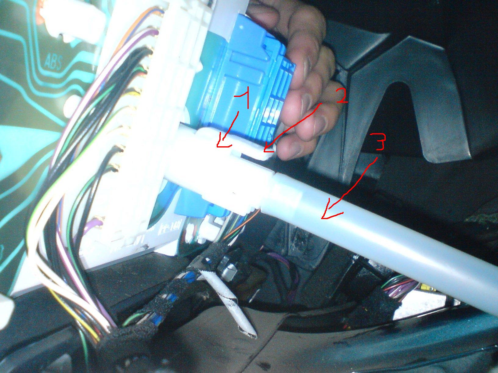

wepchnąłem linke do kabiny i zrobił się dostęp do tyłu zegarów tylko mam jeszcze jedno pytanie
jak linka dochodzi do zegarów to są tam dwa elementy 1 to jak by biała wtyczka z takim czymś wystającym (pytanie tutaj: wciskać to czy podwarzać??), a potem rurka biała coś jak by izolacja ok 10 cm co z tym zrobić????
Takie coś wystające wciskasz jednocześnie lekko dopychając linkę w stronę licznika a potem całą linkę wypniesz - takie samo coś jest na przewodach paliwowych przy pompie i przy filtrze paliwa.

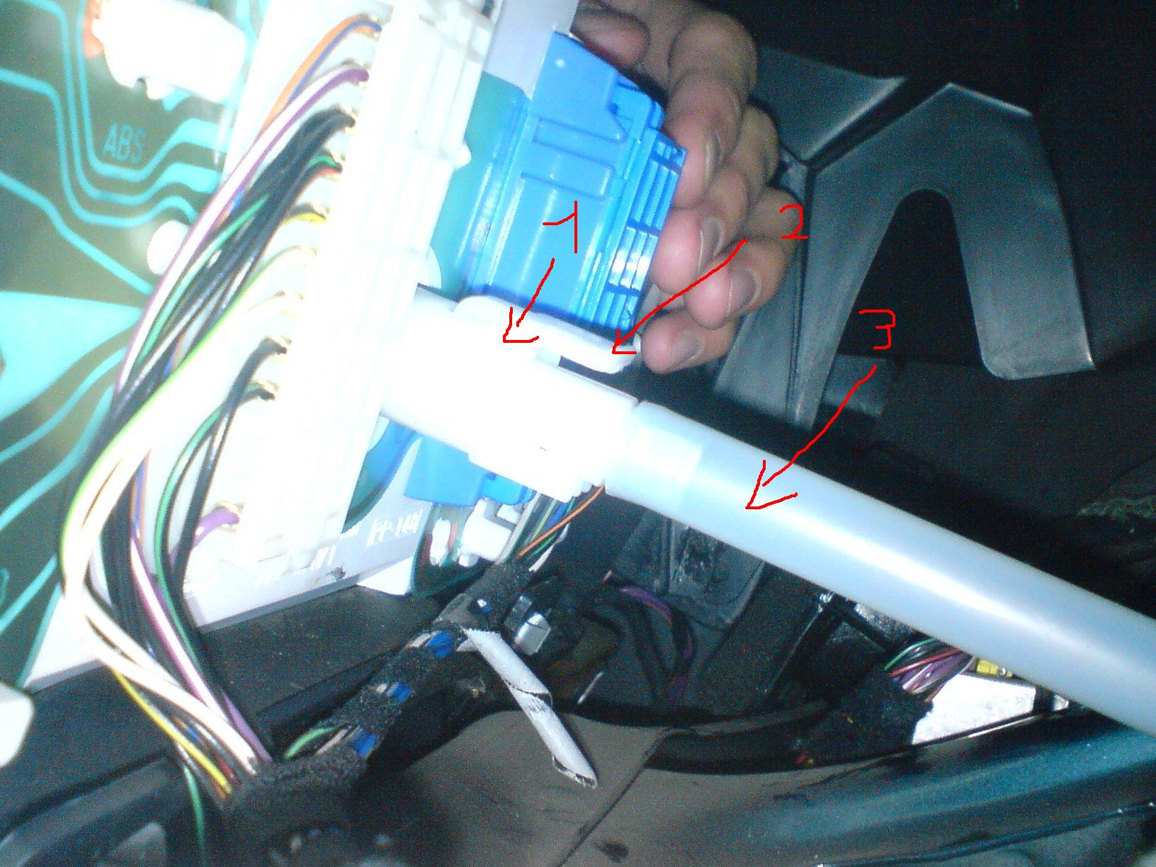

Dzięki za wcześniejsze odpowiedzi, ale
pół godziny męczyłem się z tą linką na różne sposoby i nie puściła, więc zaczne jeszcze raz
(dodam jeszcze, że od skrzyni linki nie odkręce bo mam bardzo słabe dojściea zegarów nie wyme aż tak żeby się przyjrzeć mocowaniu linki)
załączam zdjęcie na którym:
1 - coś w rodzaju wtyczki
2- może to ten ząbek blokujący
3 - kołnierz ochronny
prosze o opis jak to zdjąć, tzn czy mocno ciągnąć, czy raczej wykręcać, a jeśli wykręcać to dookoła w którąś stronę, czy troche w jedną, troche w drugą??
czy to coś nr 2wciskać, czy podważyć??
czy trzeba cos zrobić z tym kołnierzem (3)??
za którą część tak właściwie ciągnąć??
i ostatnie, jakie są szanse że coś zepsuje jeśli źle coś zrobie??
