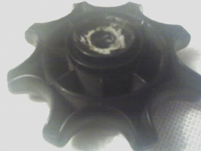

Kupiłem Essiego już z upośledzoną funkcją pochylania siedzenia pasażera. Dziś chciałem rozbierać fotel, ale zauważyłem że to chyba pokrętło jest uszkodzone, pogmyrałem trochę i odpadło :???: końcówka od siedzenia jest spłaszczona z dwóch stron a gałka od środka nie ma żadnego profilu. Macie może fotkę zdrowego pokrętła i czy da się jaimś klejem albo wypełniaczem wypełnić otwór w gałce by pasował do końcówki z fotela i nie urwał się znów po kilku dniach??
Ze zdjęcia widać , że pokrętło jest wewnątrz z otworem okrągłym (wyrobione) - jeśli masz możliwość - niech ci ktoś na tokarni dorobi tuleje z otworem - potem pilnik w rękę i dopiłuj otwór aby był z dwóch stron płaski , wklej tuleje w pokrętło jakimś klejem dwuskładnikowym - może być poksipol.

ja robiłem to samo. Na wzór weź sobie pokrętło z drugiego fotela. poxipol sie sprawdza. ja zrobiłem z niego całość bez udziału tokarni ;) Jeśli posmarujesz ten trzpień w fotelu na który przychodzi pokrętło czymś tłustym (ja zastosowałem pastę do podłogi) , zasmarujesz poxipolem środek pokrętła i wciśniesz na ten trzpień to odciśnie się on w poksipolu ale do niego nie przyklei (w ten sposób można w poxipolu robić nawet gwinty). Wystarczy potrzymać nieruchomo we właściwym położeniu aż klej stwardnieje i juz powinno działać. Trzeba tylko pokombinować ile tego kleju nałożyć żeby dało się pokrętło ściągnąć. Ja jak zrobiłem to już go nie ściągałem ale działa dobrze.

Miałem taki sam problem, ja kupiłem szpachle z włóknem szklanym. Napchałem go w to wyrobione miejsce, nałożyłem na trzpień, zebrałem z tyłu nadmiar szpachli który wyszedł, poczekałem 2 dni nie ruszając tego pokrętła i już 3 miesiące mam spokój. takrze trzpień odbił sam swój kształt w pokrętle. Mała puszka szpachli kosztowała mnie około 6 zł a pracy było na około 10 minut. Powodzenia z naprawą
Też dobry pomysł z tą szpachlą - po 15 minutach jest już twarda.

Qrde, szpachle mam to może spróbuję i dam znać ;)
wizard82
Post autor: wizard82 »
Tylko aby była z kawałkami włókna szklanego, wtedy będzie wytrzymalsza. Polecam też troche poczekać bo 15 minut to jednak może być za mało. Pozdrawiam i życze powodzenia w naprawie.
