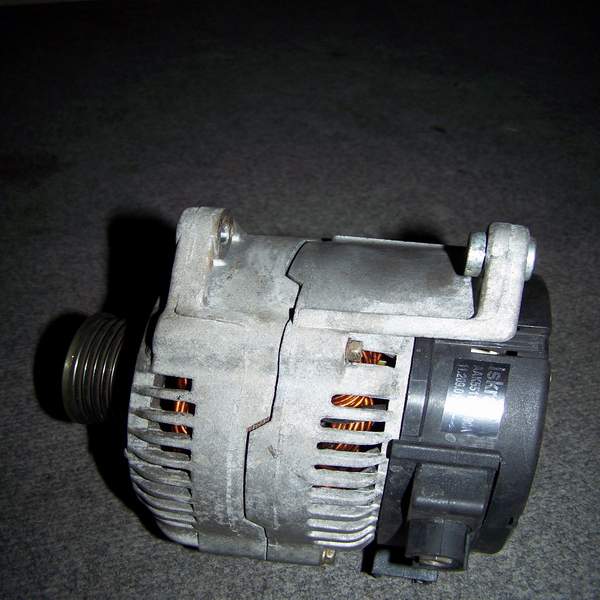

Witam,
Musze wymienić alternator ale nie wiem dokładnie jaki jest u mnie... czy jest mocowany na 2 czy 4 łapy?? (1.6 16v Zetec(ghia) 95rok z grudnia mam okazję kupić ten tylko nie wiem czy pasuje.. Proszę o odpowiedź
Posty: 14669
a możesz rozszyfrować napis na tym ze zdjęcia bo akurat w środku plakietki odbija się flesz...
Chyba wszystkie alternatory w essach są mocowane tak samo (pewny niestety nie jestem) czyli dwie śruby w te dwa widoczne na focie mocowania oraz trzecia po przeciwnej stronie. Te dwie pierwsze są z nakrętkami a ta trzecia wkręcana chyba w jarzmo alternatora.

a moze ktos dokladnie wie jakie alternator posiada mój rocznik auta z tego co wiem to byly rózne i dlatego pytam.

wystarczy odczytać nazwe alternatora ten to jest prawdopodobnie "MARELLI"
